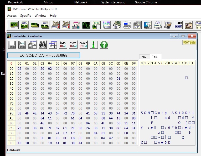

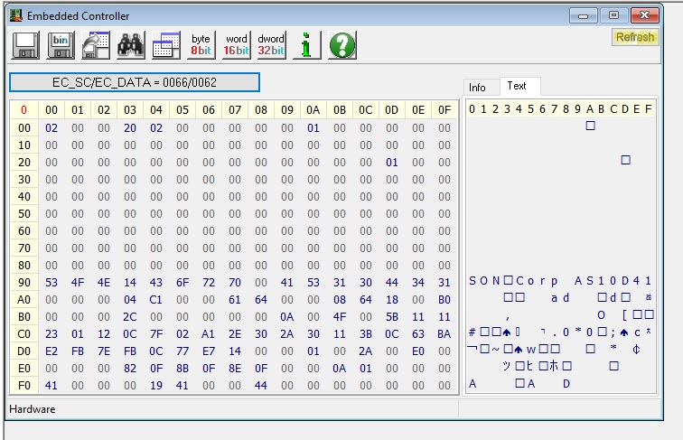

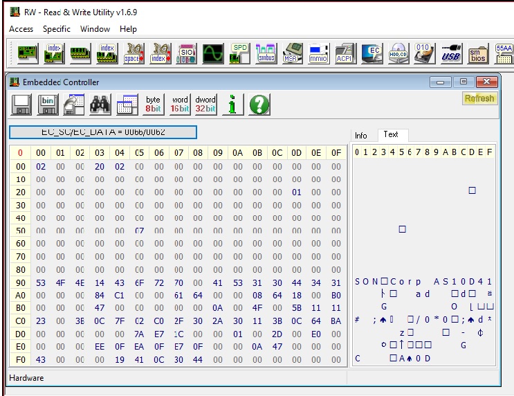

rweverything runterlanden, starten und das EC-Fenster öffnen. Wenn dir aber diese Schritte schon nicht klar sind, dann würde ich es sein lassen, weil dann dein Computer-Wissen nicht ausreicht für den Rest.
Falls du aber das EC Fenster im rweverything offen hast gehst du wie folgt vor:
Falls der Lüfter still steht musst du nun dein Notebook belasten bis der Lüfter anspringt und nach zwei Kästchen Ausschau halten die beim Anspringen den Wert ändern. Eines gibt jeweils die Solldrehzahl vor und das andere die Istdrehzahl (Werte sind immer HEX-Werte). Der Wert des Sollkästchens bleibt jeweils stabil während der Wert des Istkästchens leicht schwanken kann und mal gleich/grösser/kleiner wie der Wert des Sollkästchens ist. geht der Lüfter aus sollten beide Kästchen wieder den selben Wert haben wie vor dem Anspringen.
Du kannst hier auch zwei Screenshots posten, eins wo man die Register sieht wenn der Lüfter stillsteht und eines wenn der Lüfter dreht. Vielleicht sieht man dann schon welche Register für die Lüftersteuerung zuständig sind.
