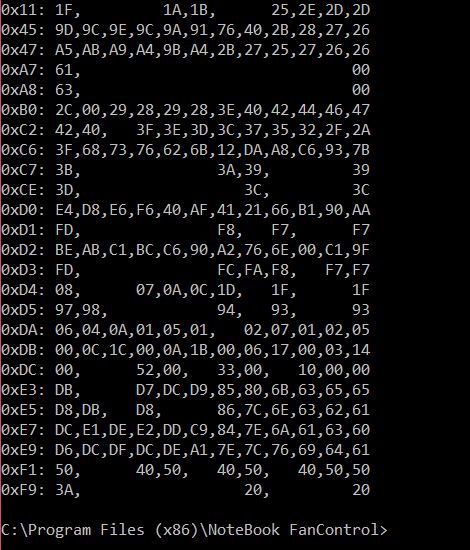

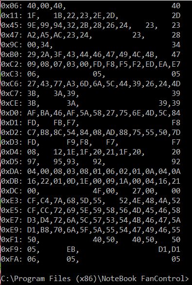

Unbenannt.JPG kann man hier was erkennen hab dieses ec-probe laufen lassen und dann prime angemachtUnbenannt.JPG Vielen Dank Grantig, dass du dir immer so geduldig die MÜhe gibst!

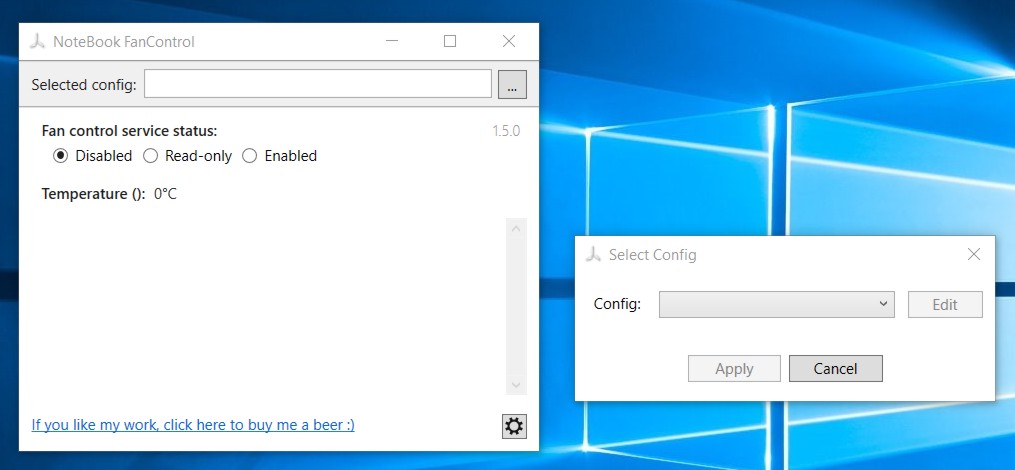

hatte jetzt schon bei zwei Geräten dass nach der Installation von NBFC keine Config ausgewählt werden konnte.
Das sieht dann so aus:
Eine Idee woran das liegen könnte?
Danke und Grüße
