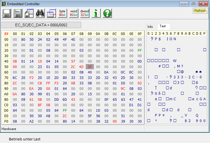

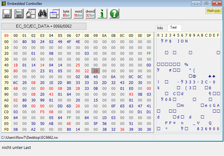

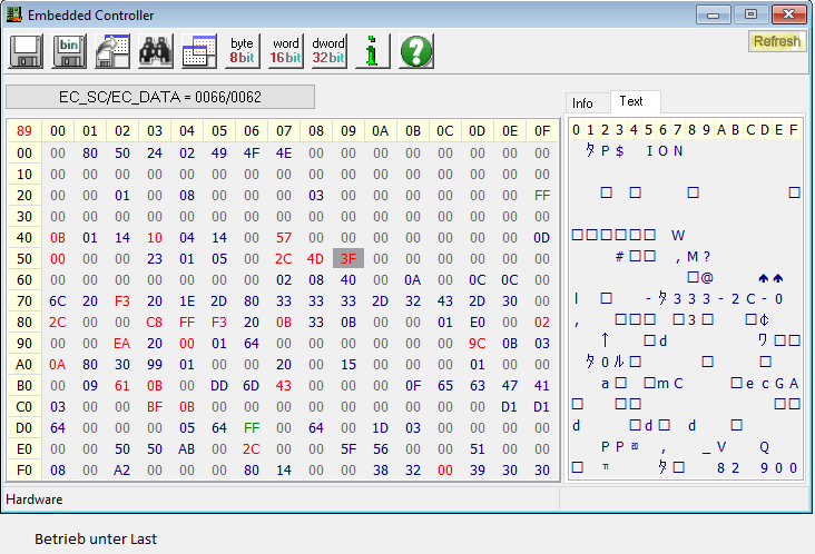

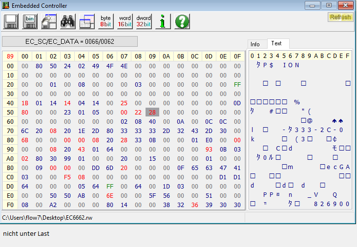

Barock schrieb:Ich komme nicht weiter.
Von allen Registern sind es lediglich 0x11, 0xB0 und 0xC0 die sich verändern. Nach mehrfachen Stress-Tests ist es immer das selbe Ergebnis. 0xC0 lässt sich nicht beschreiben und nimmt bei mir immer nur die Werte 0x00 oder 0x02 an.
Die Register 0x11 und 0xB0 lassen sich auch nicht beschreiben, steigen aber in den Werten mit steigender Lüfteraktivität.
Wie soll ich nun vorgehen, wenn sich bei Lüfteraktivität keine anderen Register verändern, es also keine anderen Kandidaten gibt?
Verglichen habe ich die Ausgaben unter Verwendung eines Vergleichprogramms.
habe ein HP Omen 17 W104NG.
habe mal die zwei Bilder angehängt, vielleicht kann mir jemand weiter helfen !
Dazu muss ich noch sagen das die Lüfter nicht mit voller Leistung liefen, irgendwie hab ich ihn nicht so heiß bekommen ... Hoffe das macht nix.
LG Flo
LG Flo

Könnte mir jemand helfen ?..
Flow711 schrieb:Hallo,
habe mal die zwei Bilder angehängt, vielleicht kann mir jemand weiter helfen !![]()
LG Flo
