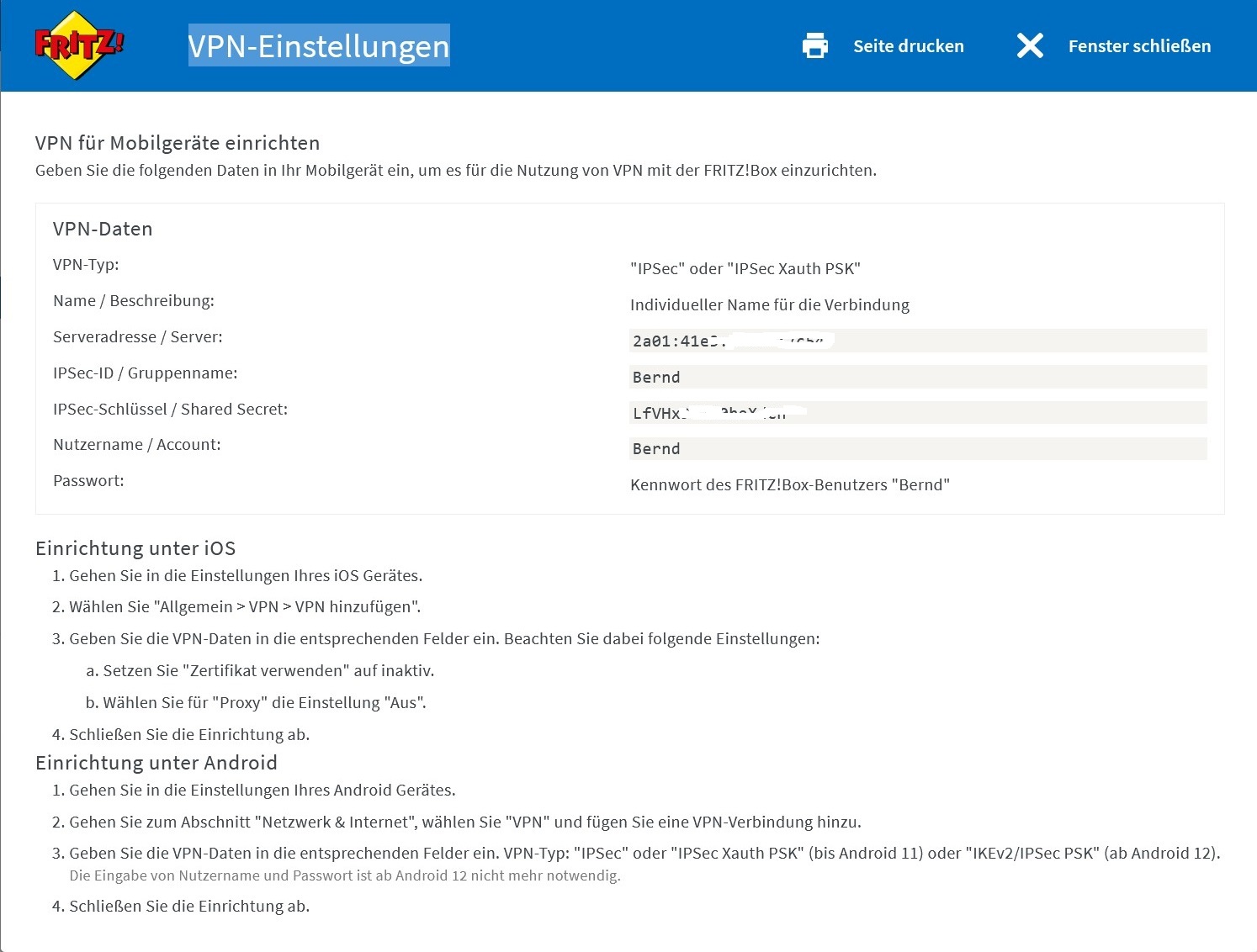

Wobei beides funzt hab grad mal bei meinem S24 Ultra die IPsec VPN hinzugefügt, ging auch ganz Schmerzlos.
1 - Name
2 - IKEv2/IPSec PSK als Typ
3 - die Serveradresse in meinem Fall die xxx.myfritz.net
4 - IPSec Identifier auch wenn da steht wird nicht verwendet aber ohne dem klappts net
5 - IPSec Pre-shared Key
Benutzername und PW werden ab Android 12 nimmer benötigt und stehen unter dem Typ eben auch nimmer zum Eintragen zur Verfügung.
der Rest ist Optional nach eigenem Bedarf und dann halt Speichern
WLan abschalten und Testen, bei mir wurde VPN Verbunden. Vorher hab ich die Verbindung auf nem Android 10 Gerät genutzt bevor ich auf Wireguard gewechselt bin.

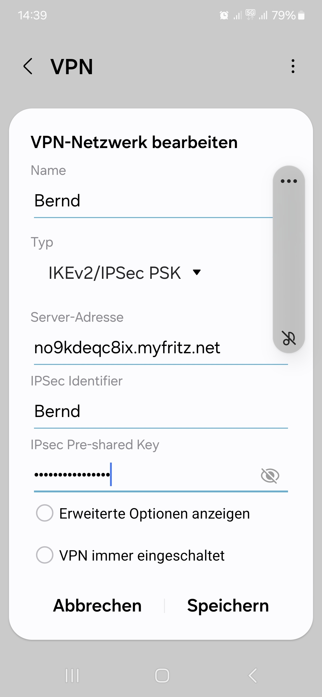

Helpmaster5000 schrieb:
Inwiefern bei den vorkonfigurierten Einstellungen in der Fritz!Box?
@seggele zeig doch mal ein Bild wie du es in Android konfiguriert hast.
Liebe Grüße
Und wenn du dich verbindest und dann auf die Verbindung Bernd drückst, nicht auf das Zahnrad, gehen dann Pakete rein und raus?
Liebe Grüße
@Helpmaster5000
wenn ich auch verbinde drücke, steht sofort wieder getrennt dran, könnte es an meinem Internet Anbieter liegen der einen DS-Lite-Tunnel benutzt ?
