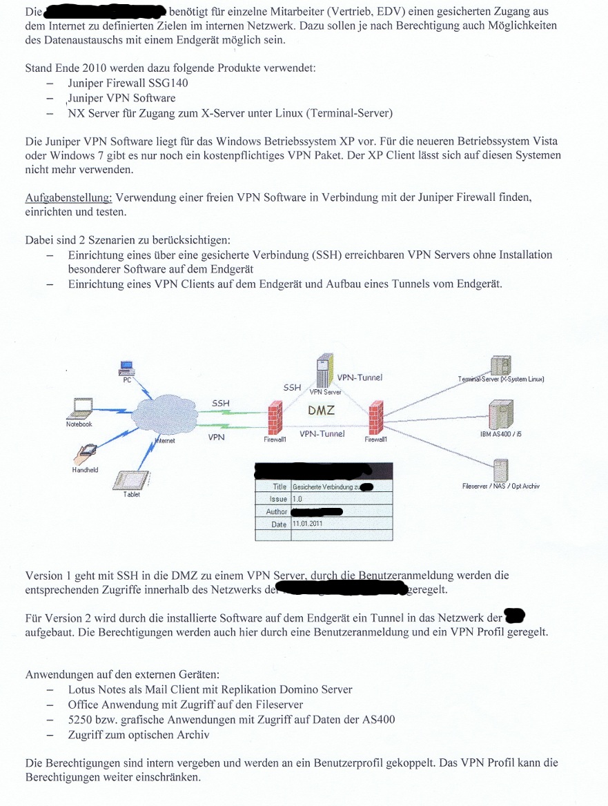

Ich habe hier mal die offizielle Beschreibung mit Grafik angehängt, erklärt das ganze evtl besser. Wir haben rund 370 Mitarbeiter in der Firma, wobei nur eine ganz geringe Zahl von höchstens 5 Leuten die VPN Lösung nutzen wird. Deshalb sollen dabei keine Kosten für die Software anfallen, es würde sich nicht rechnen.
Eine clientlose Alternative wird gebraucht, weil auch der Zugriff von Smartphones/PDA´s etc. möglich sein soll.
