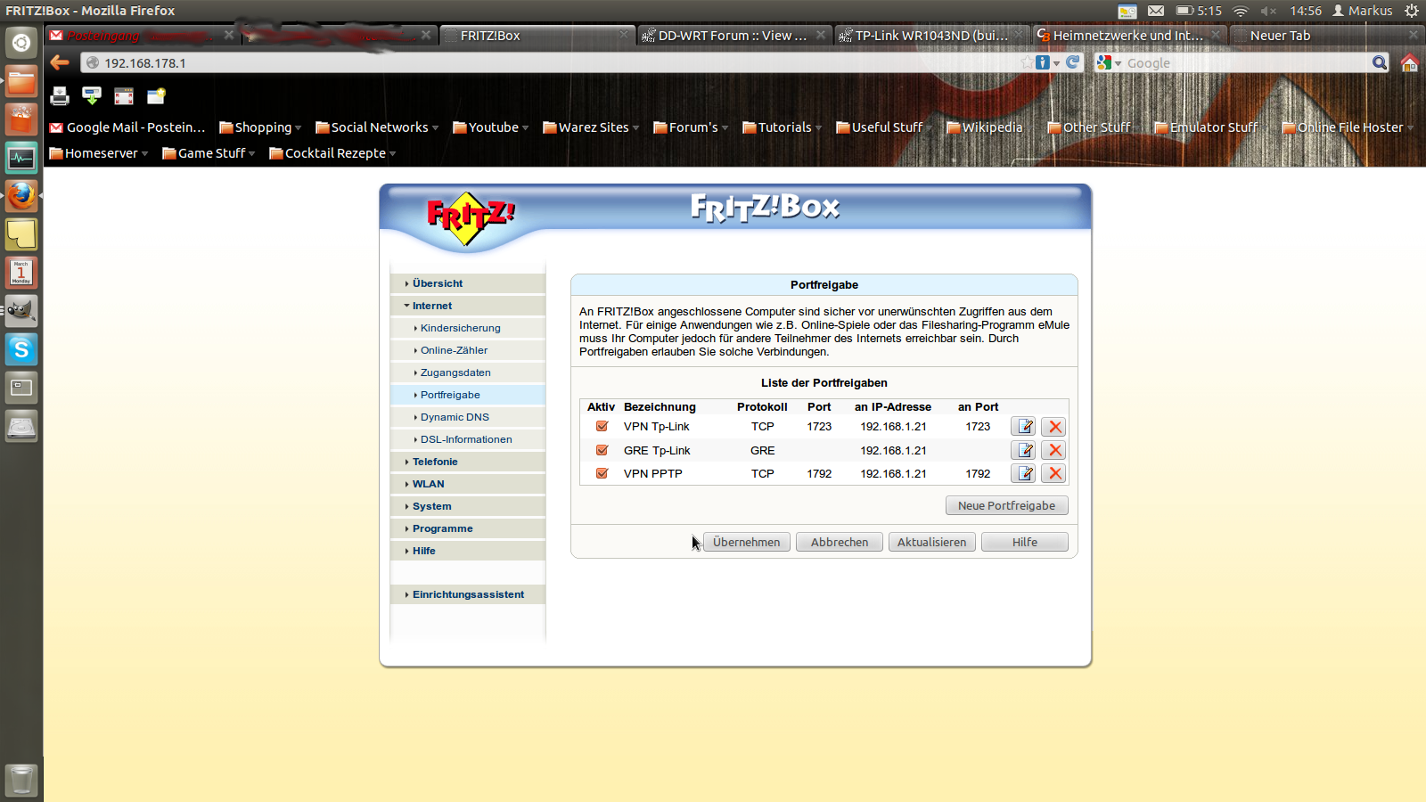

Hier mal kurz die Portfreigabe:
Bildschirmfoto vom 2012-12-26 14:56:34.png

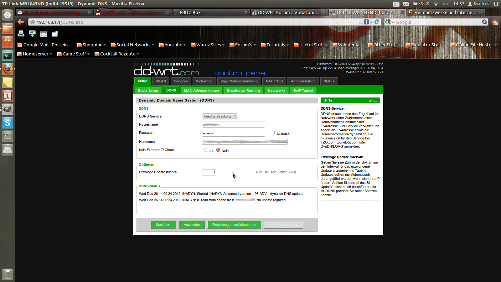

Hier kurz die DynDNS einstellungen:

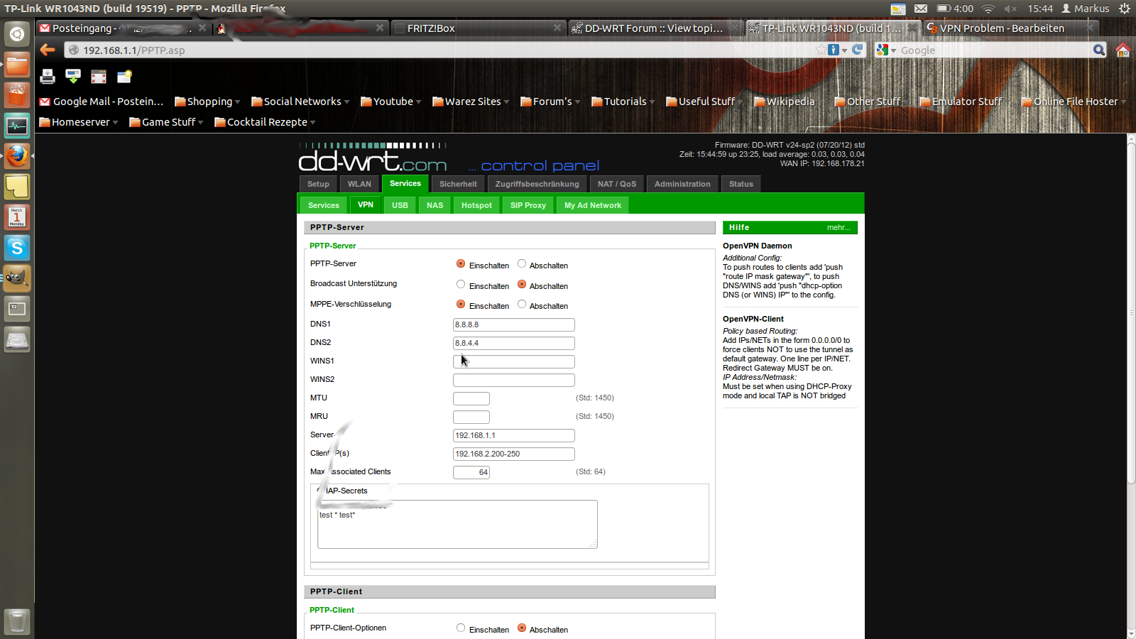

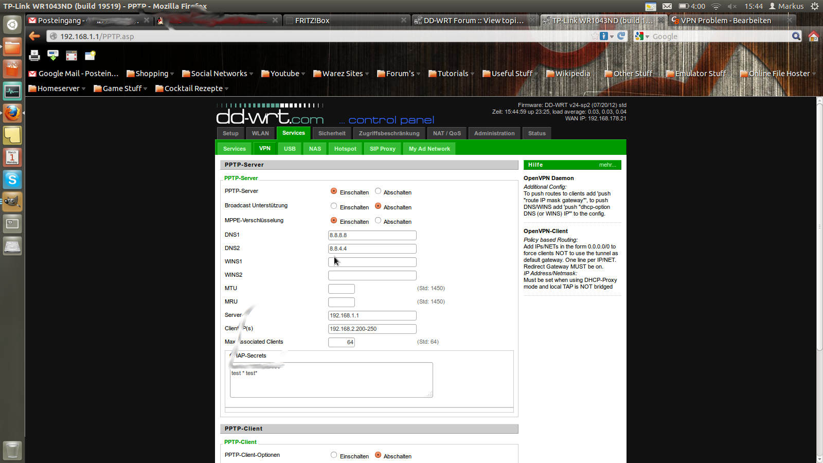

Hier die VPN Einstellungen:
Bildschirmfoto vom 2012-12-26 15:45:02.png
Hab bei den Client-IP's auch schon "192.168.1.200-250" probiert gehabt, bei DNS1 auch schon die FritzBox IP 192.168.178.1 probiert. leider kein erfolg.

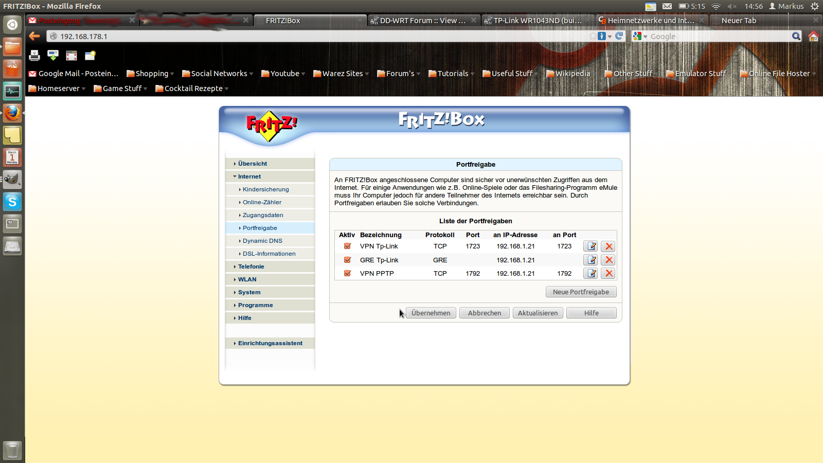

  • Bildschirmfoto vom 2012-12-26 14:53:47.png

Die Screenhsots passen überhaupt nicht zum Text du da hinschreibst. Die Firztbox dient nur als Modem? Gut, aber warum hat der TP-Link dann auf seinem WAN-Interface eine Private IP? Sieht aher danach aus, als ob die öffentliche IP auf der Fritzbox liegt, also ebenfalls als Router arbeitet. Dies ist prinzipiell aber erstmal nicht tragisch, daher muss auf der FB auch das Portforwarding konfiguriert werden.
Das Portforwarding auf der FB zeigt aber auf die 192.168.1.21. Was soll das sein? Das ist weder die LAN- noch die WAN-IP des TP-Link. Trage dort die WAN-IP des TP-Links 192.168.178.21 ein.
Die Client-IPs in der VPN-Konfig passen nicht zur Server-IP. Ändere dort den Range auf irgendwas im 192.168.1.0/24 Bereich.

mit der portfreigabe hab ich abgeändert. ist mir nicht aufgefallen, da die fritzbox automatisch die ip des geräts dass den port hinzufügen will (mein laptop mit 192.168.1.xxx) und hatte daher nur die letzte ip abgeändert.
die client ip vergabe habe ich ebenfalls geändert.

In der VPN Config des TP-Links: DNS: IP-Adresse des TP-Linkgerätes. MTU etc nicht verstellen. Server: IP-Adresse des TP-Link Gerätes. ClientIP's: IP-Range die in der selben Range wie der TP-Link liegen und mit Sicherheit frei sind (ausserhalb des DHCP Bereiches).
