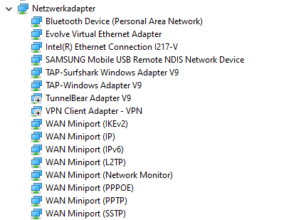

redjack1000 schrieb:
Zeige uns folgendes
Im Gerätemanager
Aus der Systemsteuerung
Öffne eine Eingabeaufforderung
Code:
ipconfig /all
Zeige uns davon ein Screenshot
CU
redjack

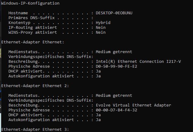

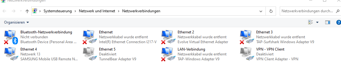

Ich habe da ehrlich gesagt viele Verbindungen im cmd
Zeige uns folgendes
Im Gerätemanager
Code:
ipconfig /all
CU
redjack
Ufff... Brauchste die ganzen eher virtuellen LAN-Adapter beruflich? Mal die ganzen VPNs, virtuellen Blablubbs und so entfernt? Ich wette ein frisches OS läuft ootb sofort mit Internet.
