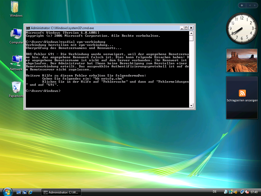

Ich möchte meine Rechner per Batch Datei bzw. via cmd per VPN mit meinem Windows Server 2008 R2 verbinden!

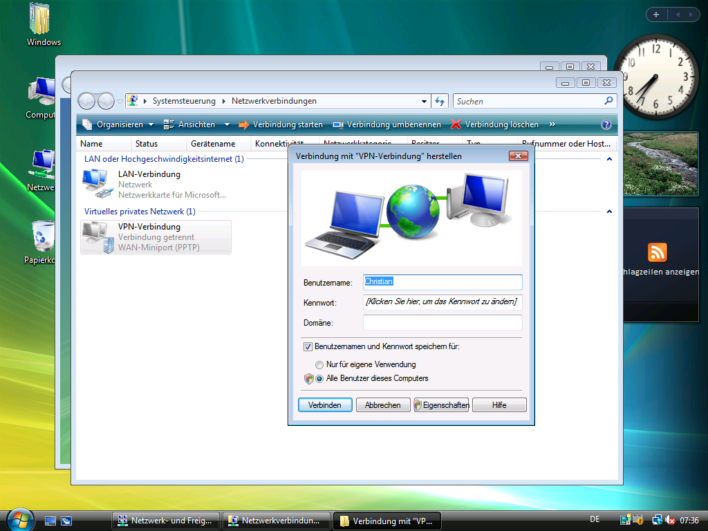

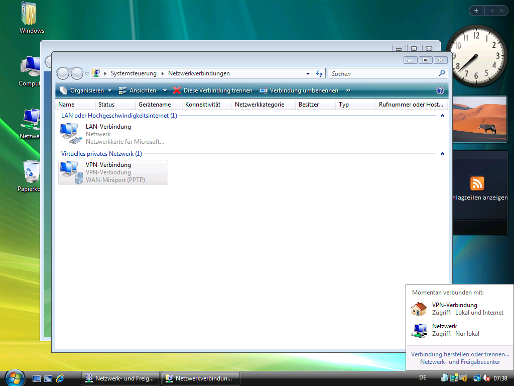

Die Verbindung ist eingerichtet und funktioniert auch, wenn ich sie von hand auswähle und auf Verbinden Klicke.
Versuche ich das ganze per cmd über rasdial bekomme ich fehler 691
Wo ist mein fehler? Passwort und benutzername sind in der VPN Verbindung gespeichert!

Startest Du die Batch Datei als Administrator, mit Administrator Rechten?
Starte die Batch als normaler User.
Die Zugangsdaten sind in der Einrichtung zwar gespeichert aber wenn du die CMD als Admin ausführst geschieht auch der Verbindungsaufbau im Kontext des Admin-Users. Für diesen hast du scheinbar keine Credentials hinterlegt, also schlägt der Verbindungsaufbau fehl.
