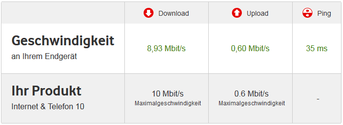

Server- wie auch clientseitig hab ich vertraglich nur 0,6 Mbit/s Upload-Durchsatz. Damit komme ich leidlich zurecht. Meinen Arbeitsablauf hab ich darauf eingestellt, dass größere Dateien etwas dauern. Um so ärgerlicher waren die zusätzlichen Verzögerungen beim häufigen VPN-Verbindungsaufbau. Auf beiden Seiten aufzubohren, ist mir momentan schlicht zu teuer und zu unsicher, da ich jedem neuen Vodafone-Vertrag zutiefst misstraue.
0,6 Mbit/s wären 600 kbit/s und ganze 75 kByte/s. Das wäre doch sehr sehr langsam. Sicher, dass du nicht 0,6 MByte/s meinst? Das wären immerhin 4,8 Mbit/s Upload, was zB VDSL25 entspräche.
Achte bitte darauf, Mbit/s und MByte/s nicht zu verwechseln (8 bit = 1 Byte) ;)
Und ja, das macht dann im Prinzip keinen Unterschied ob das VPN über die Fritzbox oder das NAS läuft, wenn eben mutmaßliche 5 Mbit/s Upload im Raume stehen. Da kann das VPN noch so schnell sein, den Upload kann es nicht aufbohren ;)
Ziemlich sicher ... sofern bei Vodafone überhaupt etwas als sicher gelten darf.
