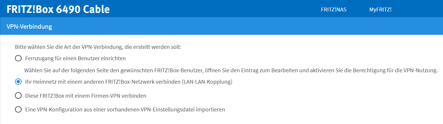

Nutze doch deine Motivation und erstelle die VPN-Verbindung direkt zur Fritzbox.
Hast du dafür eine Anleitung? Die Fritzbox soll kein client sein. Ich möchte ja von aussen auf die Geräte im LAN zugreifen.
Da ich nicht wusste, dass jede IPv6 auch scheinbar von außen erreichbar ist habe ich das bisher auch so versucht und dann mit Portweiterleitung auf den PI. (weil da ja der VPN Sever sitzt)
Du könntest mit den Angaben im FRITZ!Labor starten … ansonsten sage uns bitte, welches FRITZ!_modell Du genau hast. Du findest dann den entsprechenden Artikel in AVMs Wissensdatenbank … half das?

FRITZ!OS 7.5x fügt WireGuard in der FRITZ!Box selbst hinzu. Ich vermute, das möchtest Du nutzen?
Ja oder auf dem Pi laufend. Ist mir erst mal egal. Die OS 7.5x ist für die 6490 nicht released von daher bin ich auf den Pi umgestiegen.
Hab die 6490.
