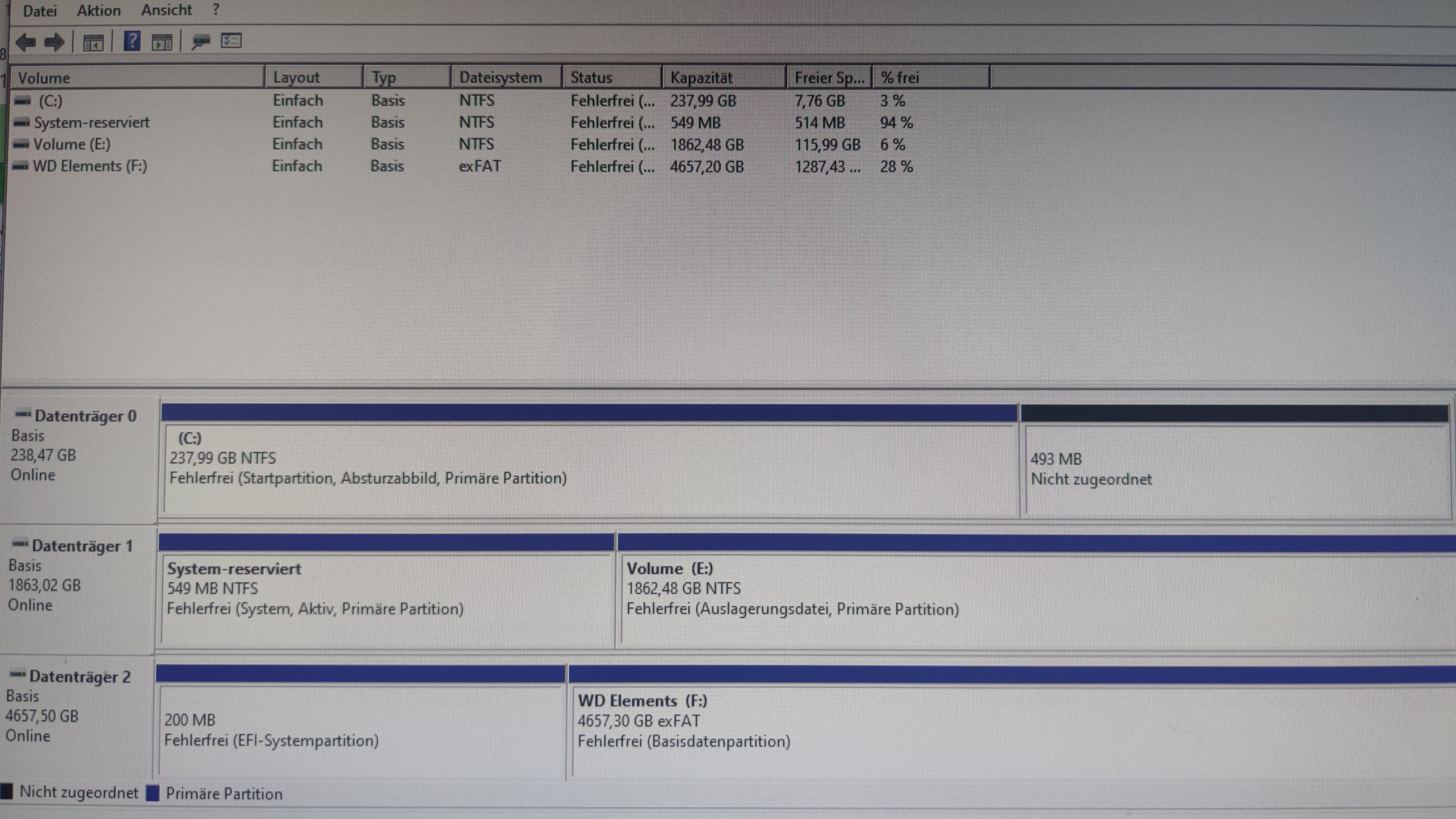

Habe mal gerade versucht mein jetziges System ohne die Sata Platte zu Booten... Komme nur ins Bios aber booten tut er nicht. Systemrelevantes dürfte auf der Platte nix drauf sein... Windows liegt auf der M.2.
Edit: vllt der Bootloader damals auf der falschen Platte gelandet?
Glaube die Aktion wird mir zu heiß...

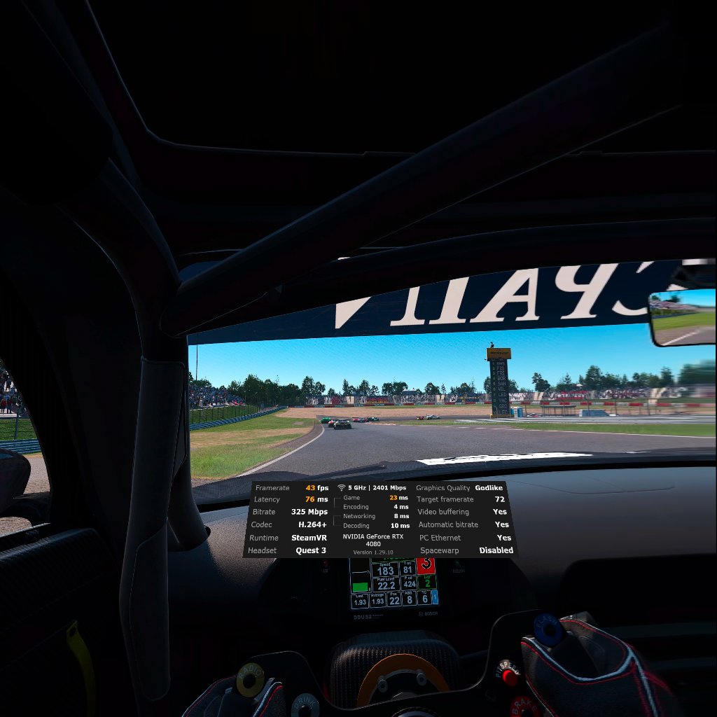

Habs endlich hinbekommen und es läuft mit 20fps mehr in Virtual Desktop.
.... Aber was ist das...
Klickern aus PC Youtube
Gpu last steht bei Virtual Desktop auch viel höher... Ca 95% Aufwärts
... Hab mich ein bisschen schlau gelesen das klacken kommt wahrscheinlich vom netzteil wenns Lastspitzen gibt... Hoffe ich zumindest.

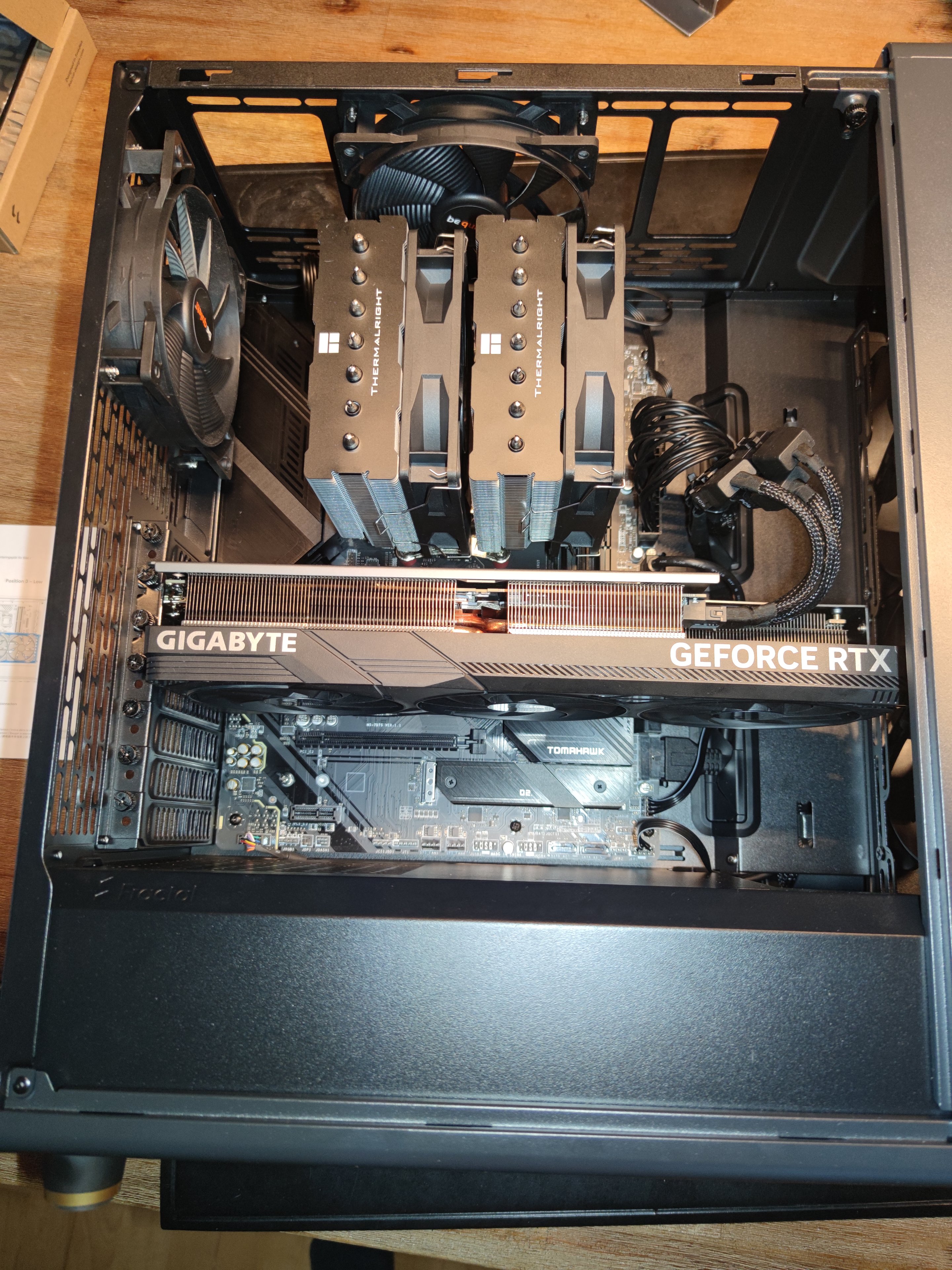

Soooo... heute war der große Tag... endlich alles eingetroffen und es konnte los gehen :)
erstmal das obligatorische Karton Bild:
Beim Kühler bin ich nochmal umgeschwenkt da ich ja jetzt deutlich mehr Platz zur Verfügung hatte.
Wärmeleitpaste sieht mir grad eher ein bisschen viel aus... naja.

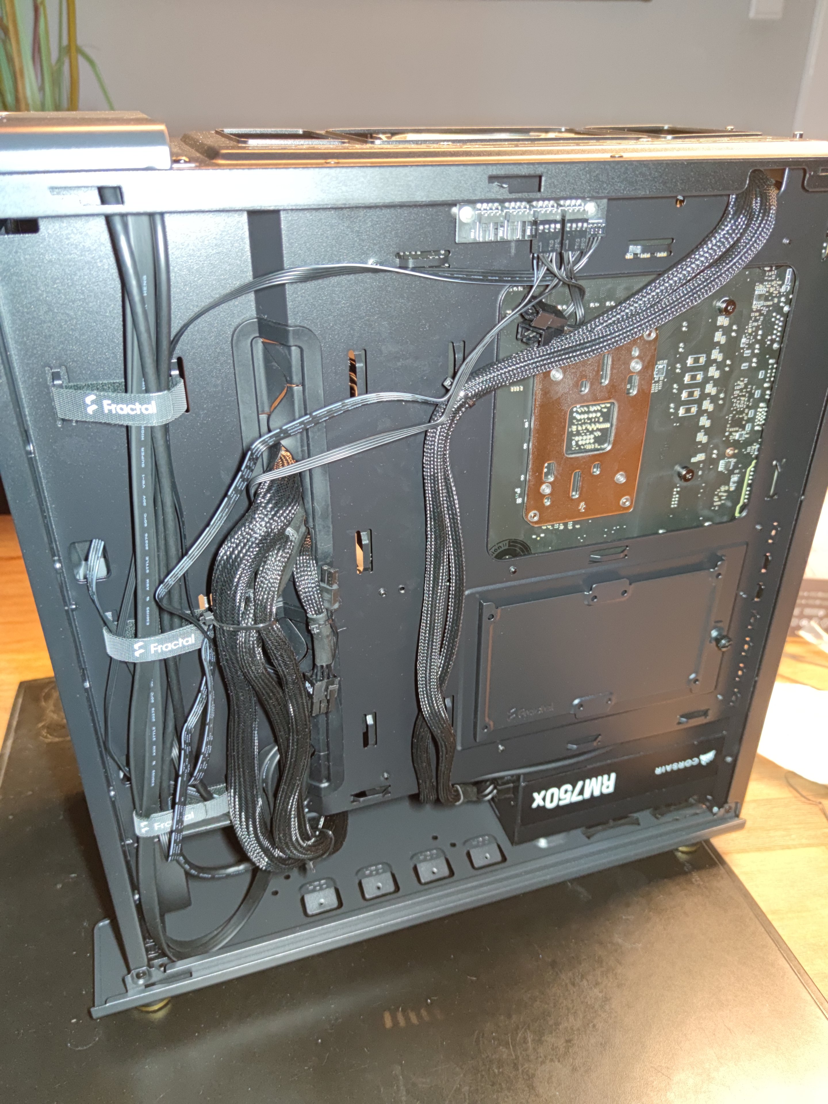

Leider musste ich die GPU mit dem doppel Y PCI Kabel anschließen und hab jetzt einen Stecker davon zurück gebunden.... 12vhpwr Kabel für Corsair ist schon bestellt....dachte bei aktuellen Netzteilen ist sowas dabei :rolleyes:
Der USB3.0 Stecker liegt auf jeden Fall etwas dämlich für das Gehäuse... Muss man ganz schön friemeln um den drauf zu bekommen und da hab ich natürlich erstmal nen Pin verbogen :grr: ... habs aber anscheinend nochmal hin bekommen.
Die Kiste läuft schonmal. Win 10 ist installiert und jetzt muss erstmal alles eingerichtet werden.

Hui. du bist einer der ganz seltenen kandidaten, die sich auch mal zurückmelden - und andere sich mitfreuen lassen. Danke dafür. Sogar mit Fotos, toll! :)
Ich hatte zwischendurch etwas den Überblick verloren, was denn jetzt wirklich auf der Einkaufsliste stand.
Paar Anmerkungen:
  • Ja, WLP ist etwas viel, aber die wird dann halt rausgedrückt...
  • Netzteile haben den 12er Stecker mit ATX 3.0. Manche 2.4er haben den auch in neueren Revisionen, aber eben nicht alle.
  • Die 500Gb Kingston NV2 wundert mich etwas. Einmal sind 1TB kaum teurer, andererseits ist es halt auch keine sooo dolle SSD. Die Standardempfehlung ist eher die KC3000.
  • Du hast in BQT-Gehäuselüfter investiert. Ich finde die etwas teuer angesichts der wirklich guten Arctic. Aber gut. Oder hattest du die noch?
BIOS Update und EXPO an nicht vergessen, falls nicht schon längst geschehen. Lautstärke, Temps etc. alles gut?
Reaktionen: Verak Drezzt
