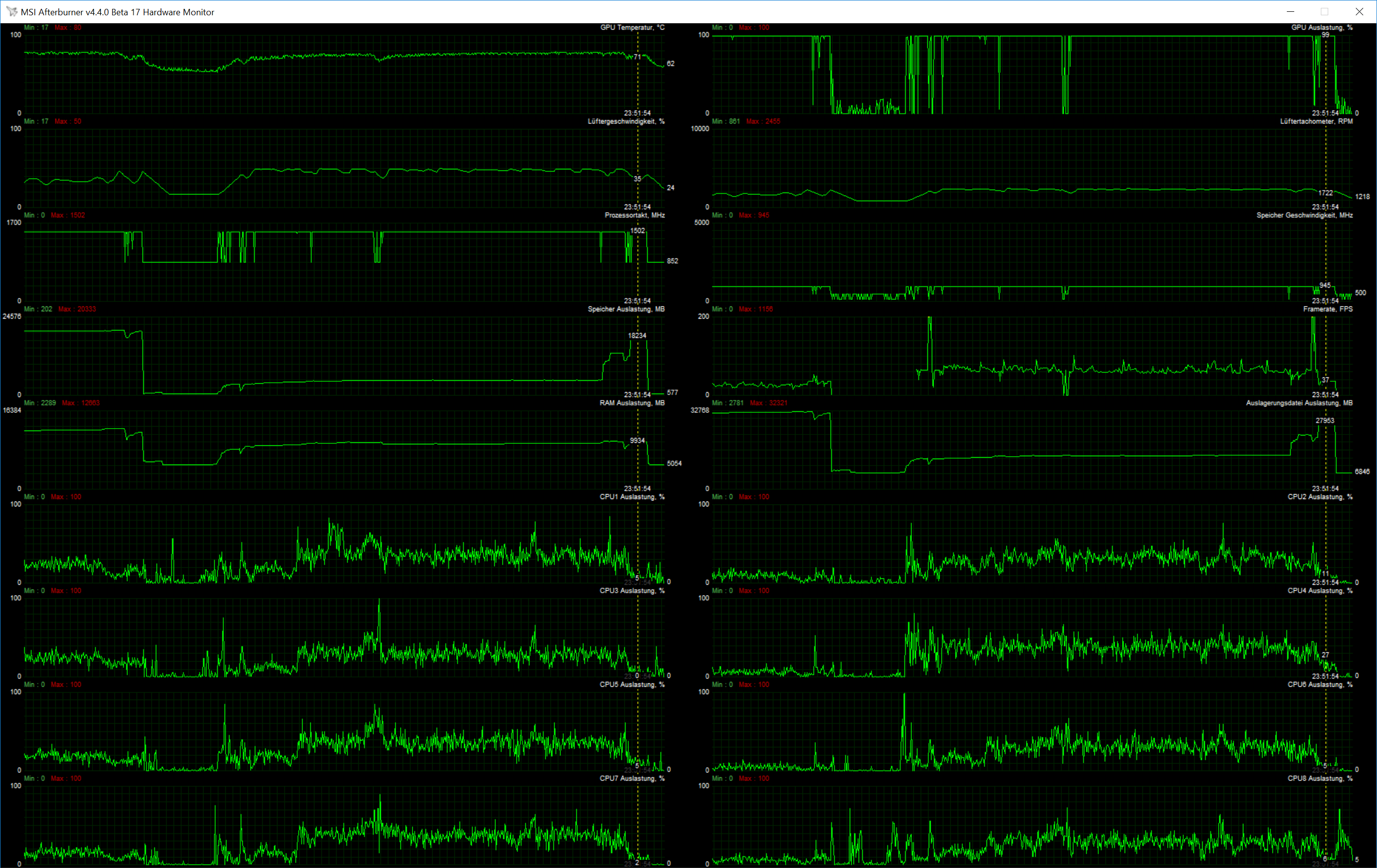

Hier nochmal eine Runde Aachen mit CPU Auslastung. Der AB Benchmark sagte avg 105fps, und der eine Drop auf ~50. Die restlichen Drops gehen auf ~70 runter.

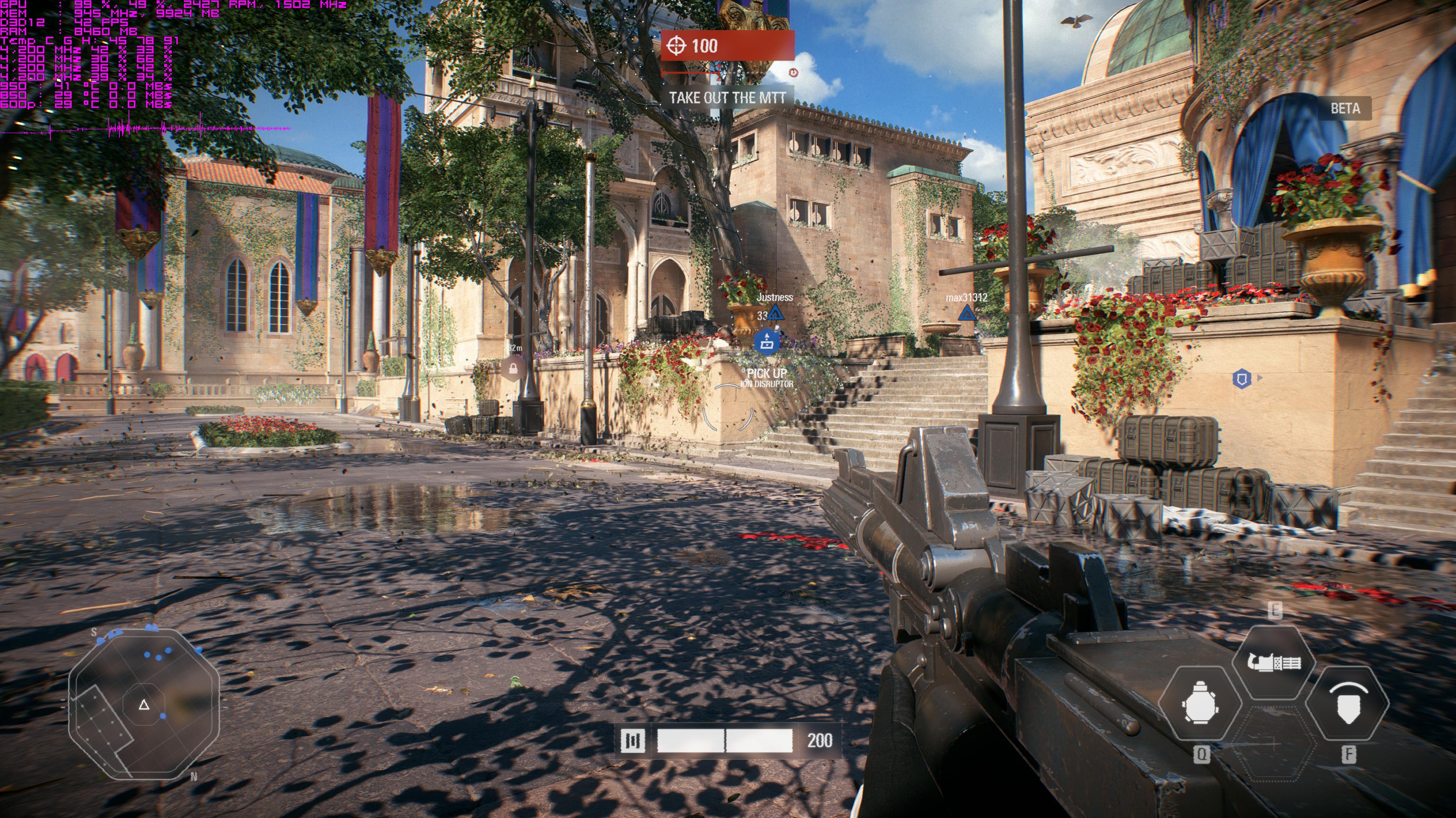

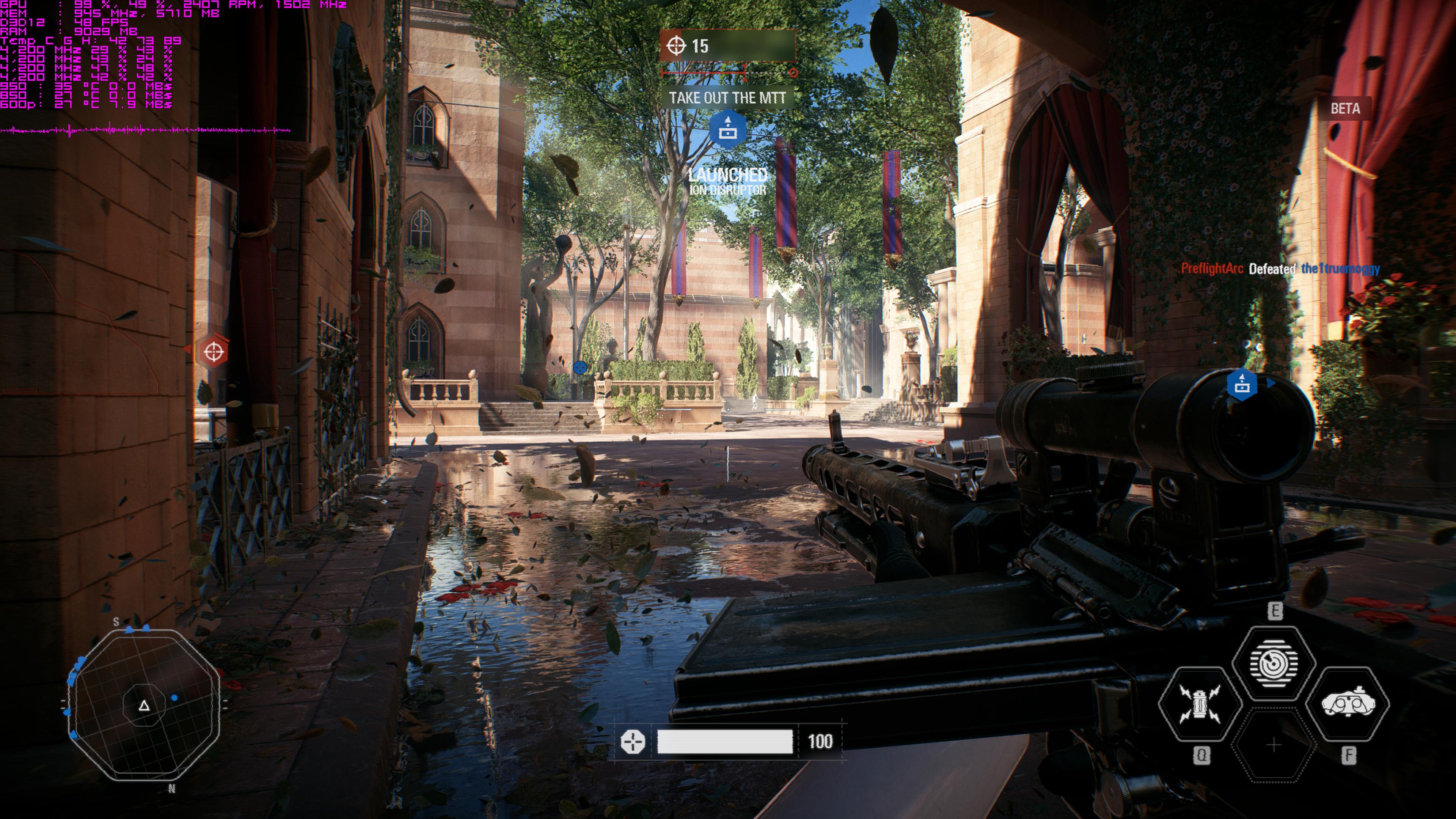

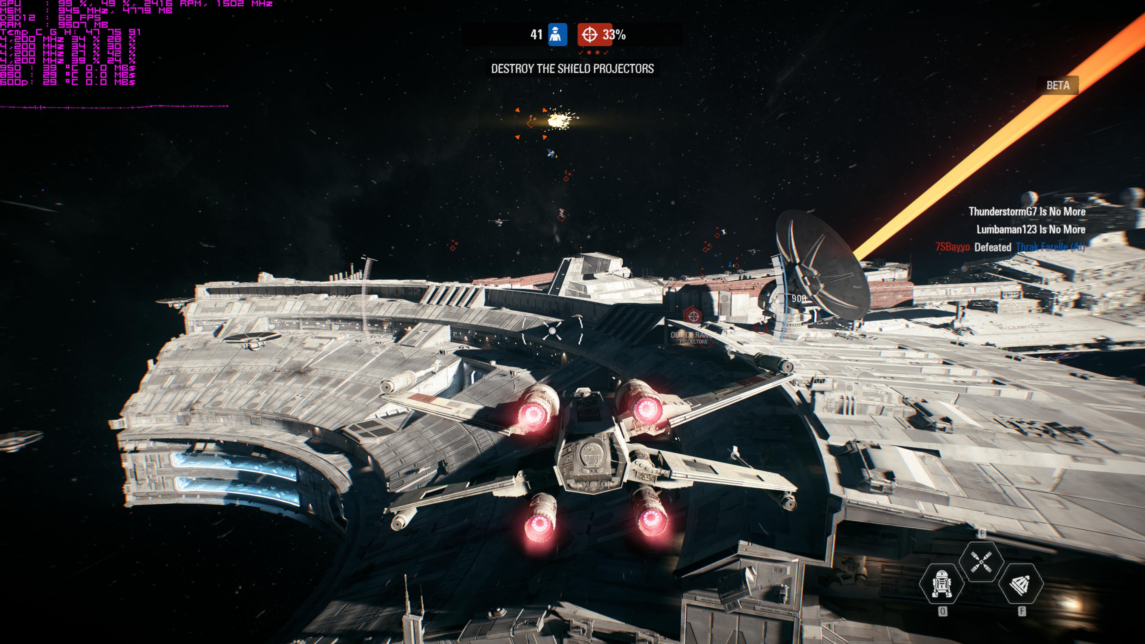

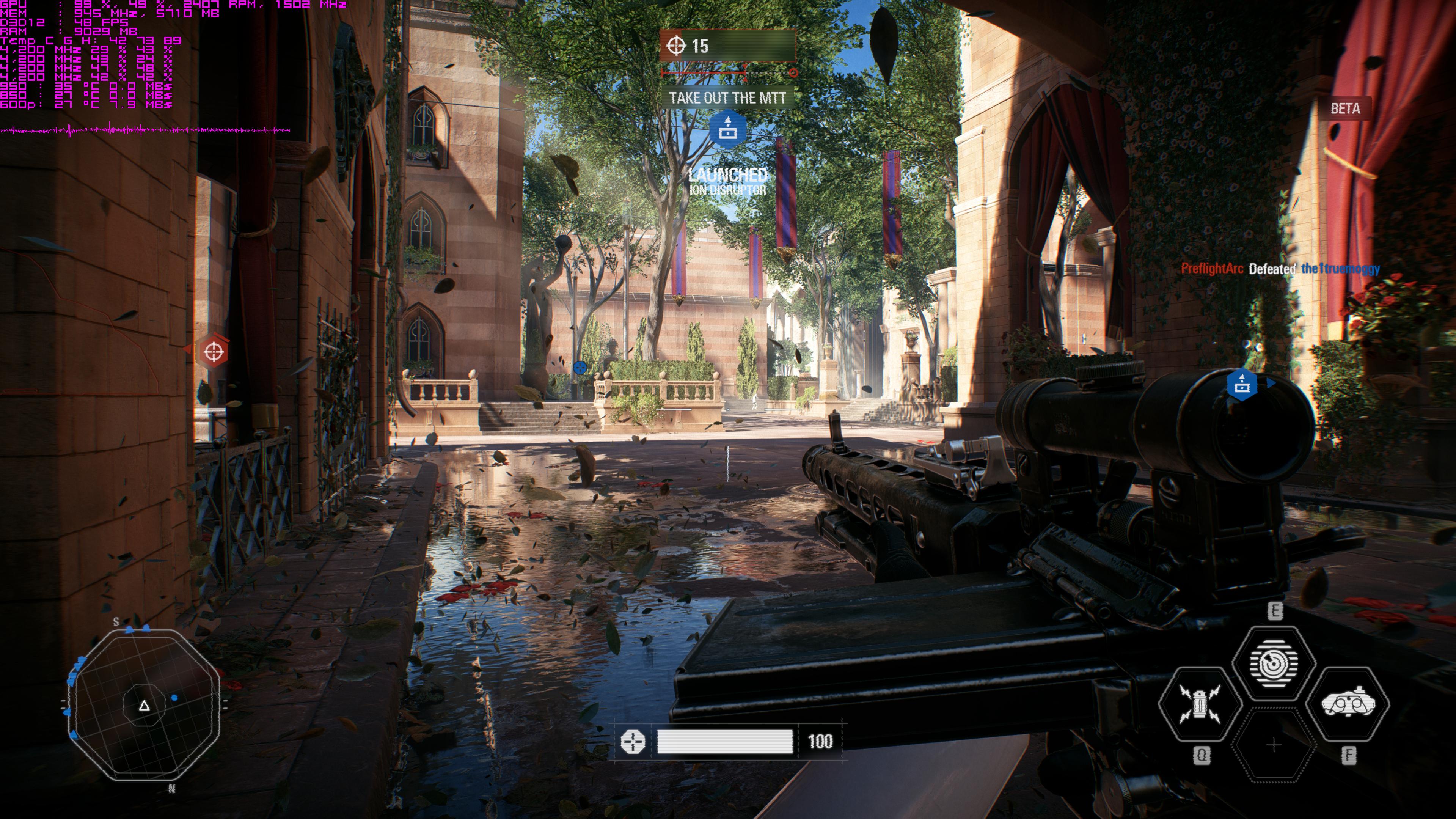

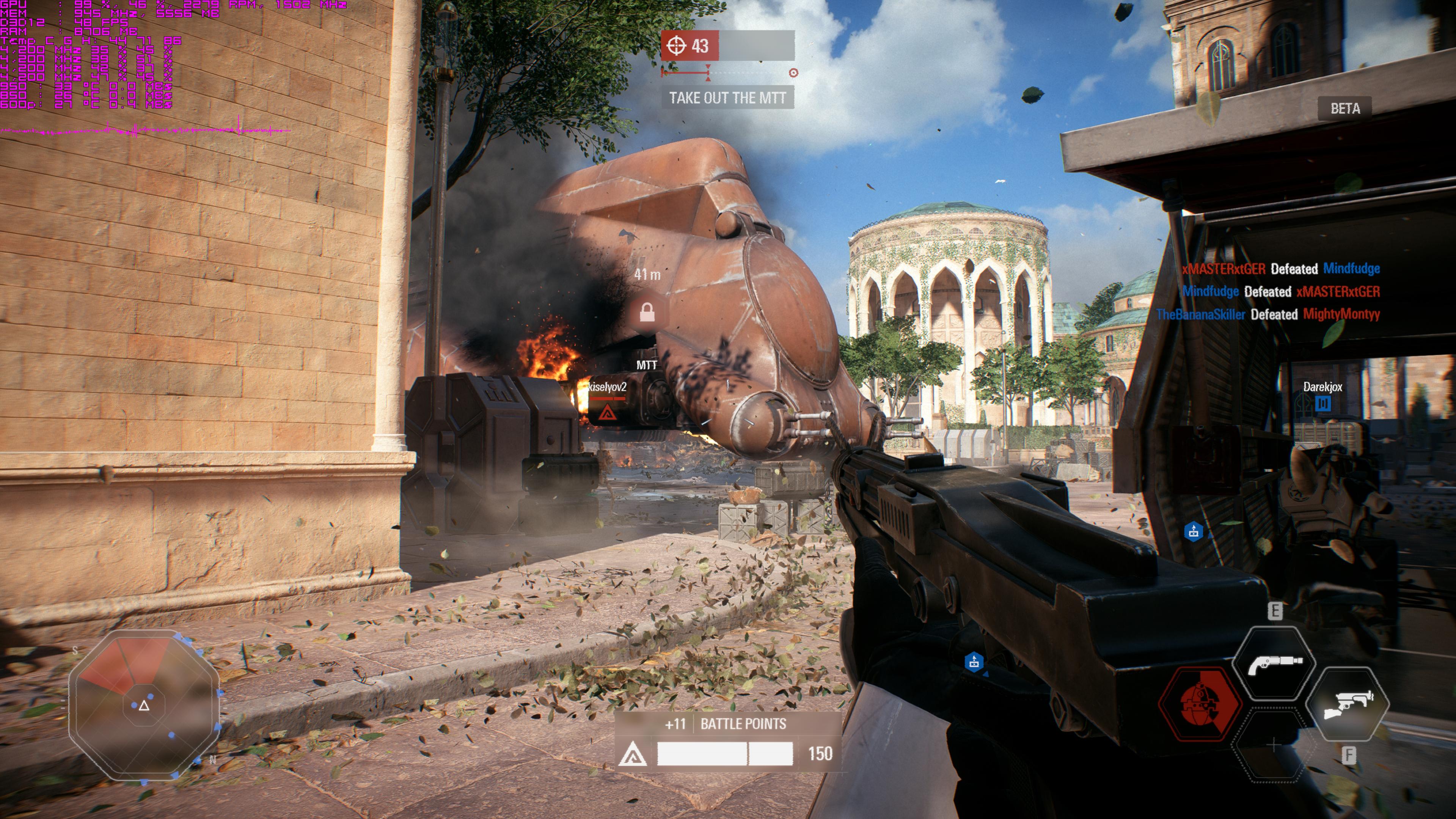

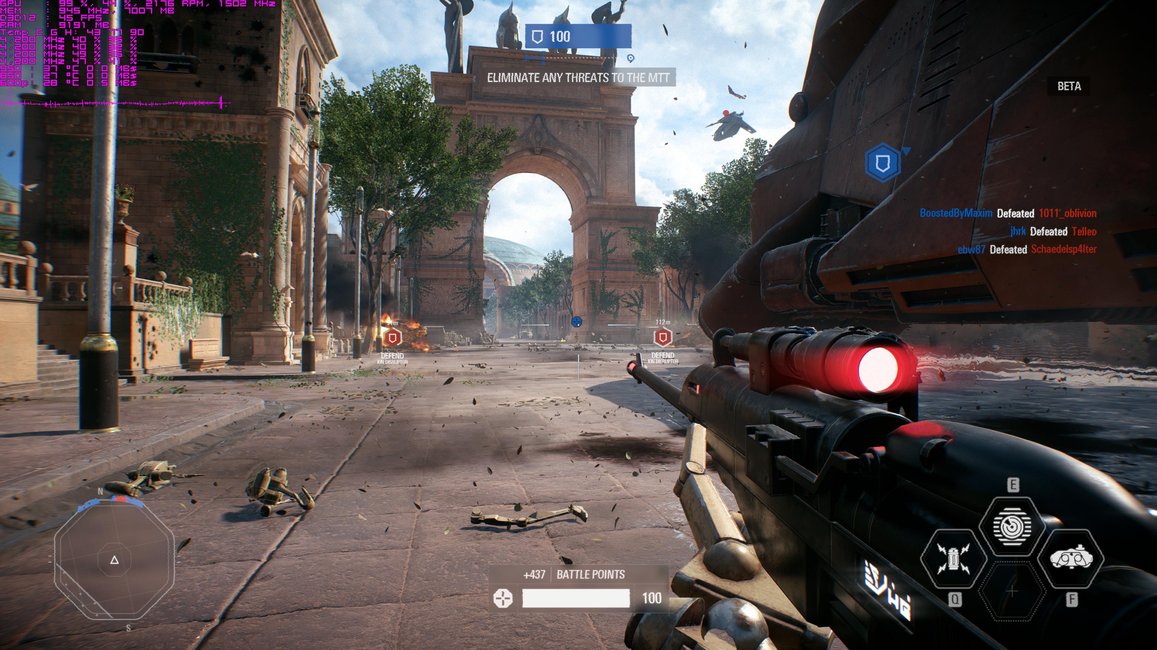

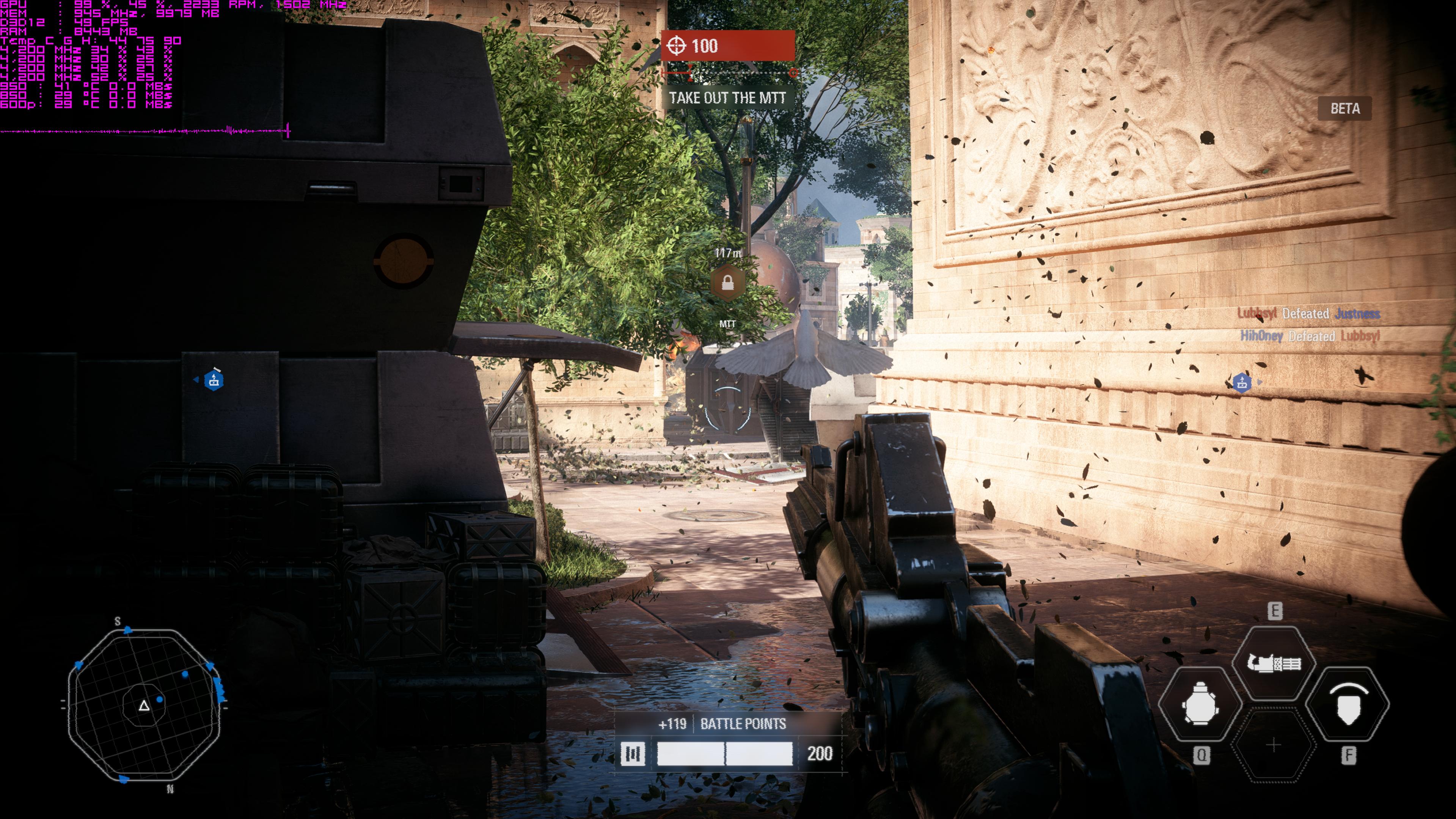

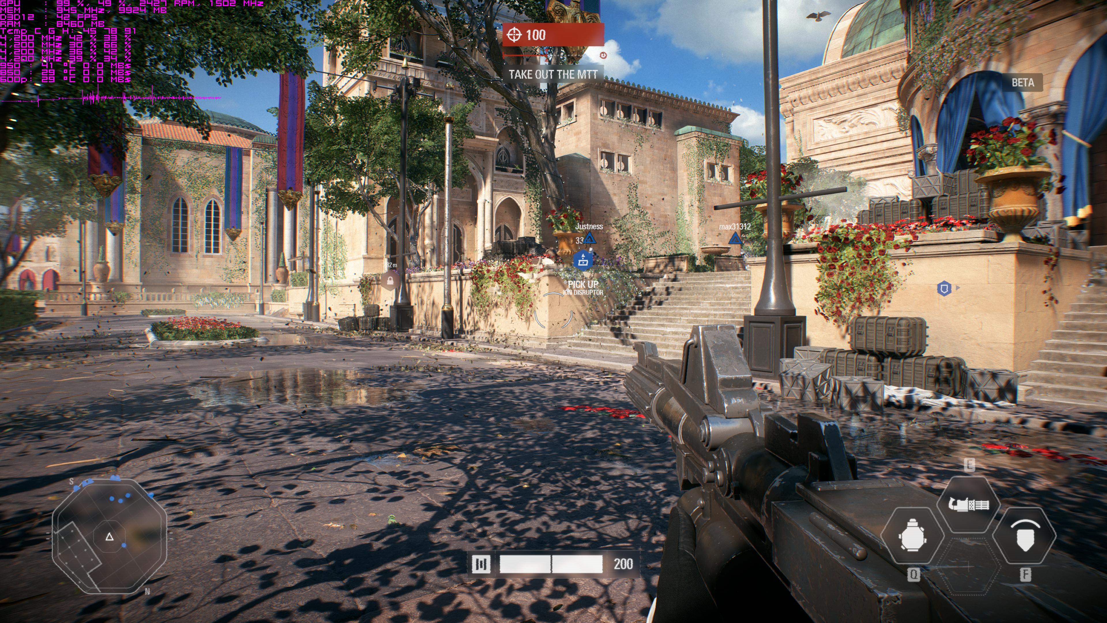

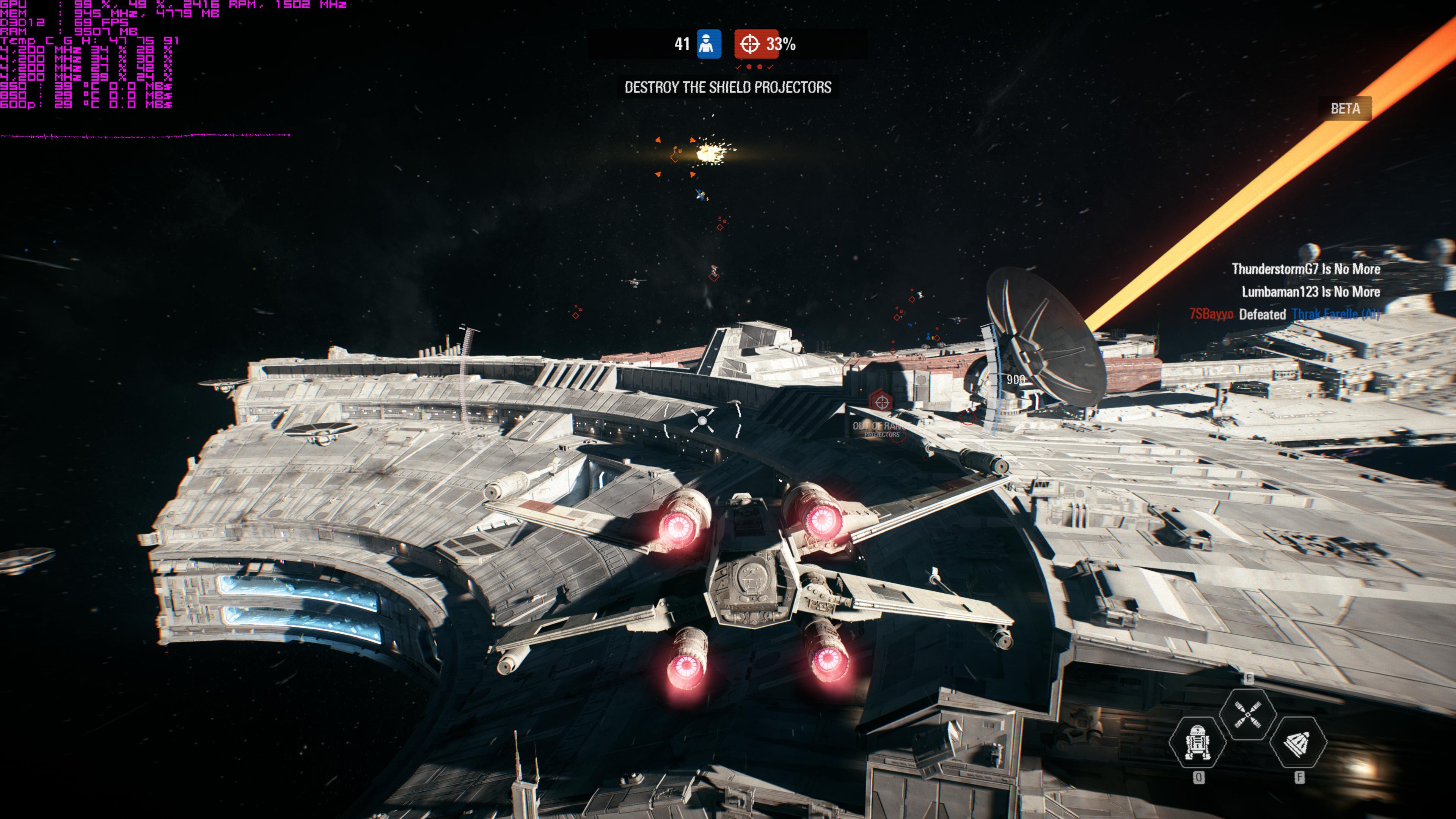

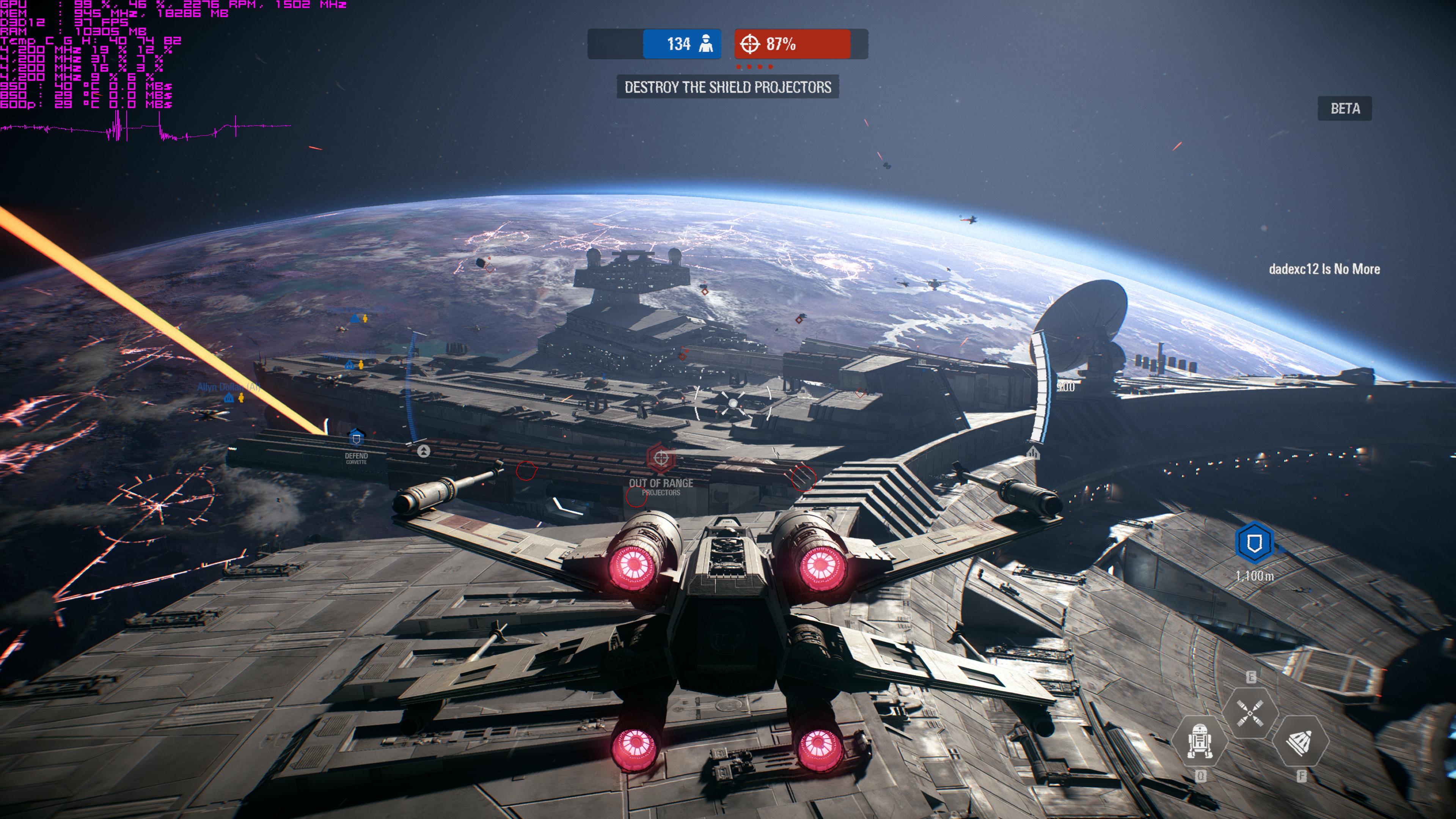

Ein paar Eindrücke der Battlefront 2 Beta:
starwarsbattlefrontii_2017_10_06_22_44_09_262.jpgstarwarsbattlefrontii_2017_10_06_22_46_50_798.jpgstarwarsbattlefrontii_2017_10_06_22_52_10_918.jpgstarwarsbattlefrontii_2017_10_06_23_07_02_887.jpgstarwarsbattlefrontii_2017_10_06_23_08_44_757.jpg

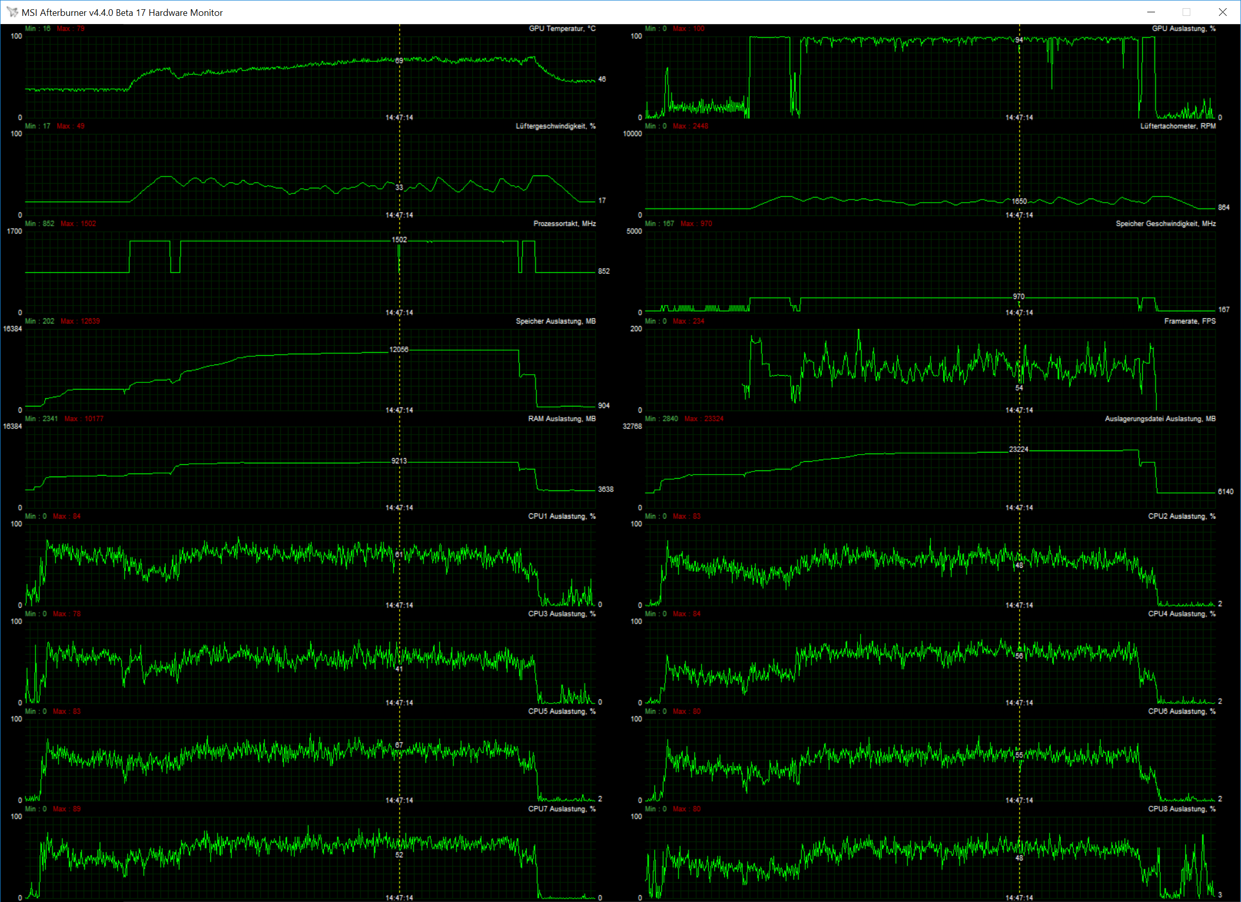

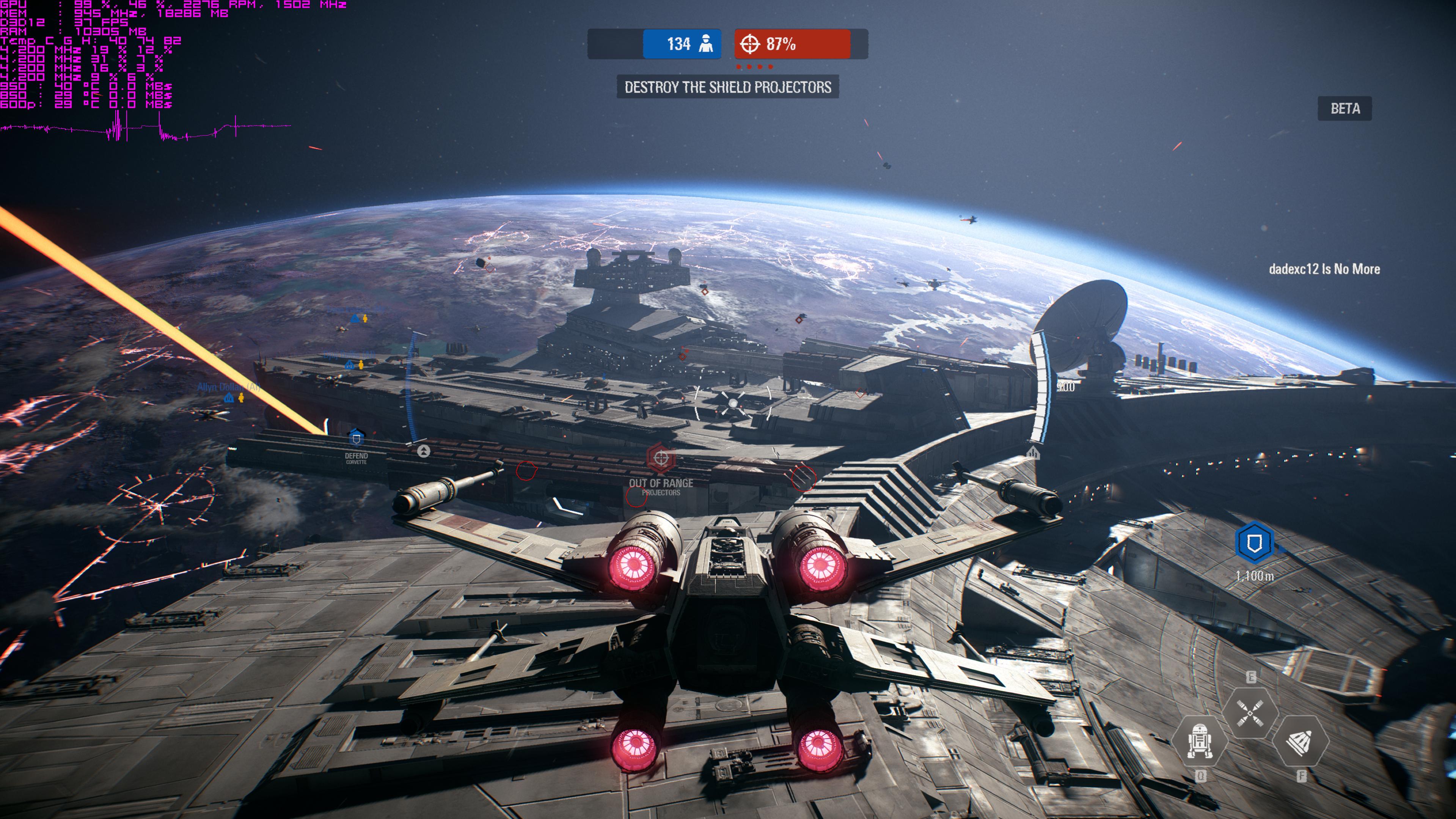

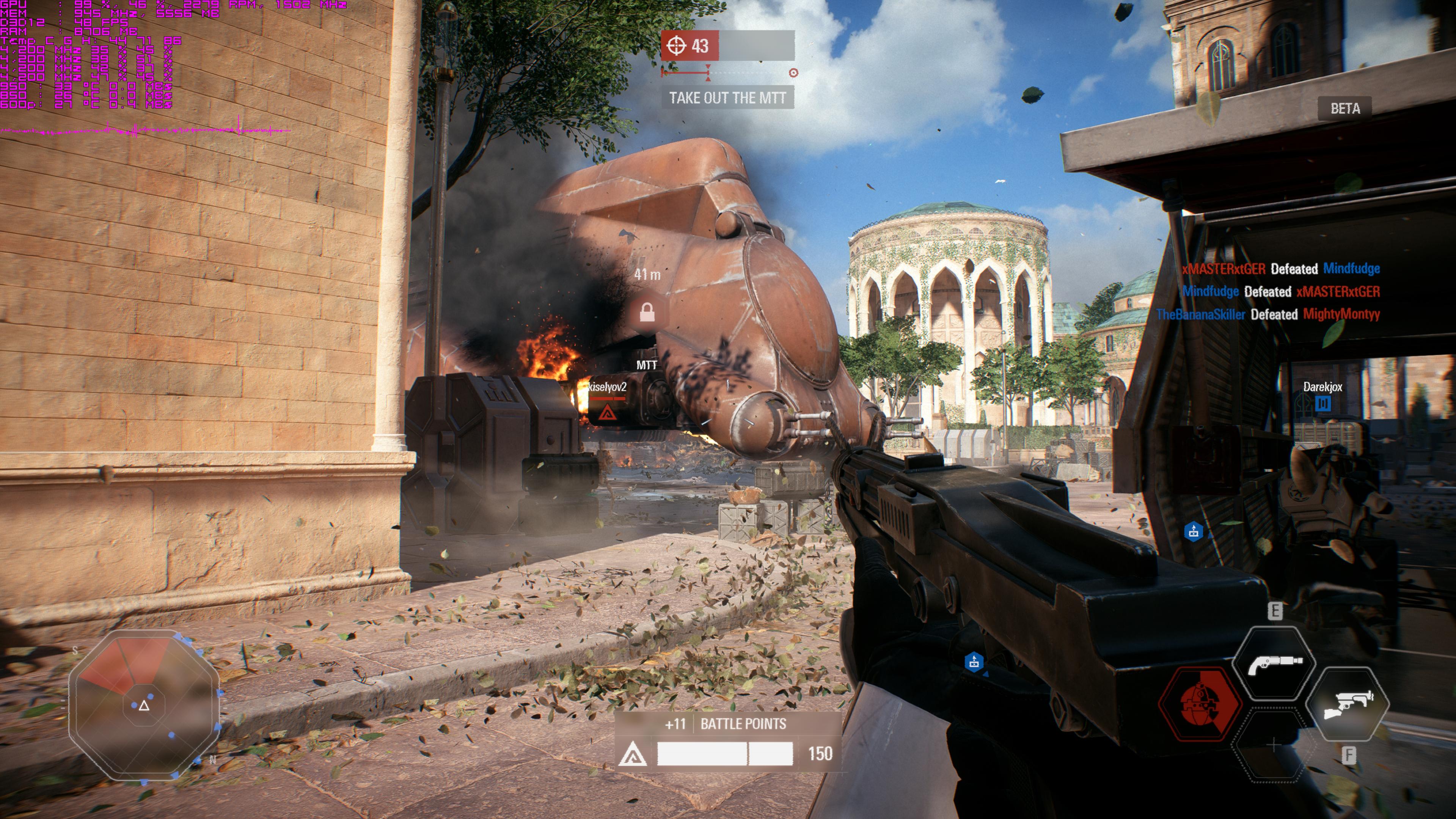

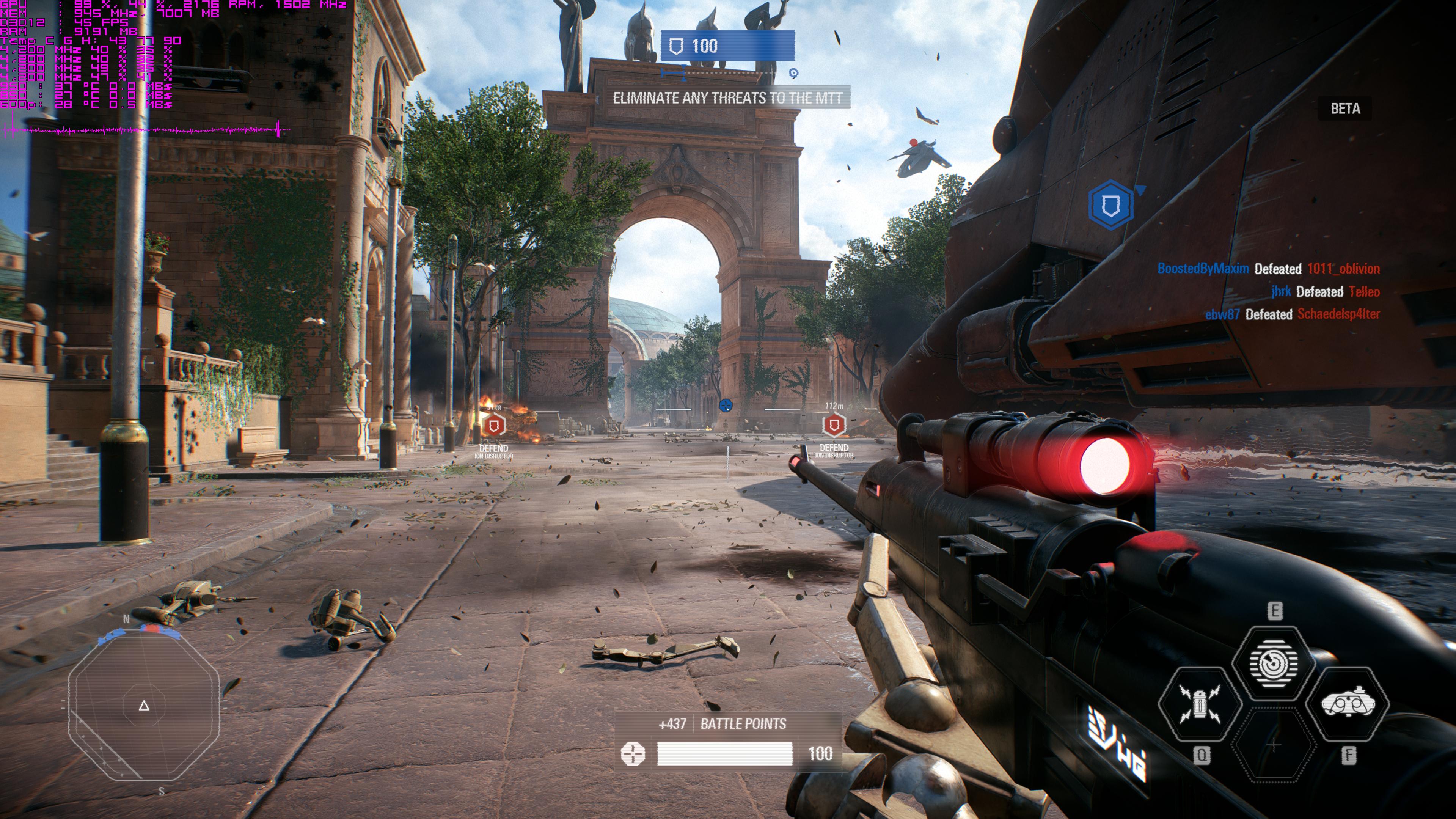

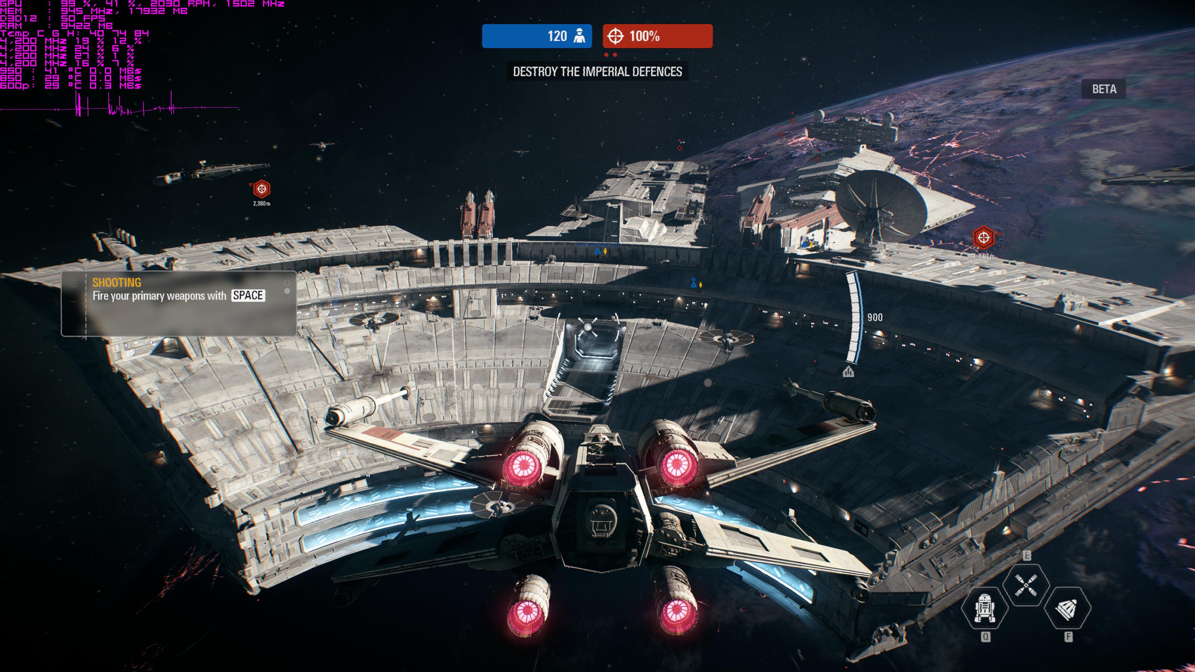

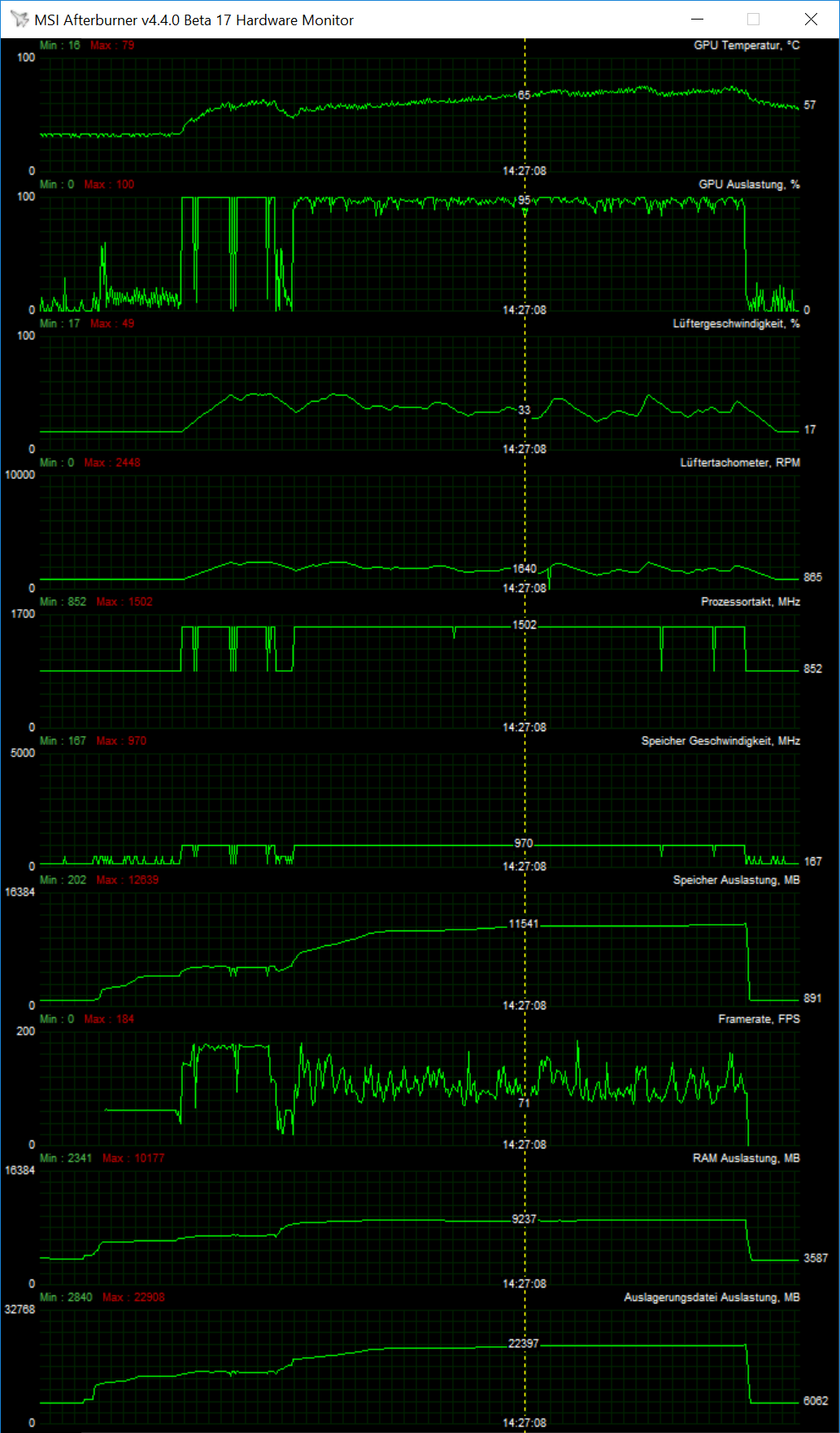

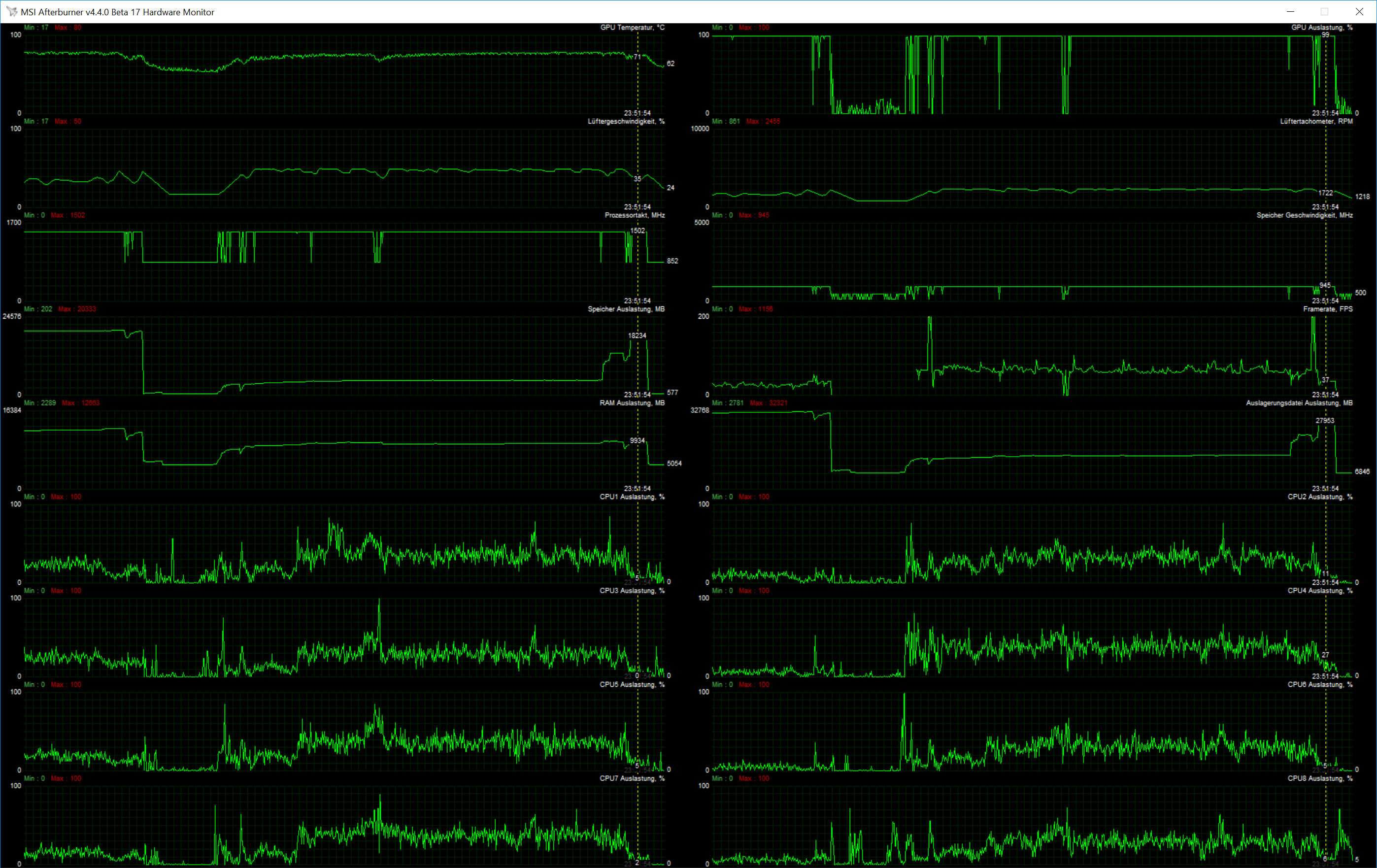

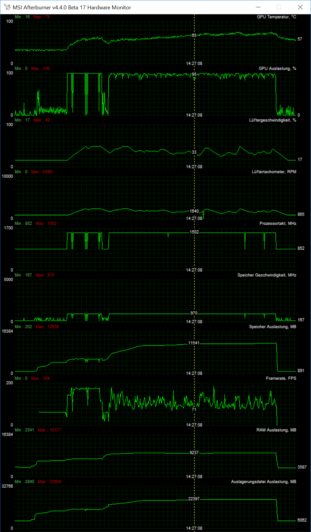

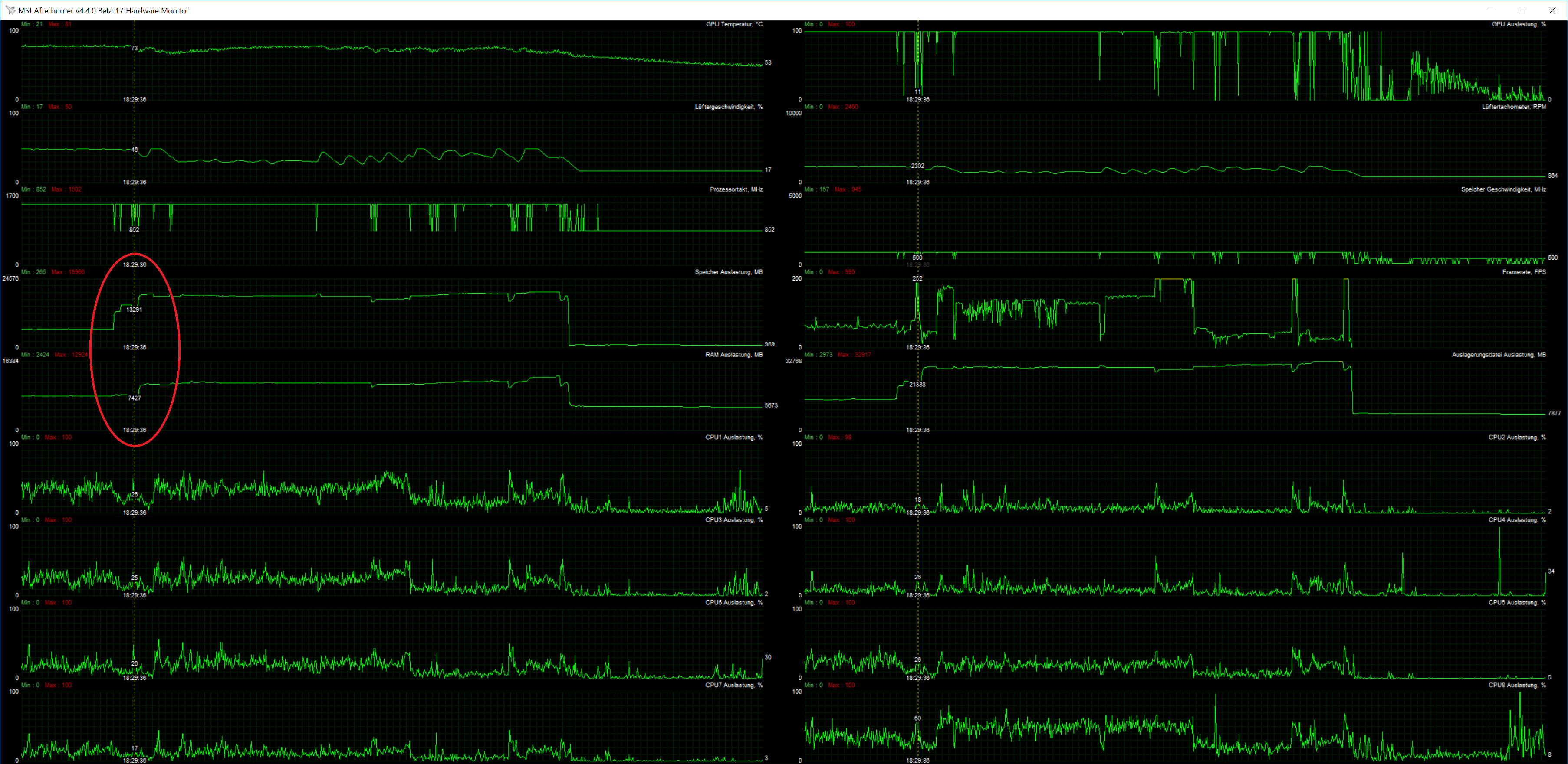

Wie üblich 4K maxed Out. Vram Verbrauch sollte "neutral" so bei rund 5-6GB liegen. Die Cutscenes jedoch füllen den Vram noch und nöcher. Erste Runde am Boden eben 5GB, nach Seitenwechsel 7GB und beim nächsten Rundenstart 9GB.

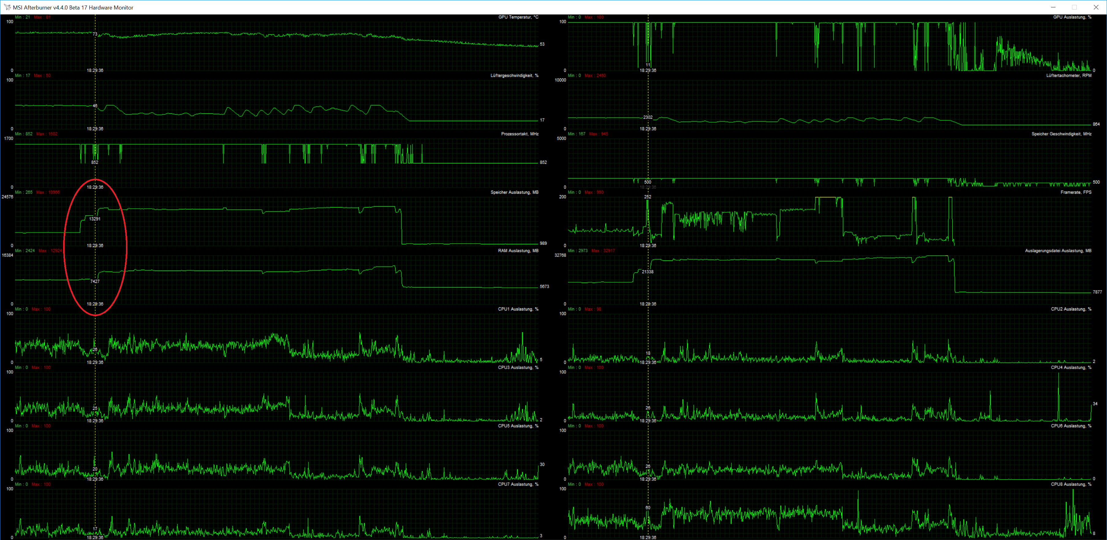

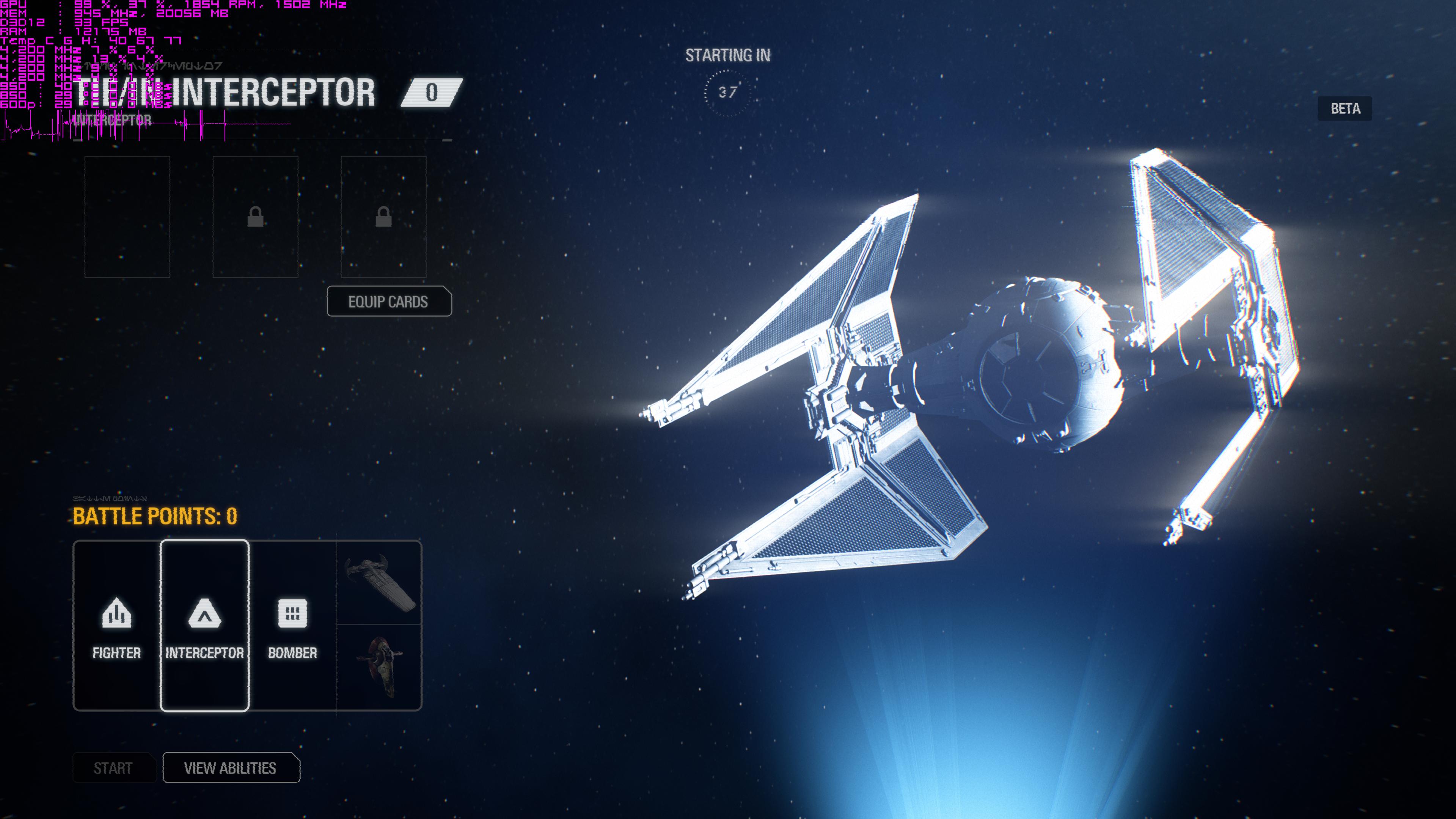

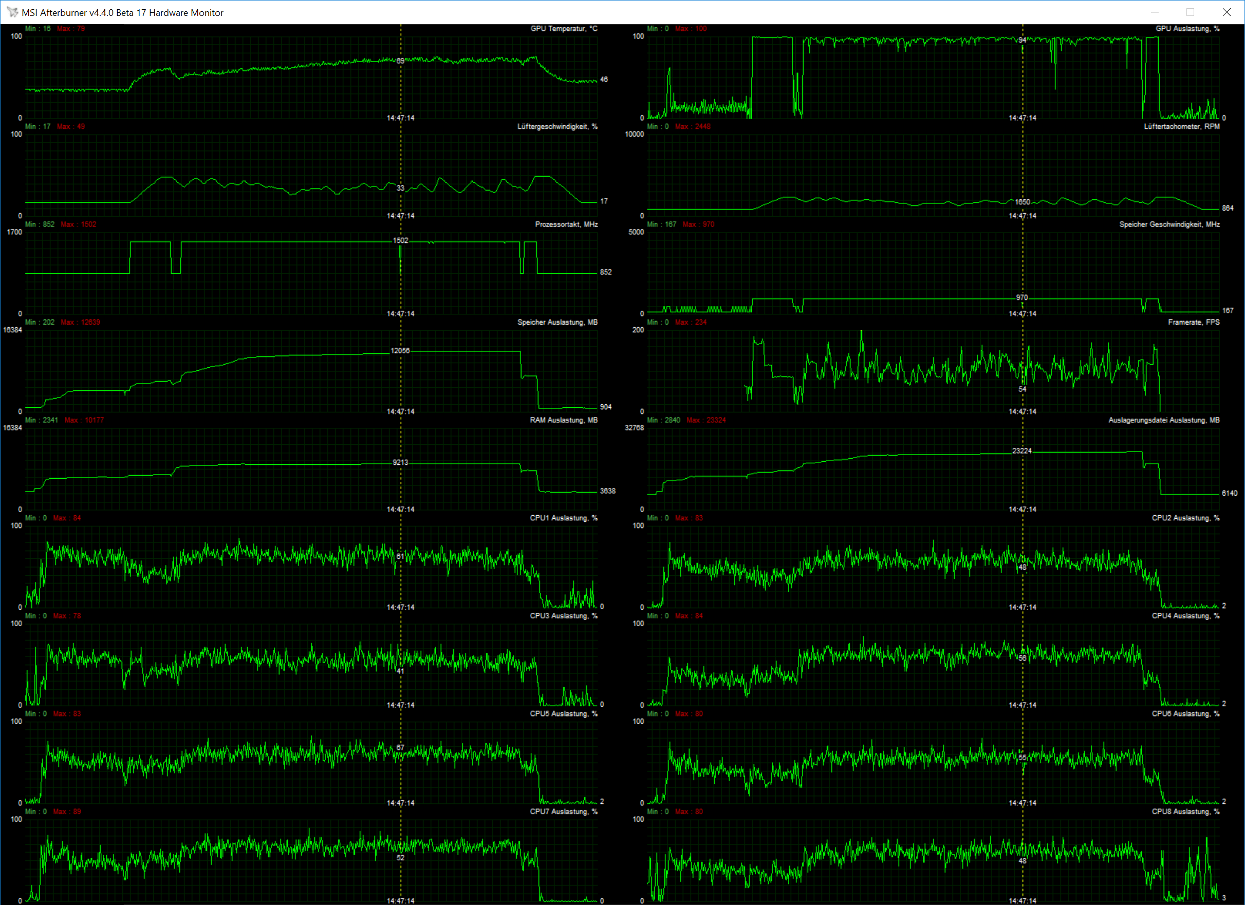

Dann aber der Hammer in den Raumkämpfen, dort pflastern die Cutscenes den Vram bis 20GB voll. Screenshot vom AB, am Anfang des Graphen noch die Runde davor, dann Spiel neu gestartet, und direkt in ein laufendes Spiel eingestiegen, ~5GB Vram. Ende der Runde, Cutscene, 13GB. Anfang nächste Runde, 18GB. Drollig.

Wohin wird denn ausgelagert? Oder hast du eine gpu die so viel vram hat?
Der verbrauch ist aber wirklich lächerlich hoch für das spiel.
HBCC, also "virtuell" hab ich so viel Vram ja.
Es handelt sich sicherlich um diese Karte. Die hat von Haus aus 16 GB HBM2 Ram.

Eventuell das gleiche wie bei COD. Da landen die Videos der Cut-Szenen auch im vRAM.
Er hat 16gb aber das spiel nimmt sich 20gb. Das ist jetzt nicht sonderlich gut würde ich mal meinen xD
Ich hab glaube ich den Fehler gefunden. Wenn ich die Option "Enable Dynamic Resolution" deaktiviere, bleibt der Vram Verbrauch im Rahmen, sprich 5-7GB. Man sieht auch, dass der Vram am Ende der Runden immer "entladen" wird. Die Option würde die Auflösung ändern bei intensiven Szenen. Ins Blaue geraten, würde ich vermuten, beim Laden der Cutscenes gehen die FPS kurz mal runter, und das Spiel skaliert hier quer durch die Bank mal durch, also lädt alles quasi doppelt und dreifach in den Ram, und behält es dort dann auch.
Sollte also im Prinzip ein Bug sein. Mit DX11 fühlen sich die Frametimes besser an, wie auch PCGH beim Test schon feststellt.
@l_uk_e: Mit HBCC sinds virtuell halt 24GB. Die Frametimes werden aber signifikant schlechter wenn der Vram so voll ist. Und sie bleiben auch schlecht. Da aber ein Gameready Treiber fehlt, und es eine Beta ist, möchte ich hier nicht über HBCC urteilen.

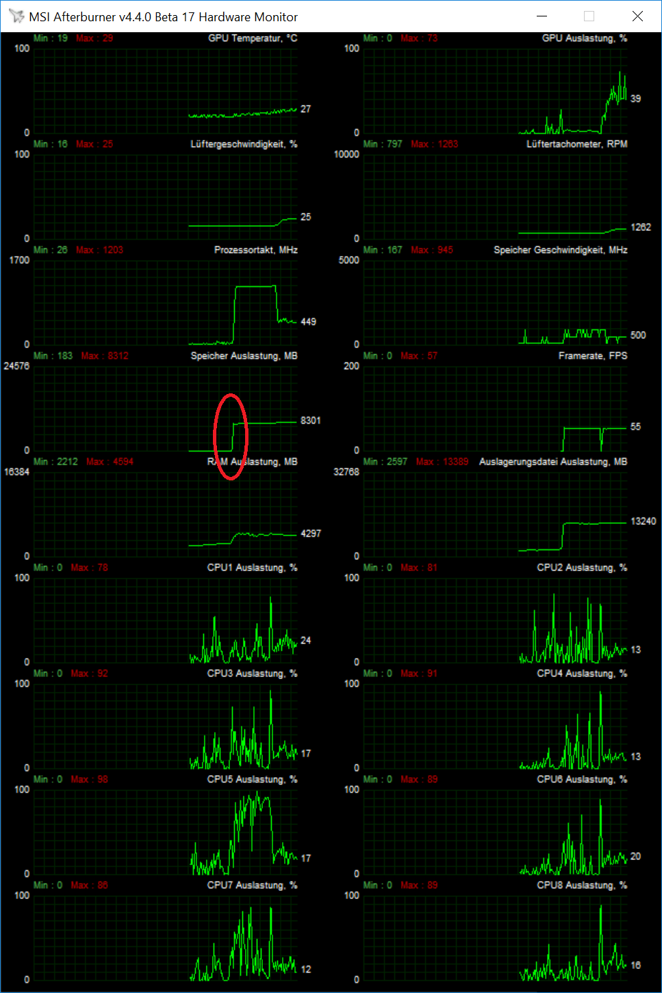

Ich konnte das erst einmal erzwingen, aber ja, im System Ram. Hier an diesem Screenshot lässt sich das ganz gut erkennen:
Bis 16GB bleibt der Ram Verbauch gleich, danach steigt auch hier die Auslastung.

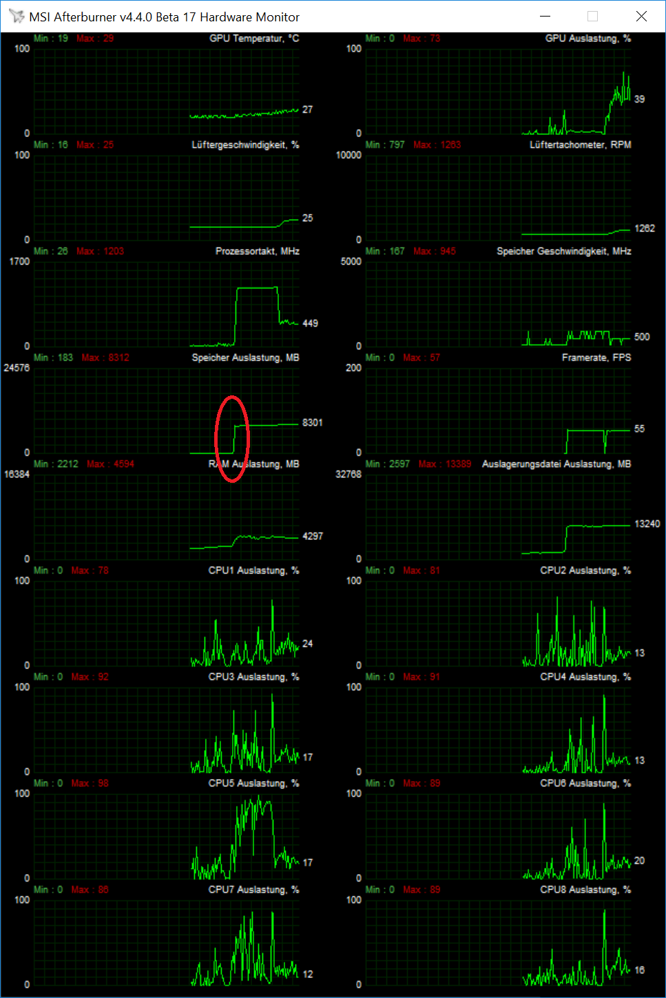

Was ich äußert bemerkenswert an Wolfenstein 2 finde ist, mit dem ersten aufploppen vom OSD, wo der Bethesda Würfel rollt sind instant ~8GB im Vram. Wärend des restlichen startens oder beim Levelvorgang habe ich nur noch ein paar kurze Festplattenzugriffe mit wenigen MB/s. Wenn ich nach dem starten auf HWinfo schaue, steht dort nur dass von meiner 600p mit maximal 288MB/s gelesen wurde, zudem nur 431MB gesamt. Wie das nun funktioniert, dass der Vram Instant befüllt wird, das würde mich interessieren. Beim Quake Champions sah man ja noch beim laden Übertragungsraten von ~700MB/s über mehrere Sekunden weg.
Mein Leben! mit Über Image Streaming in 4K. 4K Ultra warens ~6GB.
Um das grafisch nochmal darzustellen was ich meine:
Hast du HBCC an? Das is vllt so ein Pool, der angelegt wird, aber in dem noch nix drin is. Evtl mal aus machen und checken.
Bei mir sinds beim Bethesda Würfel schlagartig 5,2GB und dann im Level waren es 5,4Gb. Es bleibt auch meistens das ganze Level über gleich.
