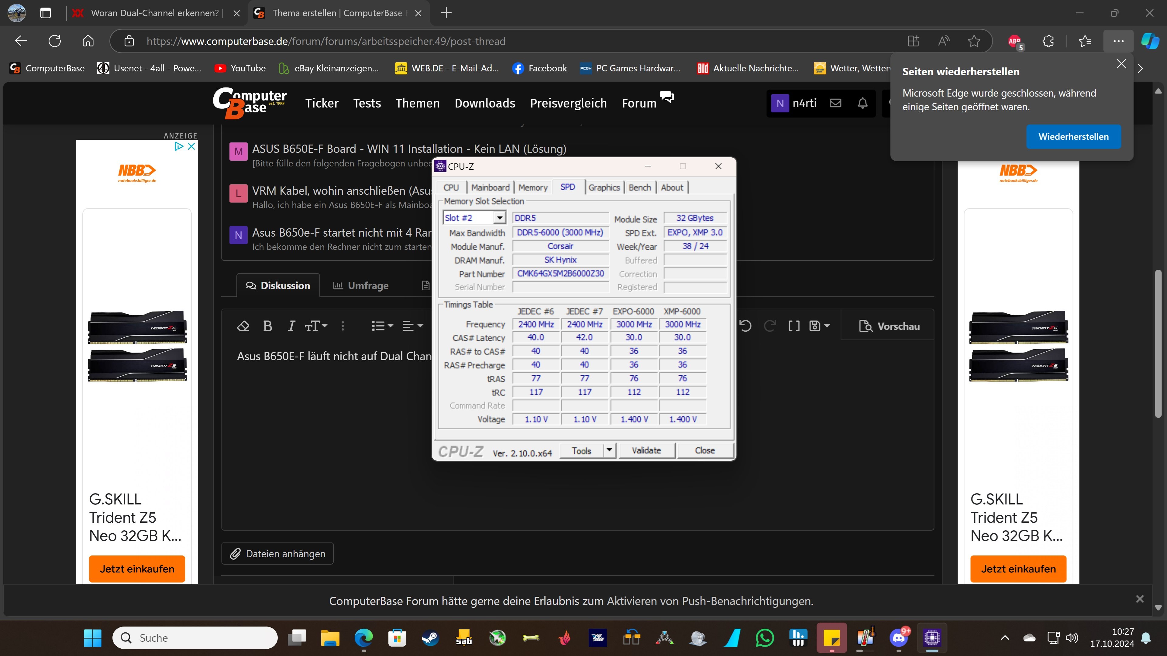

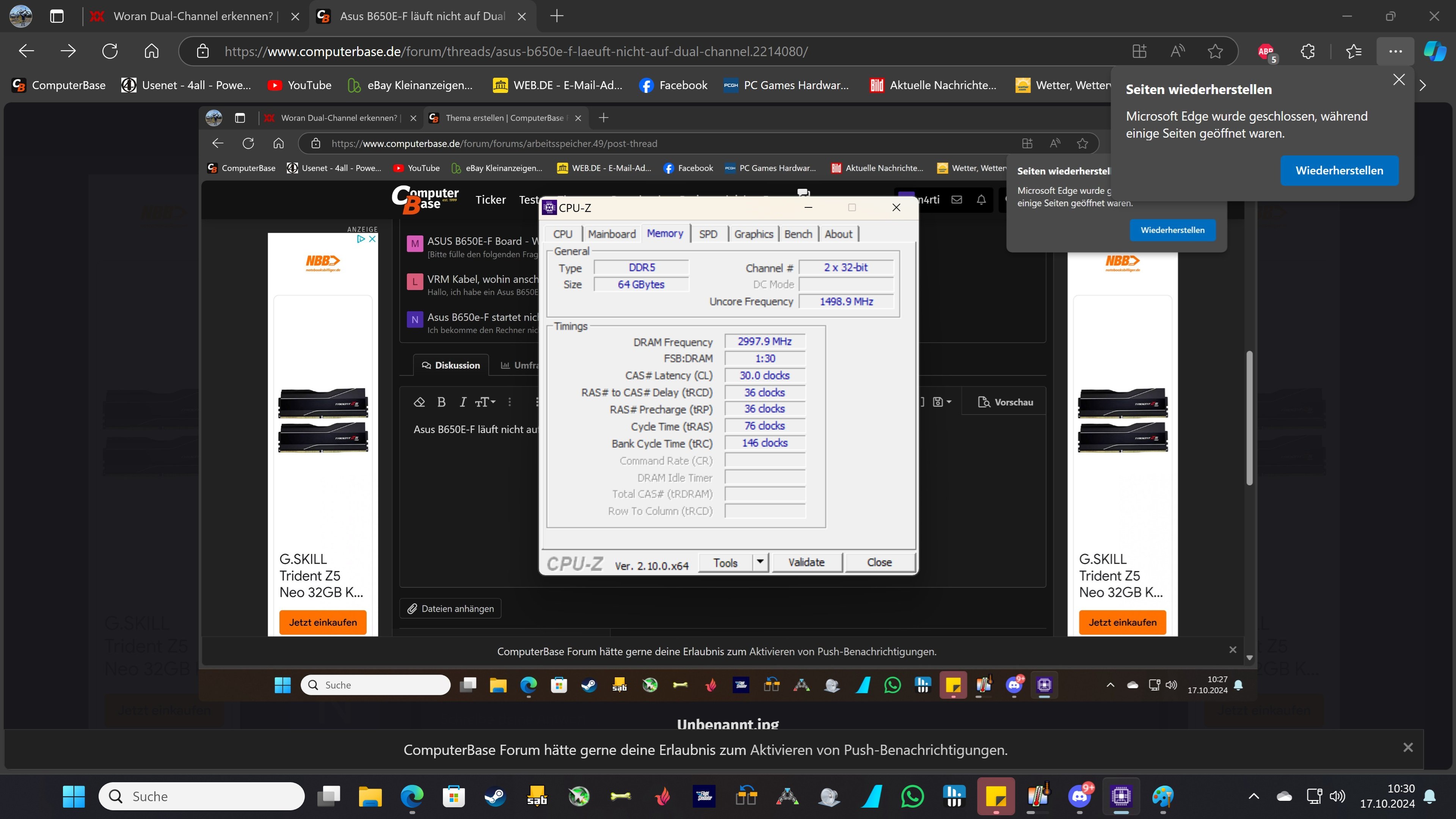

Asus B650E-F läuft nicht auf Dual Channel obwohl die 2 und 4 Bank belegt ist. Expo ist aktiviert
Normalerweise müsst er mir doch 2x64bit anzeigen wenn ich im Dual Channel Modus fahre oder nicht?
Ja, oder halt 4 x 32-bit.

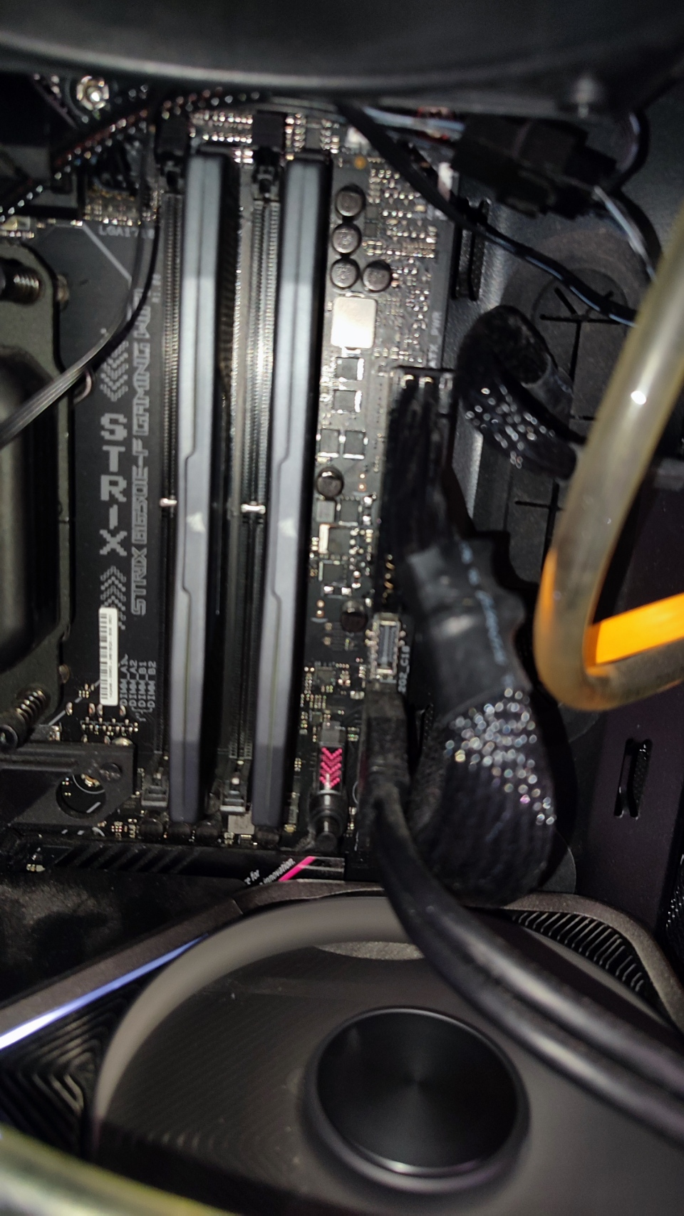

Mach doch mal ein Foto von deinem Arbeitsspeicher während der eingebaut ist.

Dual Channel
D
32Gb Module haben Dual Rank
Also ich meine, da er mit 3000 MHz angezeigt wird, dass er richtig läuft.
Schau mal in hwinfo nach, da wird das besser angezeigt als in CPU Z.
In CPU Z ist unter SPD Slot#2 und Slot #4 belegt korrekt?
Ein Foto vom eingebauten RAM wäre die beste Lösung.
Es müssen 128 Bit sein, 2x64, 4x32 Dual Channel, egal. Kann auch messen.
Bitte
ja

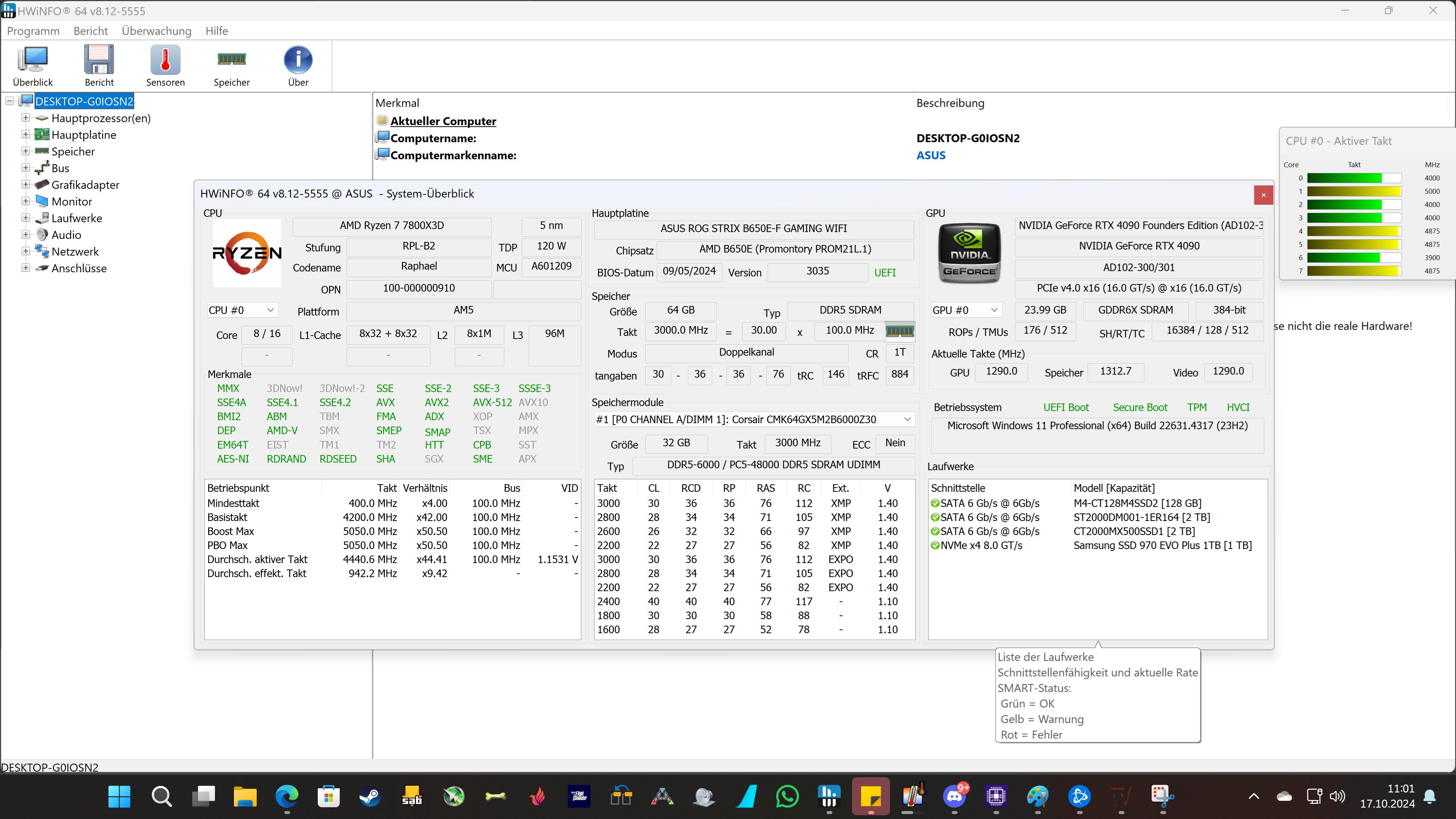

Das sieht gut aus. Was sagt HWinfo?
Um sicherzugehen, kannst du die Bandbreite mit AIDA messen.
:D
Reaktionen: theLittleCandy
