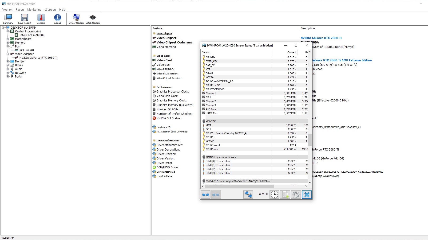

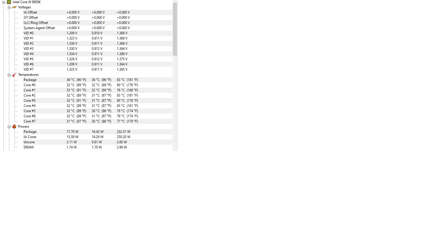

habe einnen 9900K Der8auer Edition 5Ghz, habe mir mal HWInfo geladen und dort gesehen das meine VRM Temps nach 20 min 103° betragen, dies war unter der aktuellen Prime Version mit AVX (welches ich auf -4 im UEFI habe) LLC ist auf 4.

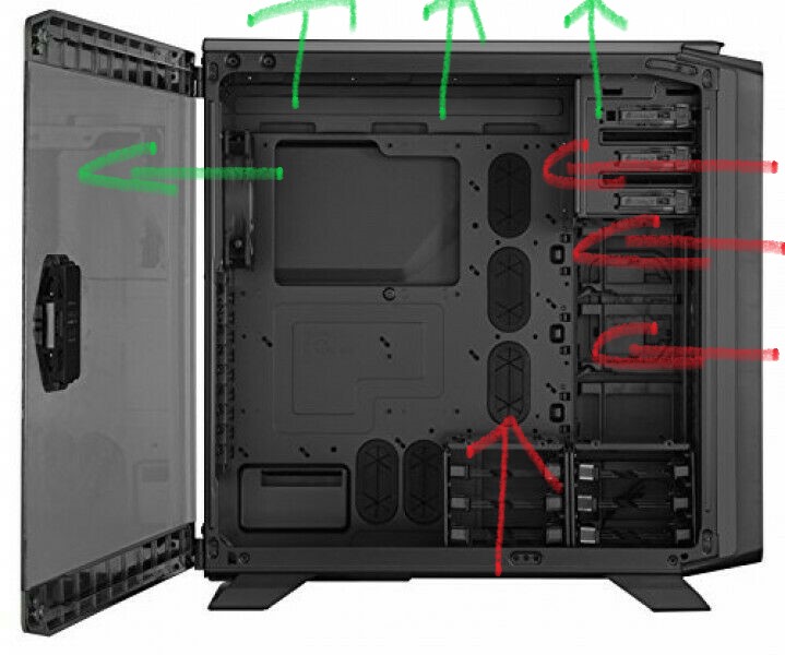

daher nun die Frage sollte ich direkt auf die VRMs noch einene Lüfter richten ? HWMonitor Daten und Case Airflow in den Bildern, rest in der Signatur.

Hab das gleiche Gehäuse, mich würde auch interessieren, welche Methode der perfekte Airflow bietet.
Gigabyte gibt die max VRM Temp deren Mainboards mit 110°C , sollte also passen.

Du solltest versuchen mit den Spannungen für VCore, VCCSA und VCCIO runter zu gehen, da Package Power von über 200W schon ordentlich an den VRMs knabbert. VCCIO kannst du versuchen in Richtung 1,05V und VCCSA Richtung 1,15V zu setzen. Das kann scho die Temperaturen gut senken. Die VCORE Spannung kannst du auch versuchen im Bereich um die 1,3V auszuloten, natürlich nacheinander ;)
Reaktionen: druckluft
Hallo oks, also VCore ist das absolute Minimum bei 5 ghz bei mir (Silicon-Lottery - trotz Der8auer Delidded CPU), ich werde sehen ob ich VCCSA und VCCIO stabil etwas runter gereglt bekomme, selbiges für VCCIO und VCCSA.

Kabelbinder + kleiner Lüfter sollten das Problem lösen. Wenn dich das optisch stört, könntest du auch mal den hintersten der 3 oberen Lüfter als Intake abringen, sofern da kein Radiator im Weg ist. Ist zwar nicht der empfohlene Airflow, aber sollte die VRM-Temps auch verbessern.

Hallo KlassKersting, dass Mainbard ist wie in der Signatur ein Asus Maximus X Formula also Z370, ich habe die 360mm AIO im Deckel also daher der Trend zu einem einzelner Lüfter schwer.

Wie viele Lüfter hast du genau im Betrieb? In der Regel sollten ja so viele Lüfter wie die Luft nach innen schafft, auch nach außen schaffen. Da könnte man überlegen ob es sich positiv auf die SpaWas auswirkt, wenn man den hinter Lüfter zum reinblasen nutzt. Je nachdem wie viel warme Abluft von der Grafikkarte kommt.

Also der PC ist 6 Stunden an 51° Idle nach 4 Cinebench Runs infolge 66°
also ich hab 5 Lüfter im gehäuse und 3 für die AIO
