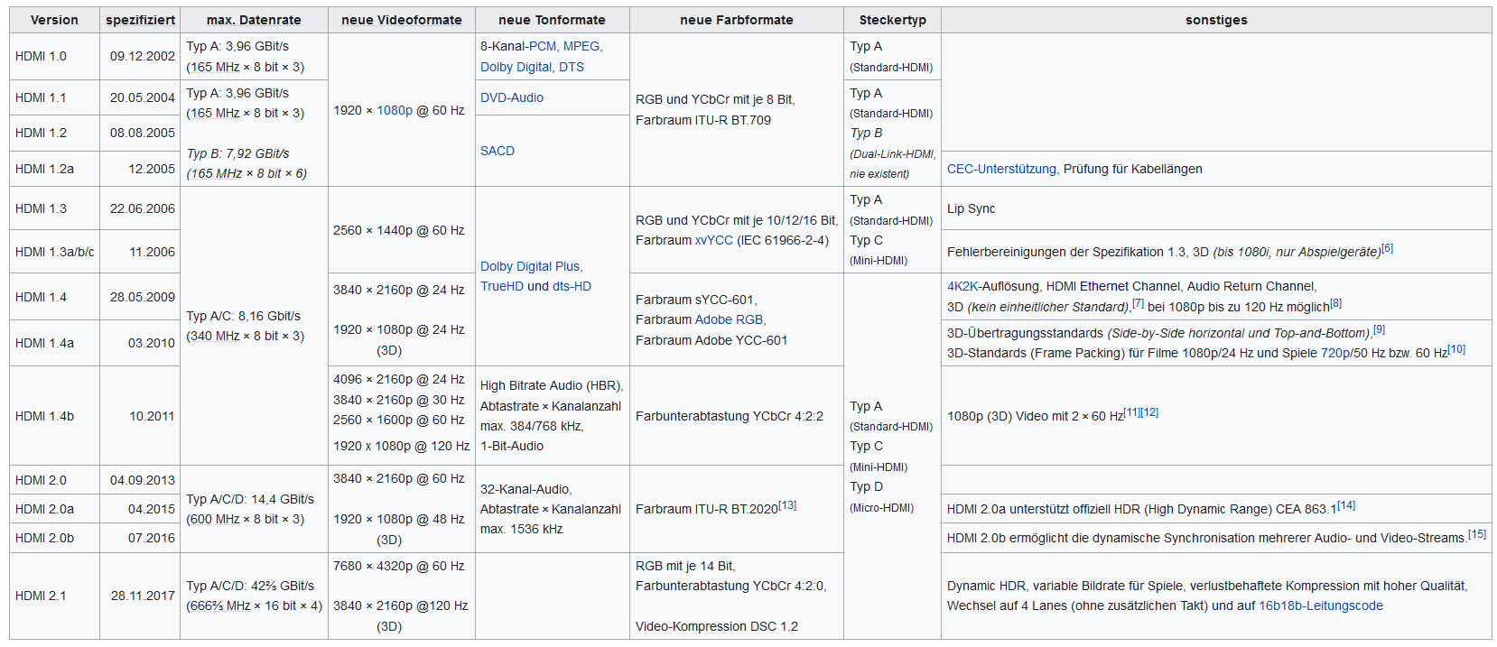

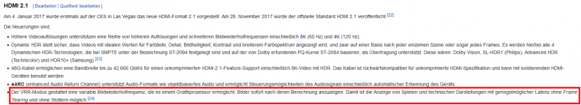

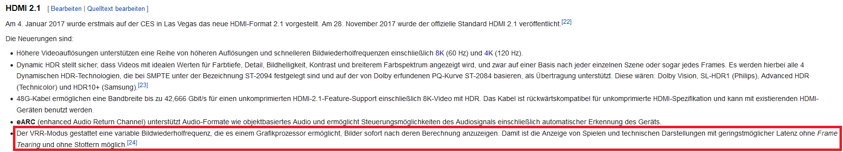

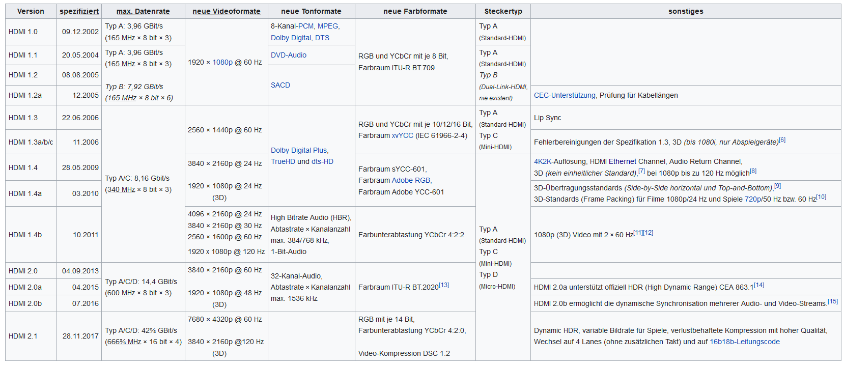

Ich würde naiv ja sagen: Wenn es VRR erst mit HDMI 2.1 gibt, dann dürfte es wohl nicht gehen.
VRR ist exklusives Merkmal von HDMI 2.1.
https://www.hdmi.org/spec21Sub/VariableRefreshRate
Jein. Offiziell ja, aber inoffiziell lässt es sich auch in HDMI 2.0 Hardware implementieren. (siehe u.a. Xbox One X). Aber bei einer Hue Sync Box oder HDMI 2.0 AV Receivern wird es zu 99,99% nicht unterstützt, das stimmt.
@cvzone Na jo, ich hab nur das geschrieben, was die Spezifikation des Standards sagt. Natürlich kann man immer Funktionen abseits des Standards implementieren, das bereitet aber meistens mehr Kopfschmerzen als Nutzen für alle Beteiligten. ;) Standards sind ja u. a. dafür gedacht, nicht fünfzig Merkmale vergleichen zu müssen, ob sie ein Gerät denn unterstützt, sondern mit einem Blick sagen zu können, daß es X, Y und Z kann, weil die eben im Standard sind und das Gerät den Aufkleber für den Standard nur tragen darf, wenn es alle Anforderungen daran erfüllt.
