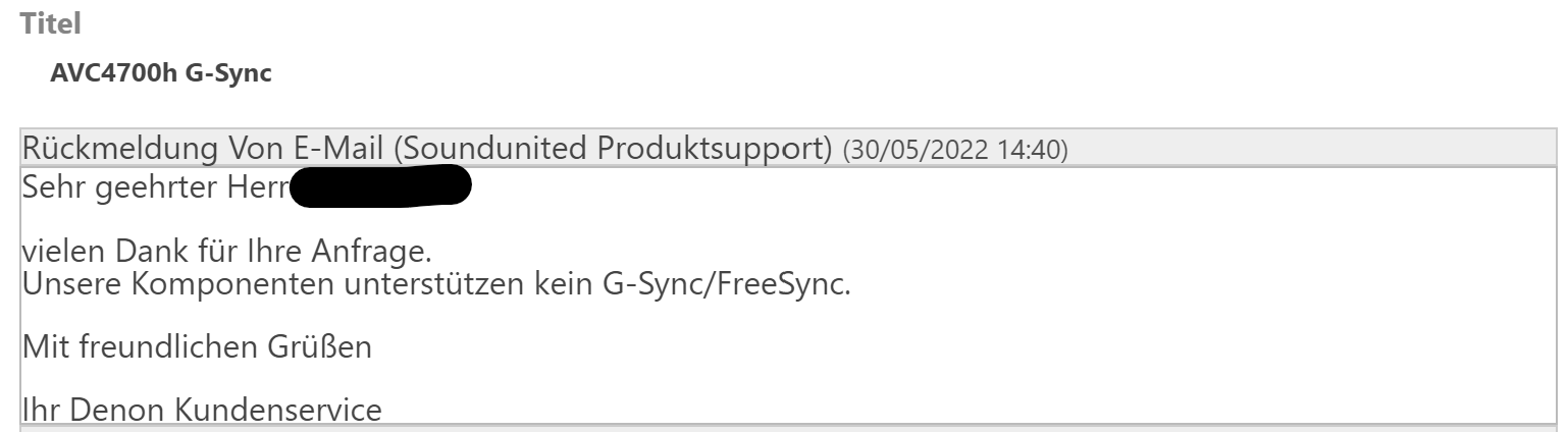

VRR PS5 Funktioniert endlich, PC G-SYNC/VRR nicht. Selbst getestet
Kann ich so bestätigen VRR geht nun auch mit der xbox series x über den Denon bzw. auch über den Denon hdmi switch
Ps5 kann ich nicht richtig testen habe kein Spiel dafür nur in Nioh 2 merke ich einen deutlichen Unterschied zwischen VRR an und aus
Das mit dem EARC war nämlich auch keine Lösung das umschalten war eher umständlich
Dazu war der Ton nicht wirklich synchron mit dem Bild
Heißt ein Schuss war erst zu sehen und dann erst der Sound zu hören ^^ minimal aber nervig
PS: am PC geht es aber noch nicht da kann ich zwar gsync drücken aber passiert nichts
