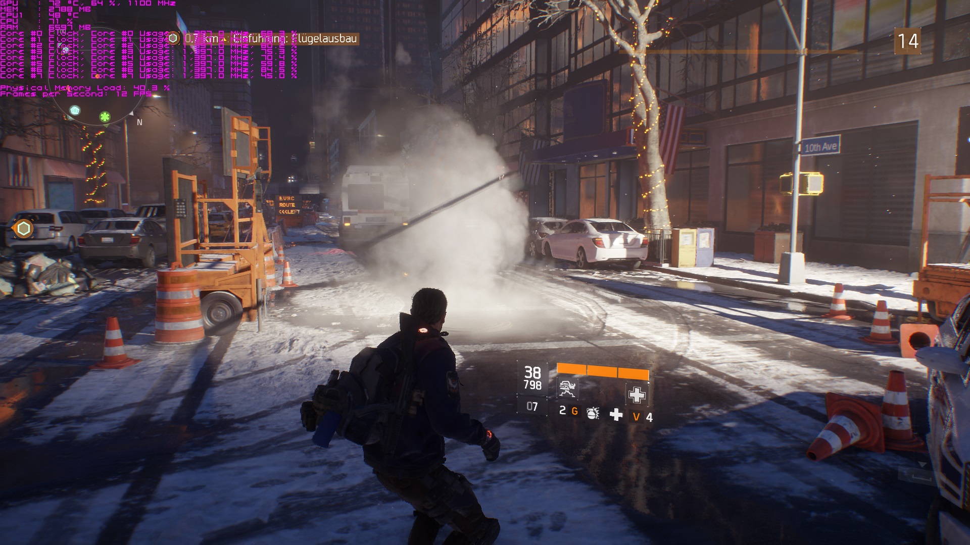

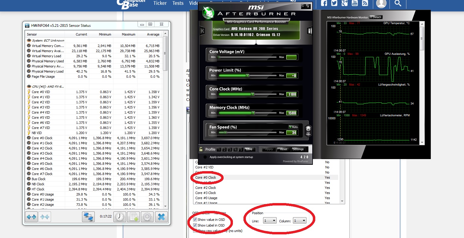

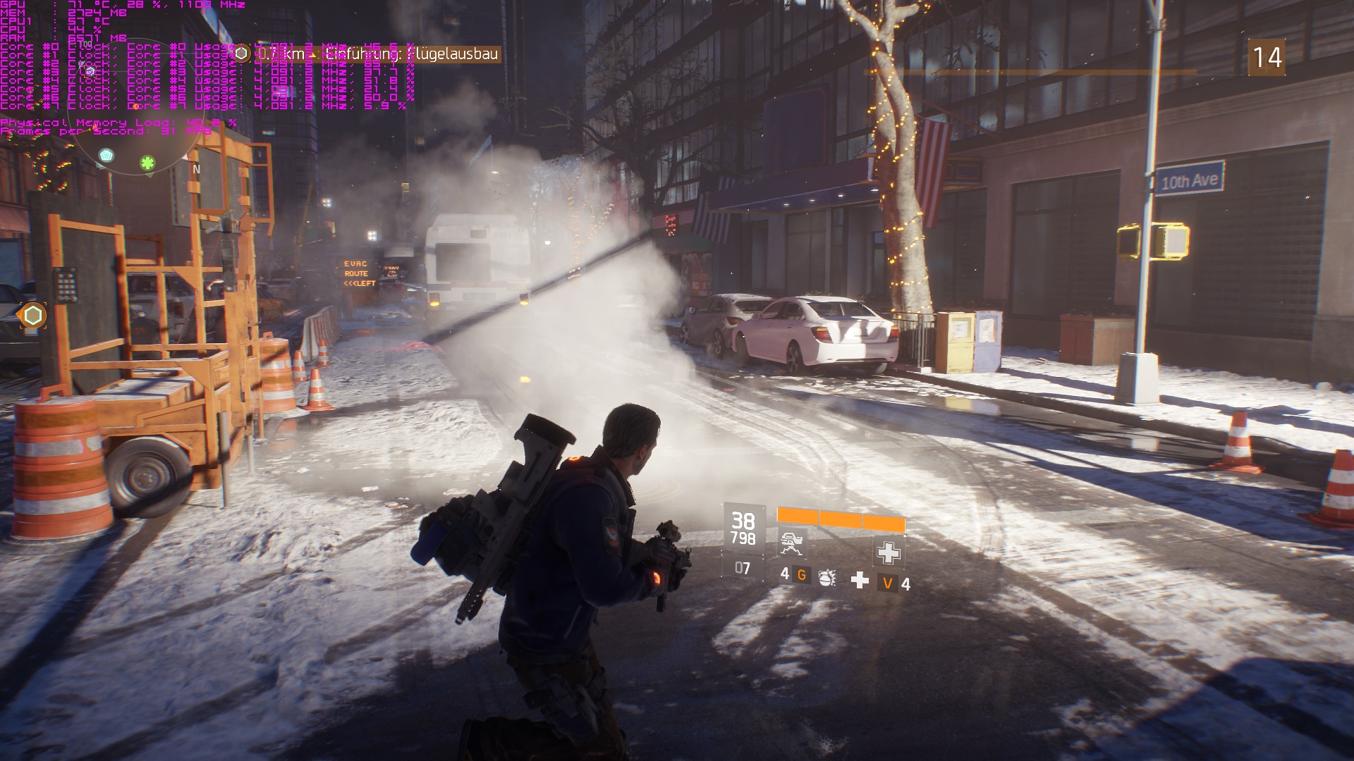

Sooo, habe mal den Rat befolgt und mehr Daten besorgt..
Erste Auffälligkeit: Mit einer anderen Afterburner Version zeigt er mir auf einmal schon GPU-temperaturen bis 75°C an..
Habe ein paar Screenshots gemacht.
GPU-Takt war stabil, scheint wohl tatsächlich die CPU zu sein.
Wobei die laut Mindestanforderung locker ausreichen sollte.. Also wohl doch das billig Board, oder was meint ihr?

Jo definitiv Spannungswandler, deine CPU taktet auf 1400MHz runter und daher kommen deine Drops.
