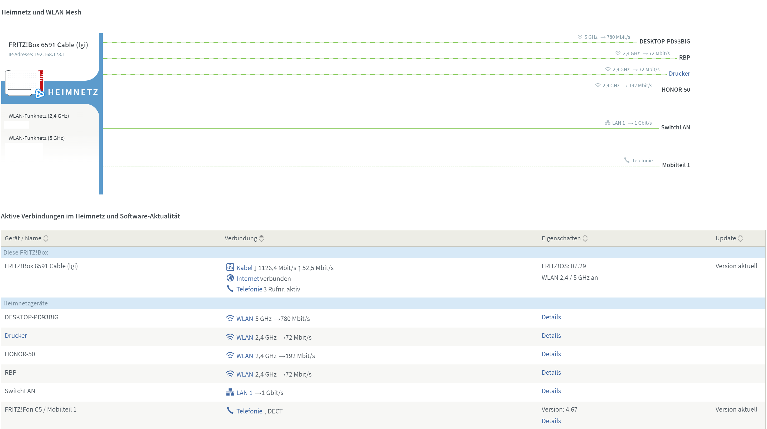

Zeige uns mal die die Übersicht die du unter Netzwerk/Mesh findest, als Screenshot

Willi133 schrieb:
Fritz box ist von Vodafone 7.29
Das Problem besteht seit Monaten.
Mehrere Fritzboxen 6591 2 mal und eine 6660 und wie gesagt mehrere Smartphones.
Wenn es nur eine wäre ja okay aber alle 3?
Also meine Wohnung ist nicht groß, und es passiert immer und überall, ich kann direkt davor stehen oder 5 Meter daneben oder in einem anderen raum es spielt keine Rolle.

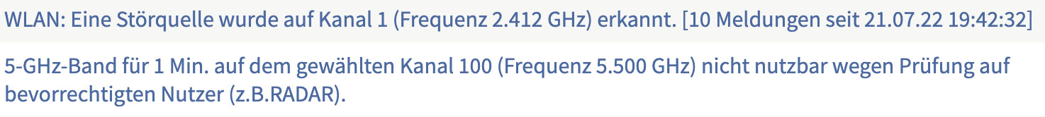

bitte ereignisse posten von fritzbox
System---Ereignisse​

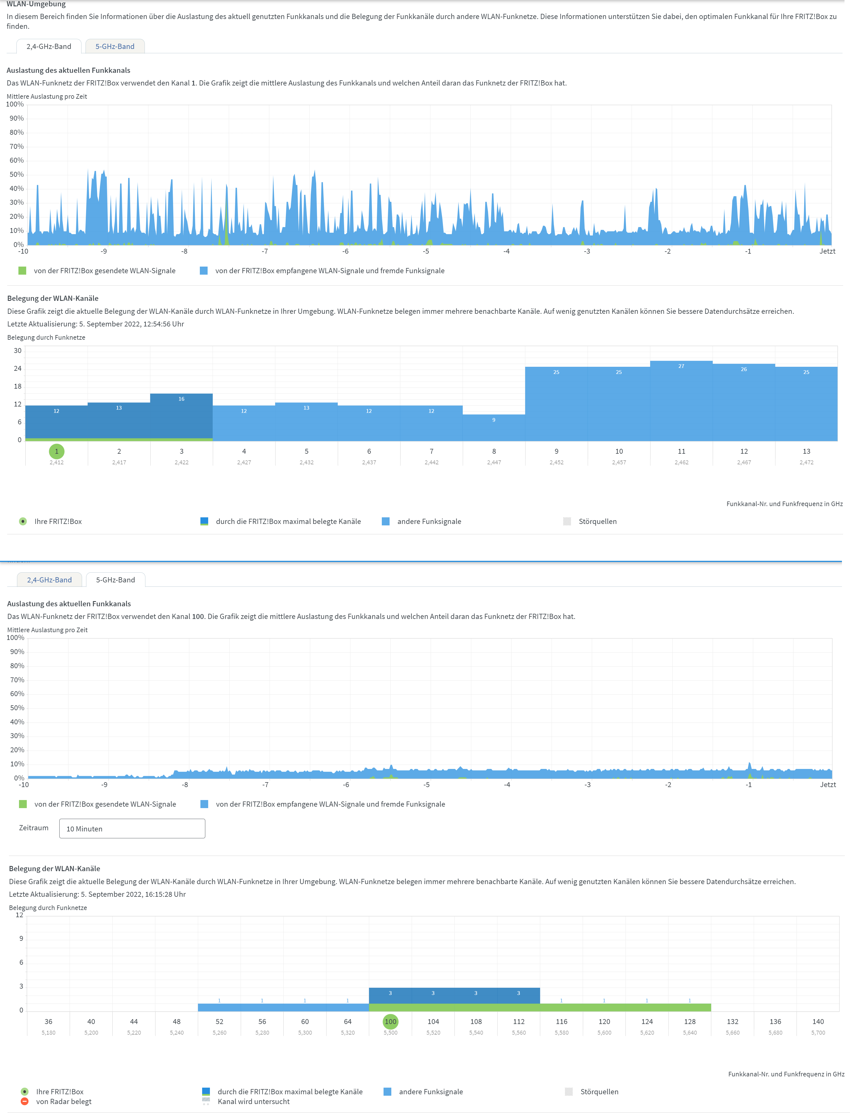

Wie viele WLAN Netzwerke befinden sich in deinem direkten Umfeld.
Kannst Du unter WLAN/Funkkanal nachschauen.
Cu
redjack
27 Netze auf 2,4 GHz und niemand ist in 5 GHz auf Kanal 36. Was es nicht alles gibt. Stelle mal 2,4 GHz ganz aus. Und schalte in 5 GHz auf den Kanal 36. Und dann messe mal Deine Wohnung durch, wie ich oben beschrieb … reicht 5 GHz bei Dir aus oder brauchst Du noch 2,4 GHz, um auf gute Werte zu kommen?

Kommen wir erneut zu der Frage:
Welche Meldungen stehen im Ereignisprotokoll?
Ich wette da wird das hier mehrfach erscheinen

Willi133 schrieb:
wie man sieht das problemm ist DFS radar
bei 5 ghz wlan kanal von 36-44 nehmen
bei 2,4 ghz mal haken bei
WLAN-Koexistenz aktiv (2,4-GHz-Frequenzband weg nehmen
dann funktioniert 2,4 ghz in 40 mhz und nicht 20 mhz mehr bandbreite

wurde schon gepostet
https://pastebin.com/jiq4xxSL
Was ich super Seltsam finde ist das das 2,4ghz stabil läuft und 5GHz halt nicht.
Auf den Kanälen die ihr mir gesagt habe bekomme ich die hälfte von dem was ich eig habe beim download :l
