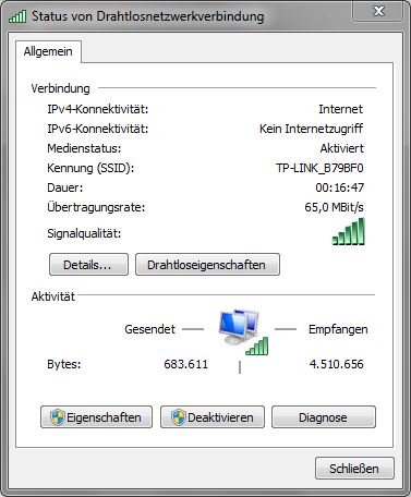

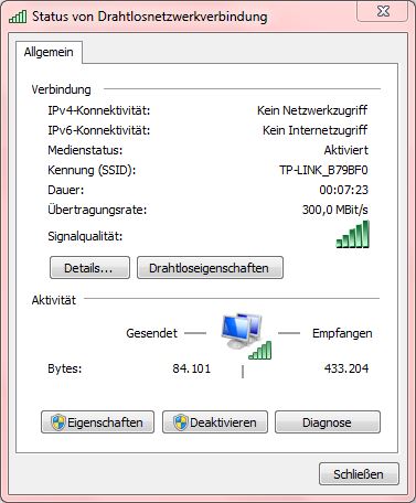

Welche Übertragungsrate zeigt Windows an? Systemsteuerung\Netzwerk und Internet\Netzwerkverbindungen -> Doppelklick auf die WLAN-Verbindung.
Die Modellbezeichnung des Acer lautet Aspire V3-576G. Der Wlanadapter heißt Qualcomm Atheros AR5BWB222 und auf dem Laptop ist ein Sticker wo drauf steht, Acer Nplify 802.11a/g/n + BT 4.0 . Der Laptop ist vielleicht erst knapp ein Jahr alt und neuer als mein Asus.
Habe den Laptop jetzt gerade nochmal hochgefahren. Ich werde da nicht schlau drauß. Erst verbindet er sich, hat aber kein Internet, jetzt geht es aufeinmal und er zeigt auch andere Werte an. Als das Internet ging, hat er die Seiten relativ schnell geladen und ein DSL Speedtest zeigte auch "schnelle" 6800kbits Download an. Zudem stand Bei der Übertragungsgeschwindigkeit plötzlich 144 MBits/s. Eine Minute später geht wieder gar nichts mehr.
Moment. Du schreibst
Alle Smartphones und der Asus Laptop funktioneren einwandfrei, nur beim Acer Laptop ist das W-Lan sehr langsam.
Deine Screenshots zeigen beim Acer 300 MBit/s, beim Asus 65 MBit/s. Das passt nicht zusammen.
Ja, das passt ja auch gerade nicht zusammen. Mir scheint das so, alsob der Wireless Adapter "Aussetzer" hat. Kann es sein, dass sich die Geräte konkurrieren? Wobei ich dann nicht verstehe, warum dann gerade der Neue Acer langsam sein sollte.

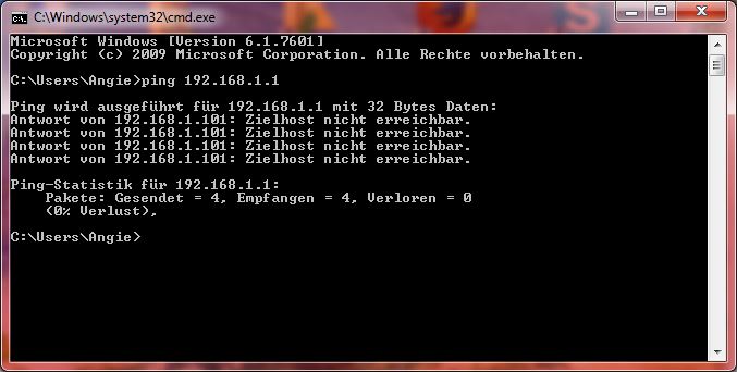

Lass mal "ping -t <router.ip>" laufen.
Habe ich gemacht.

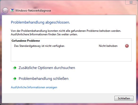

Ich weiß jetzt zu 100%, dass es an dem Laptop bzw. an dem Wireless-Lan-Adapter liegt. Nach dem Hochfahren des Laptops funktioniert es in 80% der Fälle nicht. Er zeigt dann zwar an, dass ich Internet habe und das die Übertragungsgeschwindigkeit 300M/Bits beträgt, aber es funktioniert nicht. Zudem braucht er sehr lange um das Netzwerk zu identifizieren.
Mein "Trick" bzw. meine Notlösung ist jetzt, via der Fehlerdiagnos von Windows den Adapter zurückzusetzen. Das dauert zwar einen Augenblick, aber danach funktionert es. Das Netzwerk wird sofort als Heimnetzwerk anerkannt und die Übertragunsgeschwindkeit beträgt 144M/Bits.
