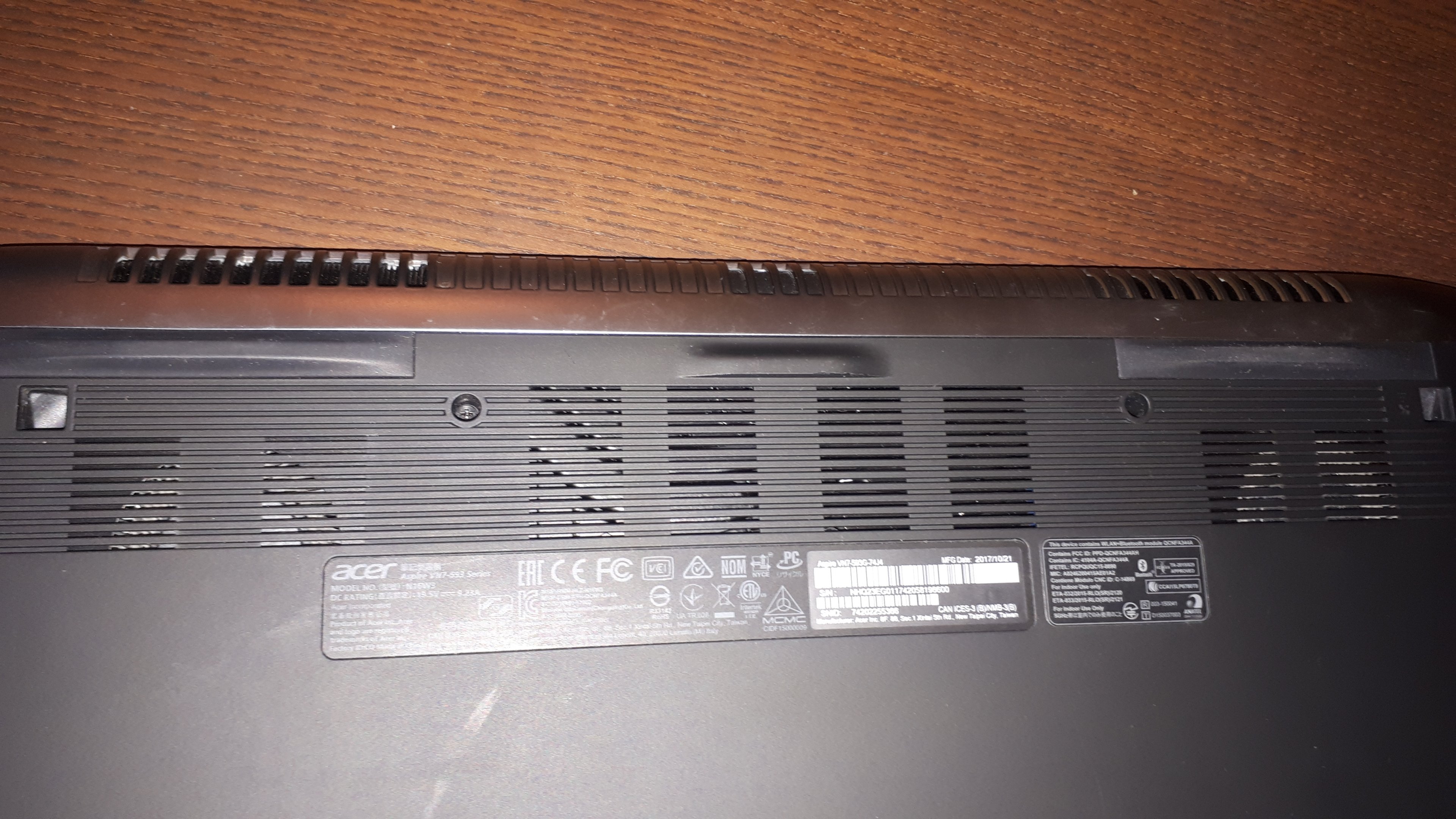

Du kannst ja auch ohne das Laptop aufzuschrauben mal nachschauen ob dir starker Staub in den Lüfteröffnungen auffällt.
Windows Neu aufsetzen hab ich schon versucht, hat nichts gebracht, aber das mit dem Staub muss ich mal nachschauen.

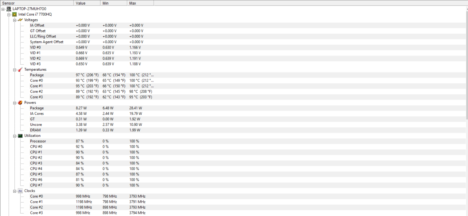

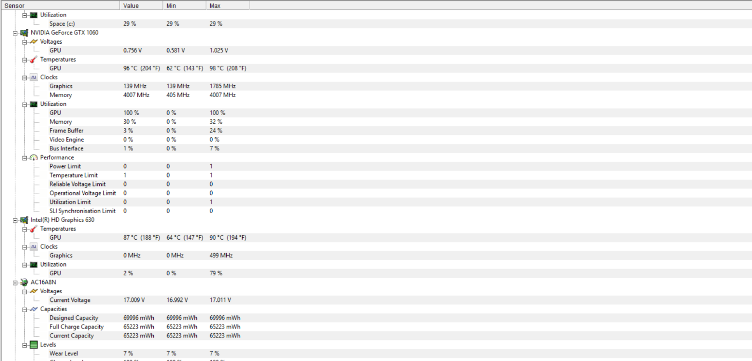

Bitte überprüfen und uns hier mitteilen wie denn die Temperaturen unter last aussehen. Gerne auch Screenshots.

Nach 9Monaten sollte Dreck noch kein Problem sein, wenn man nicht gerade viele Haustiere mit Haarausfall hat und den Schleppi 10Stunden täglich als Luftfilter nutzt.
