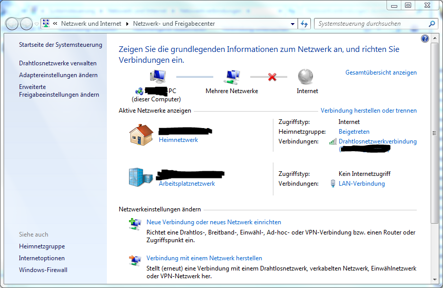

ich habe ein Problem mit meinem Netztwerk. Mein PC ist über W-Lan mit dem Router verbunden, also mit dem Internet verbunden. Wenn ich jetzt allerdings einen anderen Router gleichzeitig per Ethernet anschließen und ihn als Switch missbrauche (also keine Verbindung zum Internet) funktioniert mein Inet nicht mehr, obwohl der PC theoretisch ja noch über W-Lan zugriff auf dieses haben sollte. W-Lan steht ganz oben in der Liste der Erweiterten Einstellungen. Wenn ich jetzt allerdings das W-Lan freigebe habe ich wieder Internet. Wie kann ich erreichen, dass ich Internet habe ohne es gleichzeitig allen Rechnern, welche am zweiten Router angeschlossen sind zur Verfügung zu stellen?

blocke die rechner die net reingehen sollen doch einfach mit einer firewal.
- bei fritzboxen kann man im heimnetzwerk auch einstellen welcher rechner lokal oder inet oder beides hat.
Für die Rechner Port 80/443 TCP blockieren.

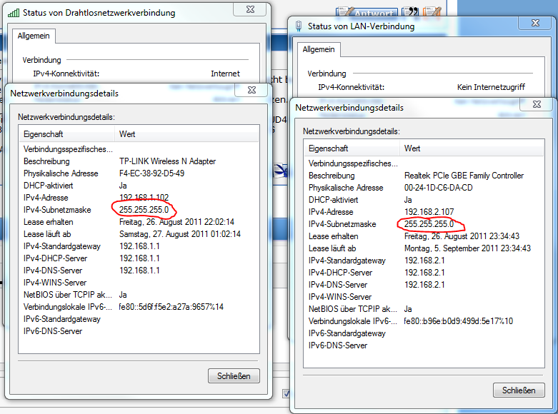

Ich sehe aber gerade, dass beide Netzwerke die gleiche Subnetzmaske nutzen. Könnte es daran liegen?

Schalt im Speedport den DHCP-Server ab, das ist die sinnigste Lösung.

Aber warum muss DHCP deaktivier werden?
Weil bereits ein DHCP-Server im selben Netzwerk ist.

IPs wieder auf automatisch setzen. Die jetzt erfolgenden DHCP-Requests der Clients gehen dann zum primären Router (DHCP-Server) durch, so dass die LAN-Clients ihre IP und Standardgateway von diesem Router bekommen.
Dazu sollte der Speedport mit dem anderen Router über eine normale LAN-Buchse verbunden werden, sonst filtert der Speedport die DHCP-Requests raus. Afaik müsste das aber jetzt schon der Fall bei dir sein.

Zu t-6 letztem Post. Die Beiden Router sind keineswegs direkt miteinander Verbunden. Nur ein Rechner ist dazwischen. An dem einen Router mit Inet per W-LAN an den anderen Router (Speedport) per Ethernet.
Effektiv ist der Rechner doch in zwei Netzwerken. Dann kann er doch von jedem Netzwerk eine eigene IP zugewiesen bekommen. Also warum darf ein Rechner nur von einem Netzwerk per DHCP eine IP zugewiesen bekommen?
