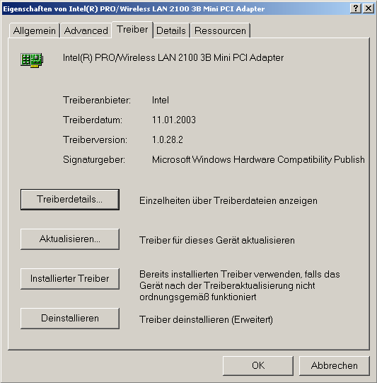

sorry hatte grade 2 tage kein internet...also ich benutze glaube ich Intel Treiber(siehe screen).
Die Verbindung wird von dem im SP2 enthalten tool verwaltet. Ich wußte gar nicht das es da noch andere möglichkeiten gibt? Wo krieg ich neue Intel Treiber? Die Intel seite selbst finde ich sehr undurchsichtig. Und Acer biete kaum updates.
