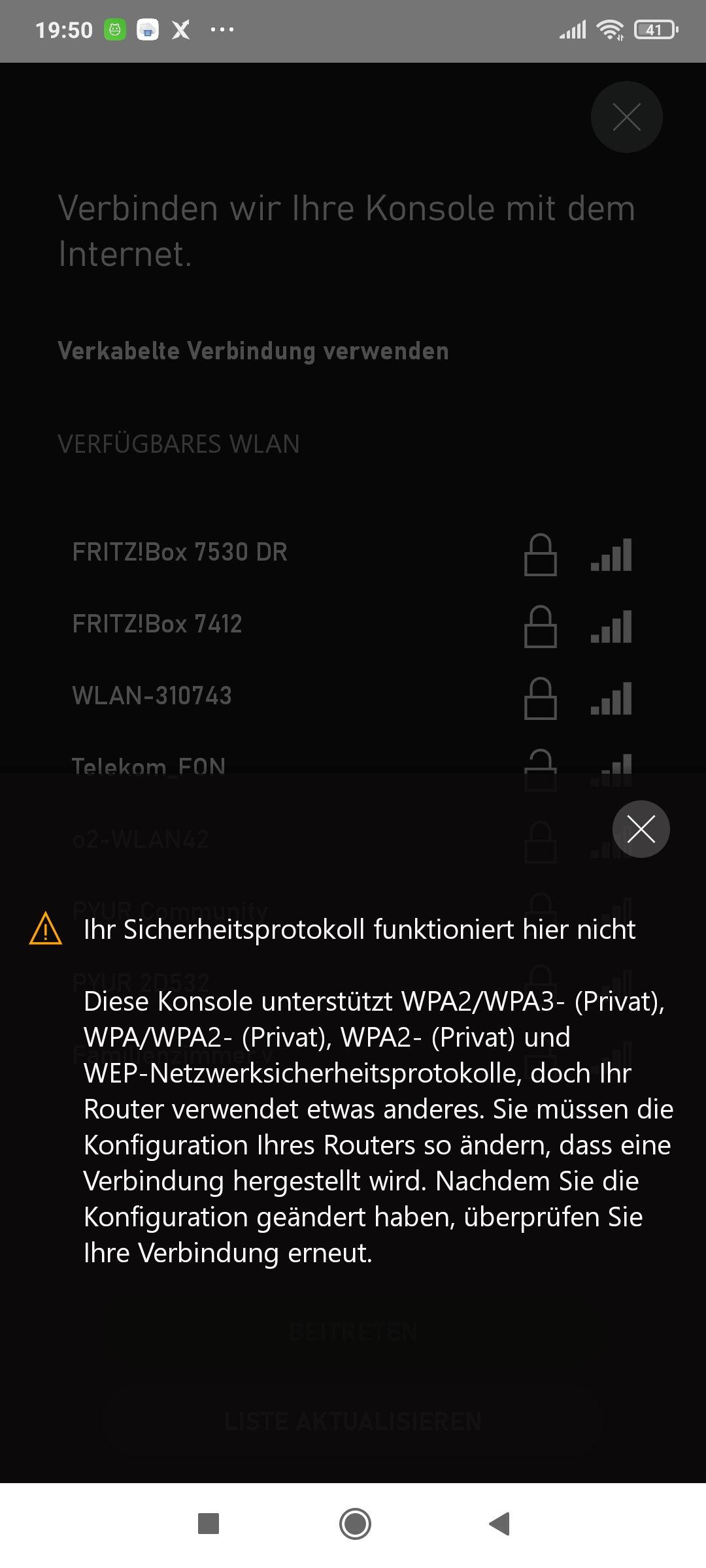

Meine XBOX will sich nicht mit meiner Fritzbox 7530 verbinden... Wo liegt das Problem?

Steht doch in der Fehlermeldung?
Schau unter "Wlan" was für eine Verschlüsselung Du aktiviert hast und ändere diese gegebenfalls um...
scheint an der art der verschlüsselung zu liegen, wenn man dem xbox hinweis nachgeht...leider auf dem fritzbox foto nicht ersichtlich, welche verschlüsselung sie nutzt.

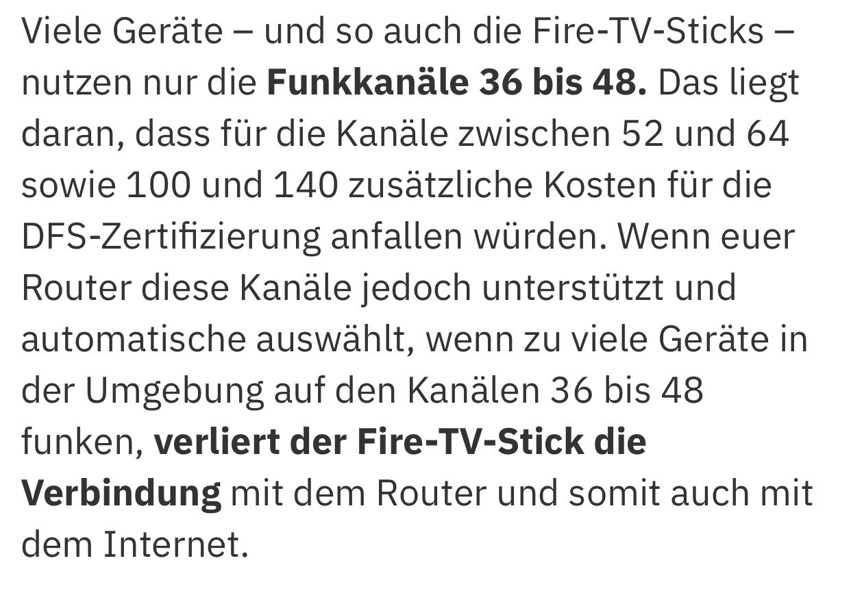

Benutzt du zufällig das 5 GHz Netz? Falls ja probier es mit den Kanälen 36-48.... weil

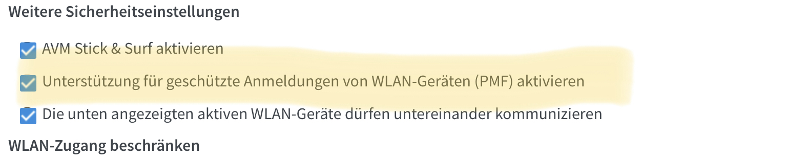

Ich hatte das gleiche Problem.
Bei mir ging es nachdem ich PMF an der Fritzbox aktiviert hatte, siehe Bild.
Probier mal aus.
Reaktionen: RichieMc85 und M.(to_the)K.
Ich muß mich da noch einmal korrigieren.
Diese Einstellung ist nur möglich, wenn man WPA & WPA2 auswählt. Ich habe da so viel hin und her gewechselt, dass ich das gar nicht mehr gesehen habe.
Auf jeden Fall konnte ich sie so anmelden. Also mit WPA & WPA2 und diesem Haken in meinem Screenshot.
Mittlerweile habe ich wieder auf WPA2 & WPA3 zurück gestellt und die Xbox hat immer noch Verbindung. In dieser Einstellung kann man diesen Haken aber nicht setzen.
Allerdings habe ich mittlerweile auch eine Vorschauversion vom Betriebsystem der xbox aus dem Insider Programm installiert. Vielleicht wurde da schon etwas gefixt.
Ich würde also sagen, auf WPA & WPA2 umstellen. Den Haken setzen. Die xbox rein nehmen, und dann wieder zurück auf WPA2 & WPA3. Falls es dann nicht mehr geht. Aus dem Xbox Insider Programm die neueste Version des xbox Systems runter laden. Damit läuft es bei mir mit WPA2 & WPA3 Einstellung der fritzbox.

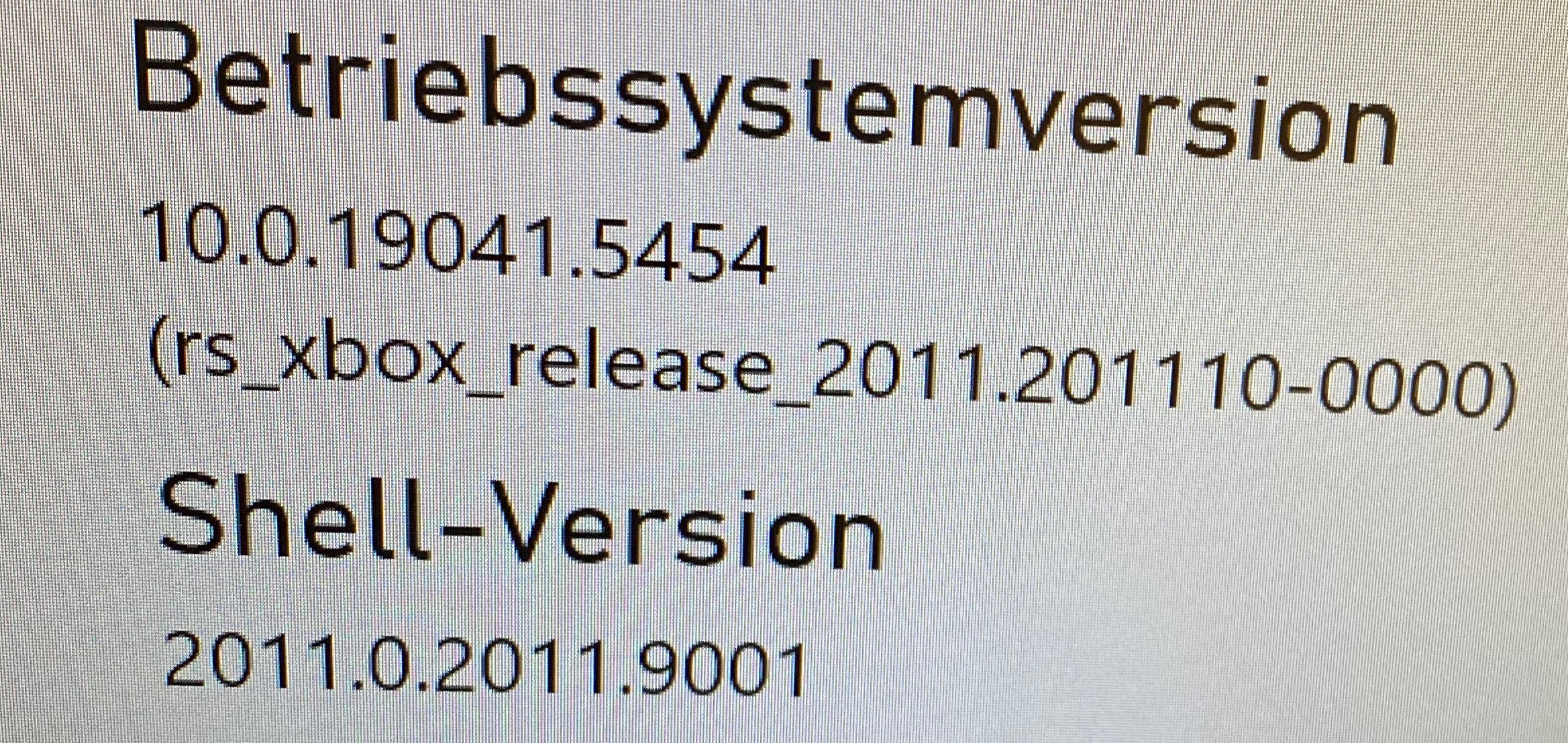

@Uberfoxy ich bin da noch nicht so lange dabei beim Insiderprogramm. Deswegen konnte ich nur Omega probieren. Bei mir sieht es jetzt so aus und es funktioniert mit der FritzBox WLAN Einstellung "WPA2 & WPA3" neuestes FritzOS auf der 6590:

Xbox OS Insider: Omega (2011.201110-0000) RS_XBOX_RELEASE_2011\19041.5454.201110-0000
