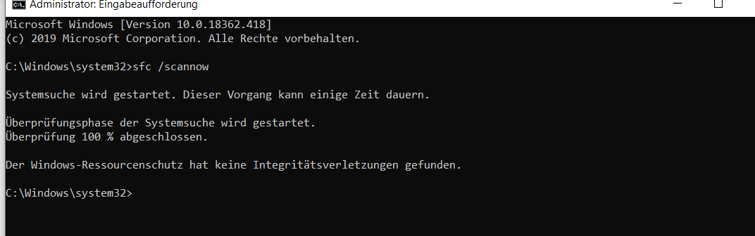

was mir noch einfällt
Gib mal
sfc /scannow ein im cmd
das überprüft deine Windows Installation auf Fehler
Falls ein Fehler gefunden wurde
gib chkdsk c: /f ein
Neu starten und dann
Dism /Online /Cleanup-Image /RestoreHealth
scheint alles ok zu sein...

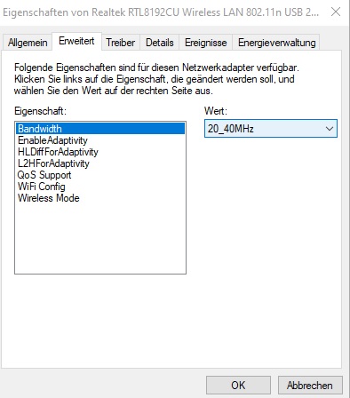

Wie schnell ist dein Internet?
Versuche da mal wenn möglich auf 20 Mhz zu stellen
und wenn das auch nichts bringt
bei Wireless Mode auf b/g
Ist zwar langsamer aber vielleicht hilft es das ganze mal Stabil zu bekommen
habe ich gemacht, keine Verbesserung

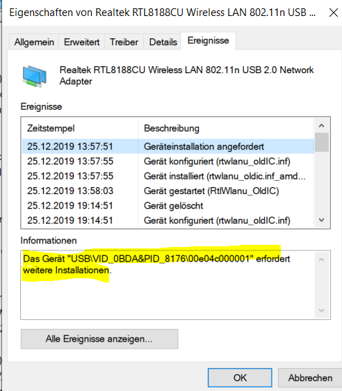

habe diese Info noch im Treiber gefunden:

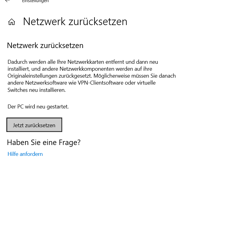

wäre es eine Option das "Netzwerk zurückzusetzen" ?
Oder ist das ein Problem, da ich ja nicht ins Netz komme und dann keine Treiber laden kann?
Am anderen PC und anderen Standort nicht?
Kannst versuchen
Reaktionen: larska

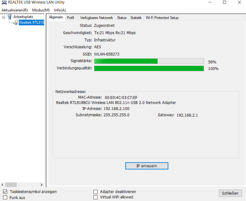

habe mal vom Stick-Hersteller Digitus einen Treiber von der Homepage installiert.
