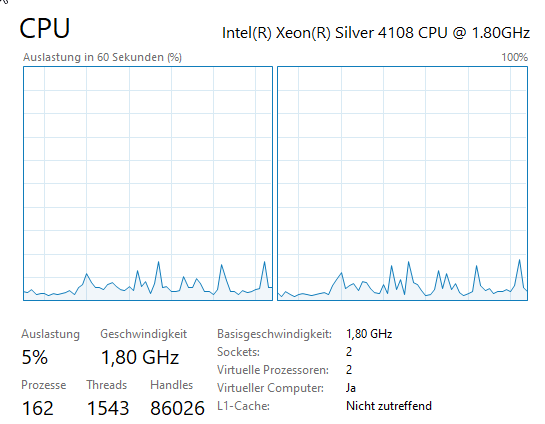

habe eine W10 22H2 VM auf Nutanix AHV am laufen.
Früher mit 2 vCPUs, jetzt erhöht auf 4 vCPUs wegen höherem Lesitungsbedarf.
VM runtergefahren, vCPUs erhöht, VM hochgefahren.
Der Taskmanager zeigt aber weiterhin nur 2 vCPUs/Logische Prozessoren an.
Der Gerätemanager listet aber korrekt 4 "Prozessoren"
an der msconfig wurde nicht gefummelt, sie würde aber ebenfalls nur ein 2er Limit anbieten.
VM wurde mehrfach neu gestartet, keine Änderung.
Wie kann ich W10 erklären, dass es gefälligst die Cores nochmal durchzählt?

Du hast ja im oberen Bild 2 Sockets, dem System also gesagt es sind 2 CPU's verbaut. Wieviele Threads die haben kann man am Diagramm erkennen/umschalten.
Der Gerätemanager zeigt immer pro Thread eine Zeile an, das würde dazu passen. Du hast quasi 2 Einkern-CPU's mit jeweils 2 Threads dem virtuellen System vorgegaukelt :=)

h00bi schrieb:
Der printscreen zeigt 2 socket 2 cores - das sind zwar 4 cores aber die vm verhält sich anderst damit, in libvirt würde man socket=1 setzten, dies=1 (wenn nicht amd und pinned) cores=2 und threads=2 in der topologie.
Das ergäbe 2 cores + ht aka 4vcores

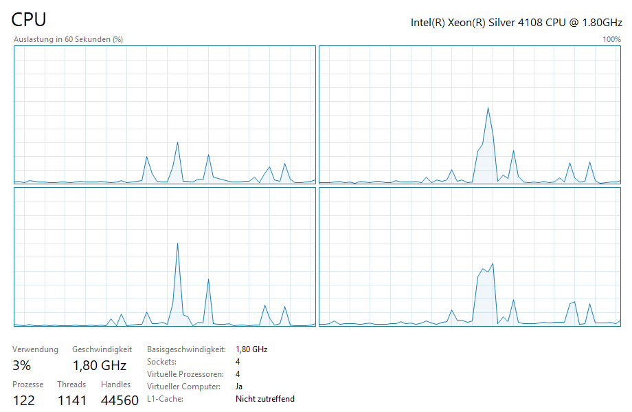

Die anderen VMs mit 4 vCPUs und 8 vCPUs zeigen das analog dazu an.
Hier von einer anderen VM mit 4 vCPUs:

Bob.Dig schrieb:
Nope, hatte er doch erklärt
Ich seh es doch auf dem Screen, dass es so ist wie ich es beschrieben habe und nicht wie er es beschrieben hat.

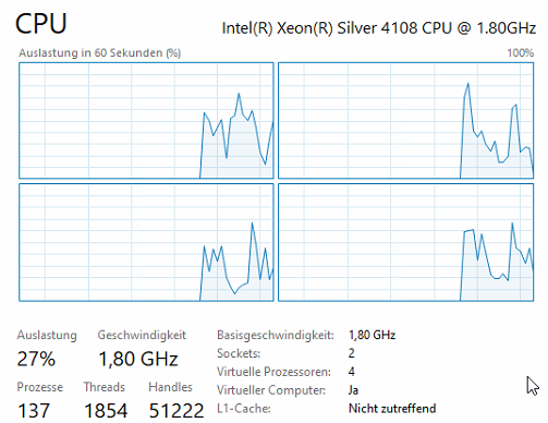

Bob.Dig schrieb:
Du hast ein Dual Sockel System lt. Taskmanager.
hat mich auf die richtige Fährte gebracht. W10 unterstützt nur 2 physische CPUs.
Die VMs mit mehr vCPUs sind alle Server Betriebsysteme die mehr CPUs nutzen können.
Ich hab die Konfig nun auf 2 vCPUs mit je 2 Cores geändert
Voila:

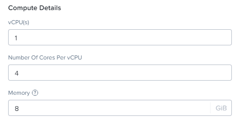

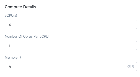

Frisch angelegte VM mit 4 vCPUs
Code:
[root@Node3 ~]# virsh dumpxml a7ba7996-deab-4927-b1f5-12aa16011c94 | grep topology
    <topology sockets='240' dies='1' cores='1' threads='1'/>
[root@Node3 ~]#
Frisch angelegte VM mit 1 vCPUs @ 4 Cores
Code:
[root@Node3 ~]# virsh dumpxml f753efa9-0ff1-48de-9f11-b5037c089d93 | grep topology
    <topology sockets='60' dies='1' cores='4' threads='1'/>
[root@Node3 ~]#

In AHV there are two options to configure CPU resources:
num_vcpus - vCPU(s) in AHV define a single socket in the OS. The reason why there is an option to define multiple vCPU(s) per VM is simply for licensing reasons as some software products bind the license to the number of cores vs the number of sockets.
num_cores_per_vcpus
- number Of Cores Per vCPU defines the number of cores within a vCPU defined in the step above. The default is to define a single vCPU + a number of cores.
Diese socket sehen wirklich falsch aus - bug in dem hypervisor gui my guess - das sollte nie bei 240 oder 60 liegen lol. Würde das mal manuel fixen und schauen - würde ebenso die one thread auf eine 'normal' geschichte ändern sofern du nicht bei alder lake/kabe lake big little bist - da könnte es für die e cores durch aus sinn ergeben :)
