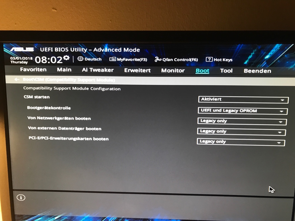

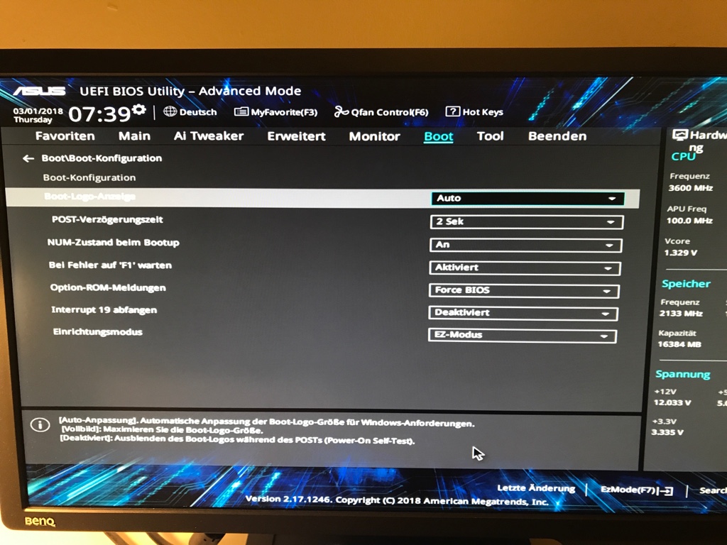

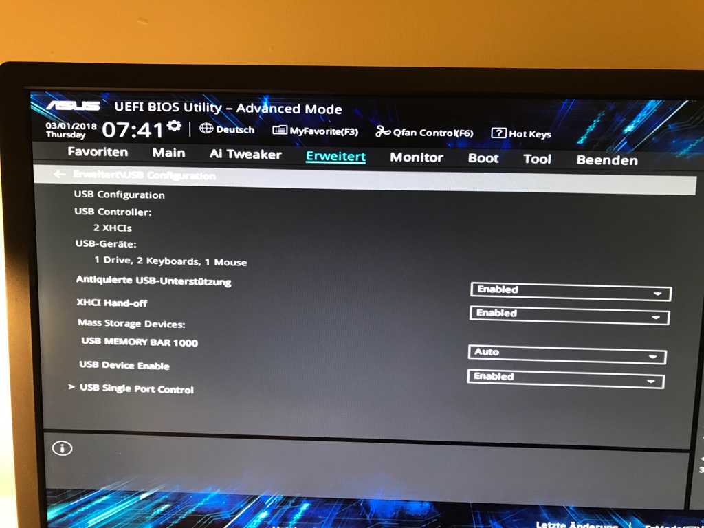

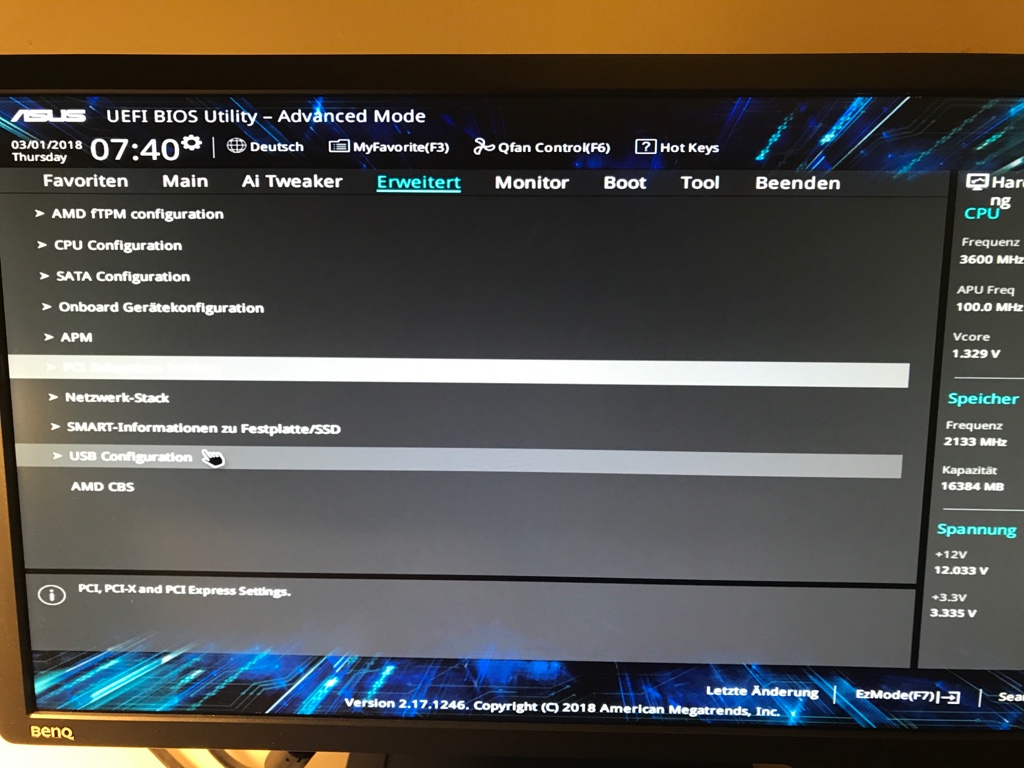

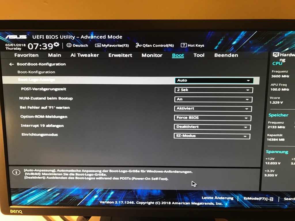

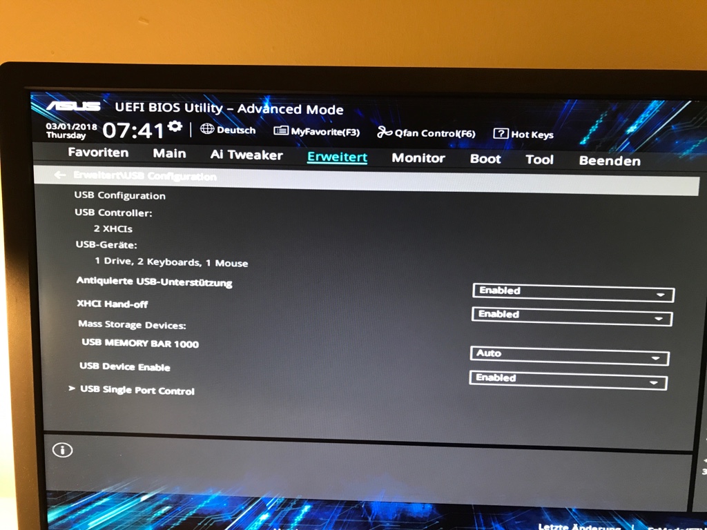

Über ENF kommt man ins normale Bios Menü mit den Advanced Einstellungen. Die Optionen USB Legacy zu aktivieren und Secure Boot zu deaktivieren habe ich versucht, aber nichts dazu gefunden im Bios. Ich habe mal ein Paar Fotos mit angehängt zum Bios. Bin leider auch nicht sehr erfahren :rolleyes:
Edit:
Hier ist das Menü. Ich denke es sieht alles richtig aus, oder?

Die 3 Screens sagen auch nichts.
Keine Uefi Einstellung, kein Secureboot, kein USB Legacy Modus usw. zu sehen.
USB Legacy gibt es ? das muss dann angestellt werden. Secureboot auch anstellen Windos10 kann Secureboot.

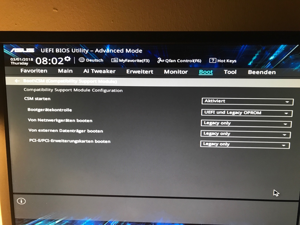

Hatte den Eintrag noch mal editiert. Der 4. Screen hat alle Infos.
CSM starten ist die Secure Boot Option. Als Beschreibung steht hier:
[Enable]: Für eine bessere Kompatibilität aktivieren Sie bitte CSM, um eine vollständige Unterstützung Peripheriegeräte ohne UEFI-Treiber oder Windows UEFI Modus zu gewährleisten
Bootgerätekontrolle:
Habe ich auf nur UEFI gestellt
Von externen Datenträgern booten:
Speichergeräte werden zuerst in der ausgewählten Art, während des Systemstarts ausgeführt. Es wird empfohlen, entweder alte OPROM zuerst oder UEFI-Treiber zuerst, je nach Geräte-Spezifikation für eine bessere Stabilität zu wählen.
Hatte das auf "UEFI-Treiber zuerst" und die Bootgerätekontrolle auch auf nur UEFI eingestellt und konnte trotzdem nicht vom USB-Stick booten. Dann erkennt er im Boomten einfach nur die Festplatten nicht mehr. Bei der Einstellung "Legacy Only" wird er auch nicht erkannt
Bootgerätekontrolle nur auf UEFi
Von externen Datenträgern booten: würde ich auch nur UEFI einstellen.
Grundsätzlich würde ich alles nur Uefi einstellen. Was kommt denn außer Legacy online?
Das einzige was man eventuell auf Legacy lassen sollte ist USB legacy wenn es das gibt.
CSM Starten, was passiert wenn man da klickt, was kann man auswählen?

Es gibt die Auswahl:
- Ignorieren
- Legacy only
- UEFI-Treiber zuerst
Wenn ich Bootgerätkontrolle auf "Nur UEFI" stelle und den Rest auf UEFI-Treiber zuerst, habe ich im Bootmenü nur noch eine Option:
- Enter Setup. Klicke ich die an, gelange ich ins Bios
Sprich es werden einfach die SSD,HDD und das DVD Laufwerk nicht mehr angezeigt. Von einem USB-Stick fehlt immer noch jede Spur ^^

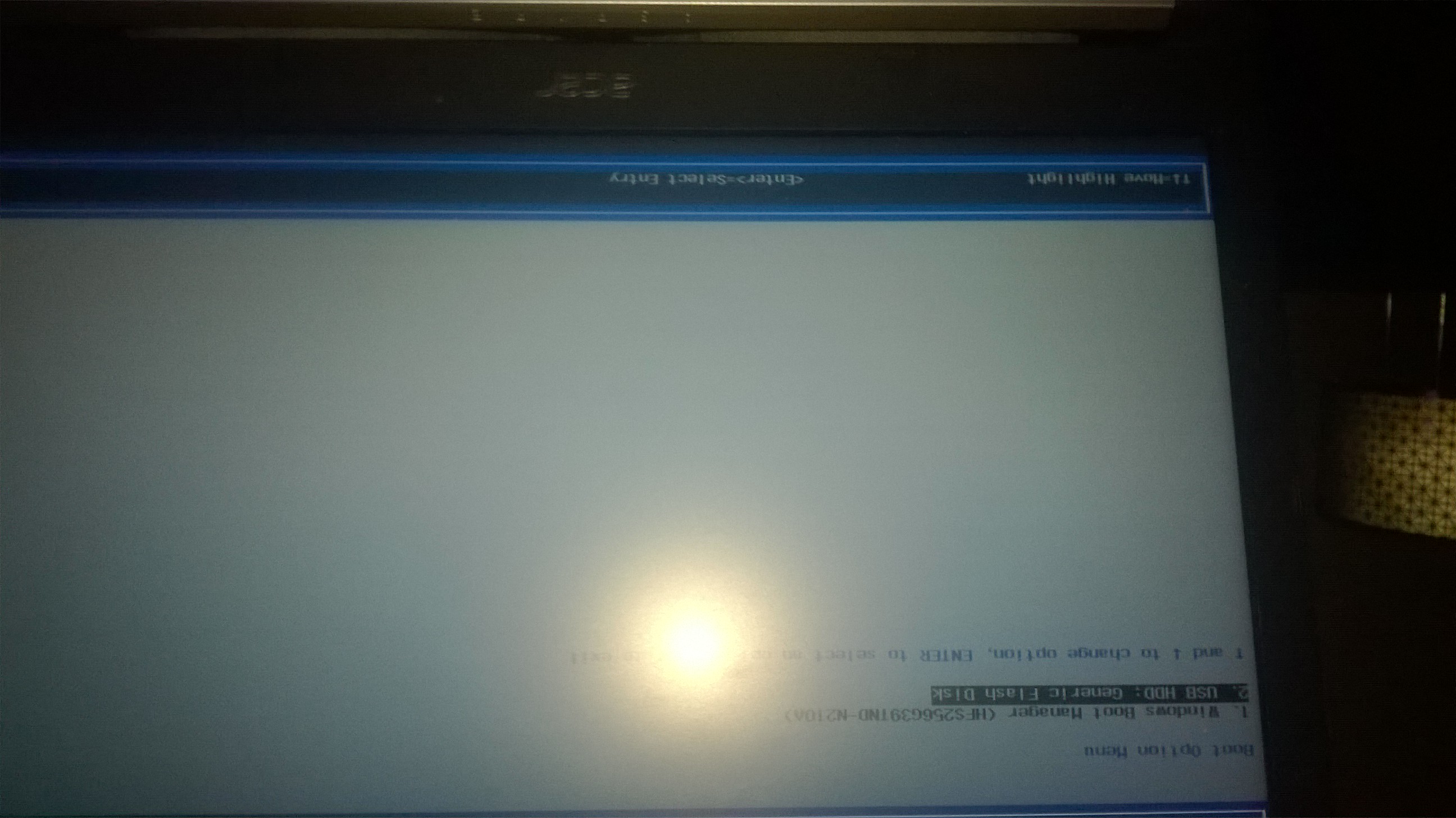

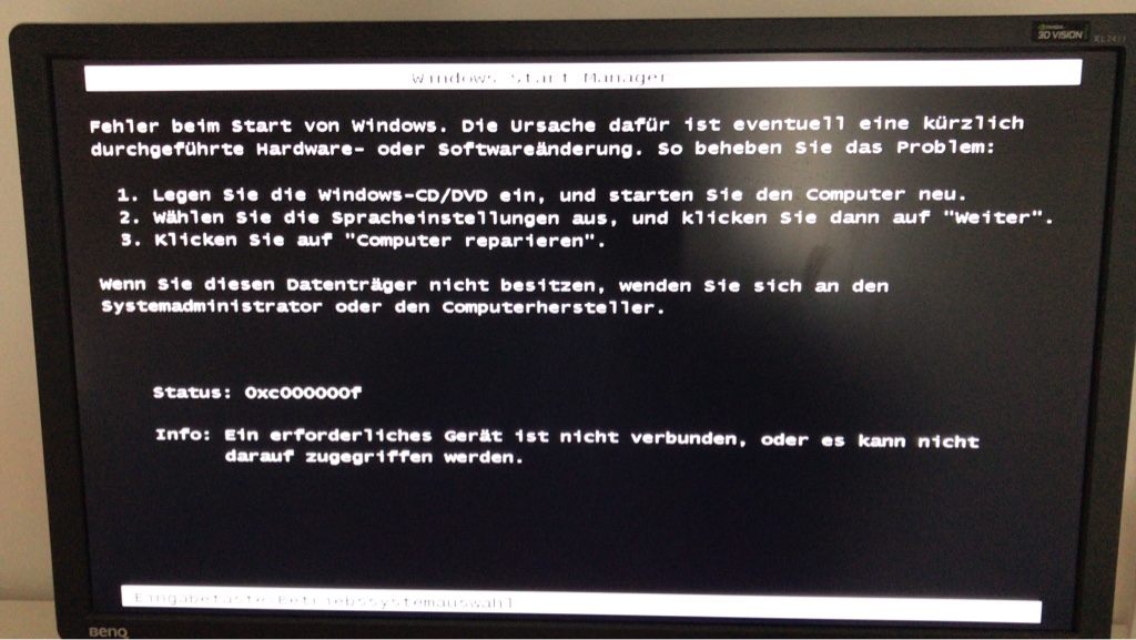

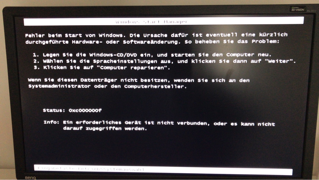

So, Win10 DVD erstellt. Problem besteht weiterhin. Ich kann das Setup nicht laden. Im Bootmenü habe ich das DVD Laufwerk aufgelistet und will von diesem Booten. Danach erhalte ich jedes mal diese Meldung:
Die Win10 DVD habe ich auch mit dem Creaton Tool erstellt.
Und wenn du alle Festplatten bis auf eine neue abklemmst?
Bios auf Standard gesetzt? Und nur die Bootreihenfolge geändert im Bios auf CD/DVD ROM?
Ansonsten nochmal die ISO von Computerbase laden und mit Rufus auf DVD Brennen.
Denn 0xc000000f bedeutet wohl unter Umständen auch eine defekte ISO.
