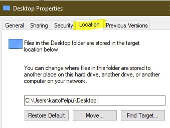

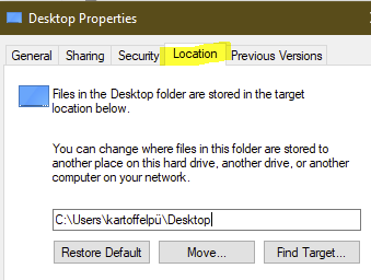

Kann es sein, dass du deinen Desktop mal selber in ein anderes Verzeichnis verschoben hast?
Wenn du einen Dateinamen weißt, dann such auf der Disk einfach mal danach.

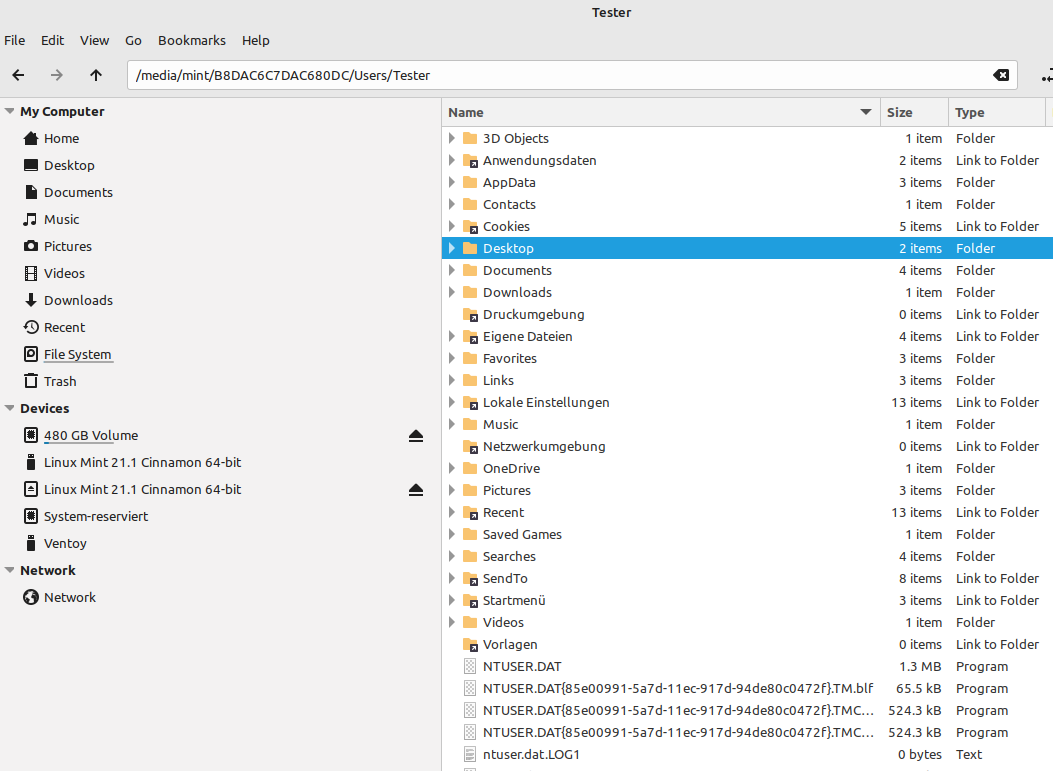

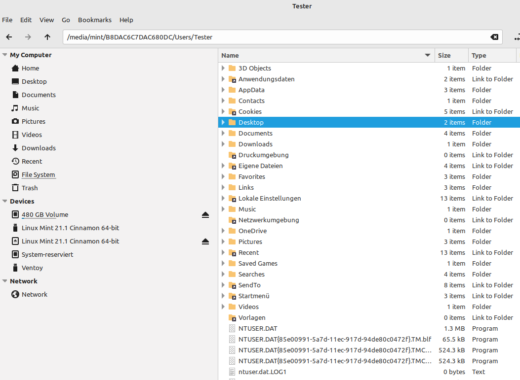

Fusionator schrieb:
Ich nicht. Screenshot unter Linux Mint. Der Desktop ist an der richtigen Stelle
Der Ordner Desktop ist übrigens kein versteckter Ordner.
Ja da ist der Ordner , wo er hin sollte ! ich verstehe auch nicht was da los ist. ja im normalfall ist der nicht versteckt
