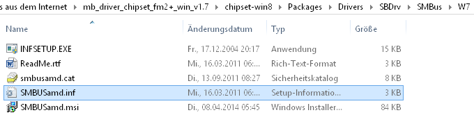

Wenn die Installation des Treiber-Pakets wie von 'slumpie' genannt auch nicht funktioniert hat, versuche mal manuell über den Geräte-Manager den Treiber für den SM-Bus Controller zu installieren.
Das o.g. Treiber-Paket runterladen und an beliebiger Stelle entpacken.
Über den Geräte-Manager suchst du dir nun den SM-Bus Controller der entweder ganz oben als unbekanntes Gerät oder weiter unten unter System-Geräte gelistet sein sollte. Rechtsklick auf den SM-Bus Controller, weiter über Eigenschaften, weiter über Reiter 'Treiber', dort über 'Treiber aktualisieren', nun 'Auf dem Computer nach Treibersoftware suchen', im neuen Fenster gehst du via 'Durchsuchen' zu deinem Speicherort [1] wo du das Treiber-Paket entpackt hast und anschließend über 'Weiter' sollte der Treiber für den SM-Bus Controller installiert werden.
[1] der Treiber für den SM-Bus Controller befindet in
