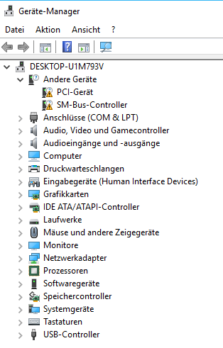

ich habe Windows 10 frisch vom USB-Stick mit dem Media Creation Tool installiert. Seitdem warnt mich der Geräte-Manager, dass Treiber fehlen:

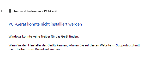

Wenn ich auf "Treiber aktualisieren" klicke, bekomme ich folgende Fehlermeldung:
Gleiches gilt für den SM-Bus-Controller.
Da ich von PCs nur sehr wenig verstehe, weiß ich mir jetzt nicht zu helfen. Bitte erklärt mir doch, wie ich die Fehlermeldungen beseitigen kann.
In meinem Desktop-PC ist folgendes Mainboard verbaut: PRIME H310I-Plus von ASUS. Betriebssystem ist Windows 10 64-bit.

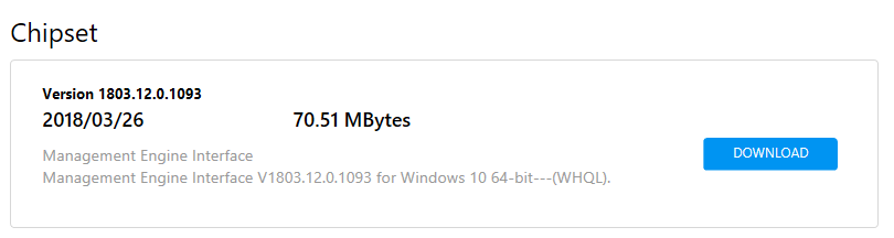

Ich habe diesen Chipsatz heruntergeladen:
Es hat sich leider nichts geändert.

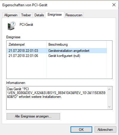

Befindet sich die PCI-ID im Kasten "Informationen"?

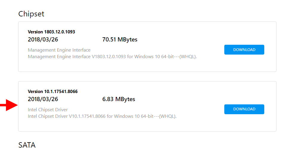

Das war leider der falsche Treiber.. :)
das ist korrekt und lt. Google müsste das irgend nen Intel Controller sein. Die Chance ist also ziemlich hoch, dass deine Meldungen verschwunden sind, wenn du den Chipsatz Treiber installiert hast

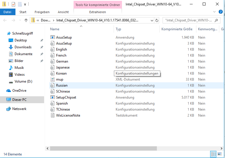

Ich habe noch eine allgemeine Frage an Euch: Warum gibt es zwei Anwendungsdateien mit einem "Setup"? Einmal "AsusSetup" und einmal "SetupChipset"?:
Ist es richtig, wenn ich auf "SetupChipset" klicke?
AsusSetup ist davorgelegt, wahrscheinlich falls man auf einem anderen Mainboard installiert wird, wirds geblockt.
Also dürfte vermutlich nur ein Setup funktionieren, einfach mal testen. Kann nix schief gehen, außer das einfach nix passiert.
Ich würde auch mit dem größeren Setup anfangen.
Ich bedanke mich herzlich bei Euch. Die gelben Ausrufezeichen sind verschwunden.
