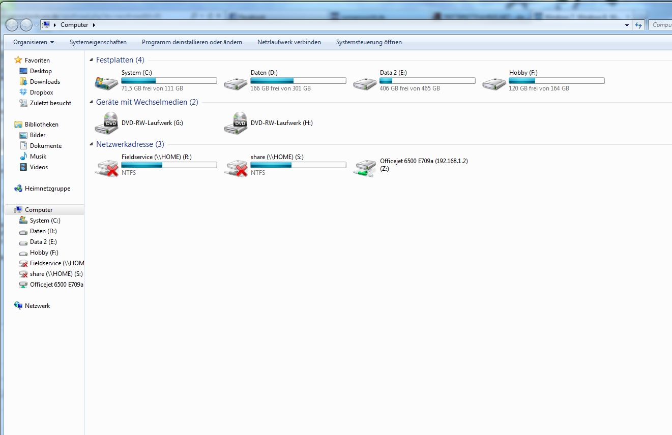

Hallo, hatte schon immer ein NAS im Netzwerk, welches aus 2 Platten besteht. Mit HDD war der Start immer etwas langsamer, aber die Netzwerkplatten wurden verbunden und erkannt.
Seit dem Umstieg auf SSD, starte der PC sehr sehr schnell, und es kommt immer die Fehlermeldung "Netzwerklaufwerke nicht verbunden". Erst wenn ich sie im Explorer doppelklicke, wird mir ihr Inhalt angezeigt. Hab auch schon die Verbindungen zu den Laufwerken gelöscht und wieder eingerichtet. Der Haken steht auch bei "Automatischer Verbindung"
Kann das sein das die SSD zu schnell startet, so das die Verbindungen nicht hergestellt werden?

Dann kann ich gleich im Explorer doppelklicken, dann sind die Inhalte auch sichtbar. Nur eben nach dem Start zeugt sich das angehängte Bild.
Ist dafür irgendein Dienst zuständig? Vielleicht habe ich ja einen zuviel gesperrt?

Danke frogger9, genau das suchte ich.........Jetzt weiß ich, das es eigentlich kein Fehler ist, denn in meinem RegWert steht eine 0...
Danke nochmal
