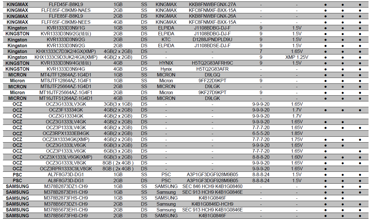

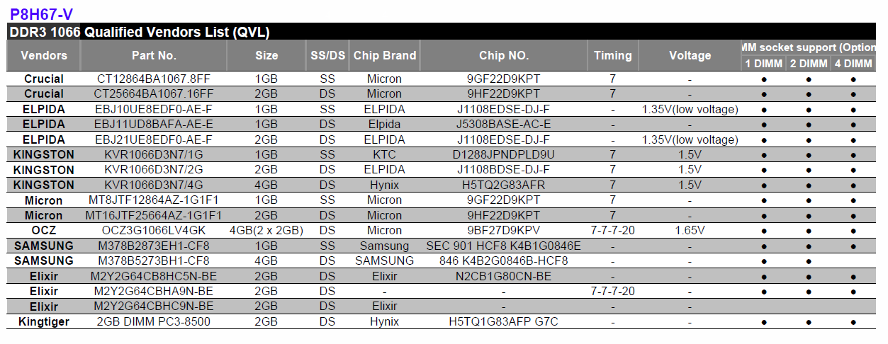

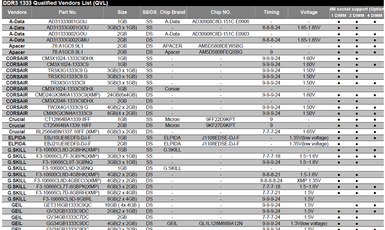

Dein RAM ist evtl. inkompatibel zum BOARD > siehe QVL des Herstellers ASUS ob deine Module auf der Liste sind.
http://www.asus.de/Motherboards/Intel_Socket_1155/P8H67V/#MSL
