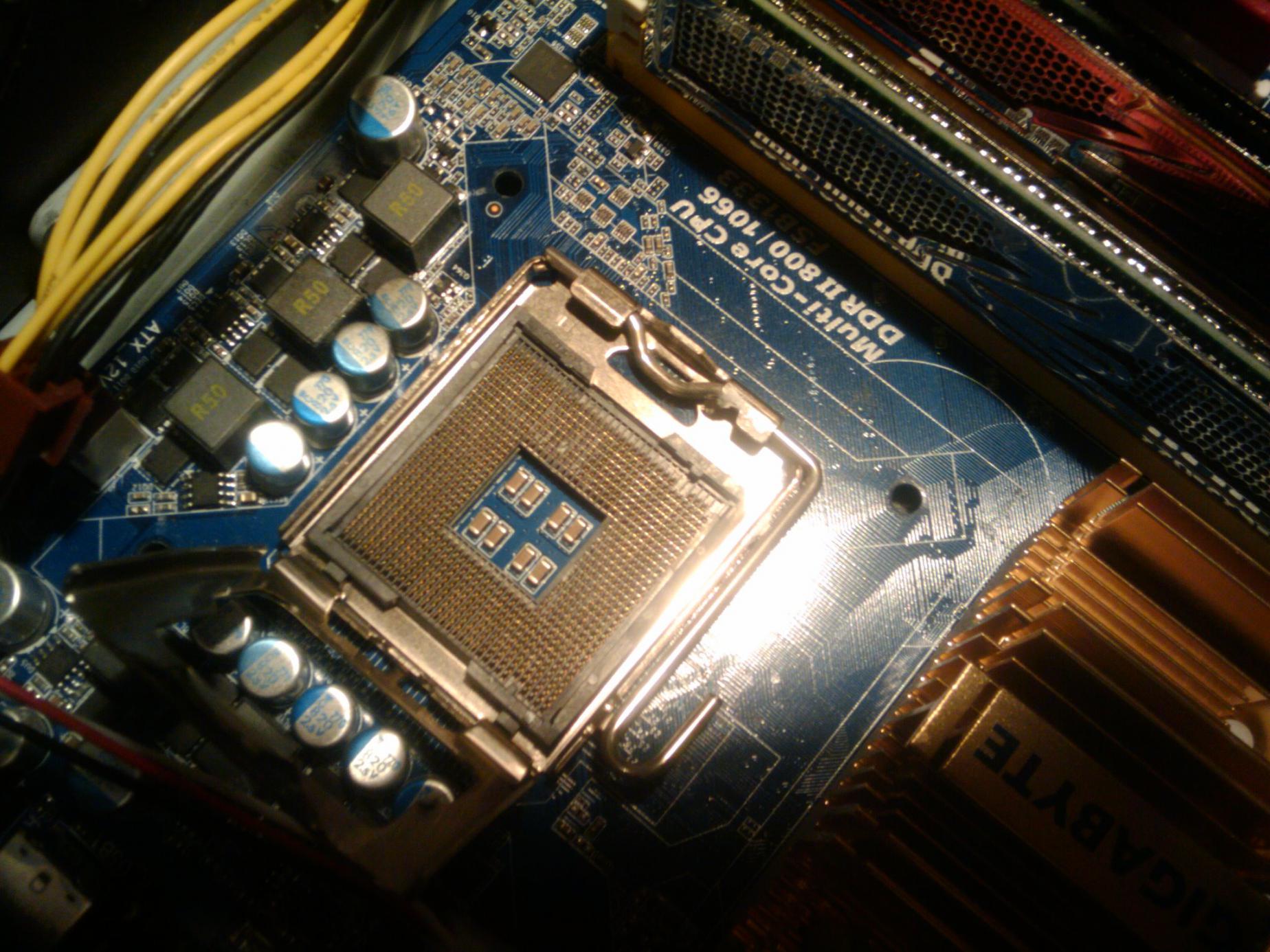

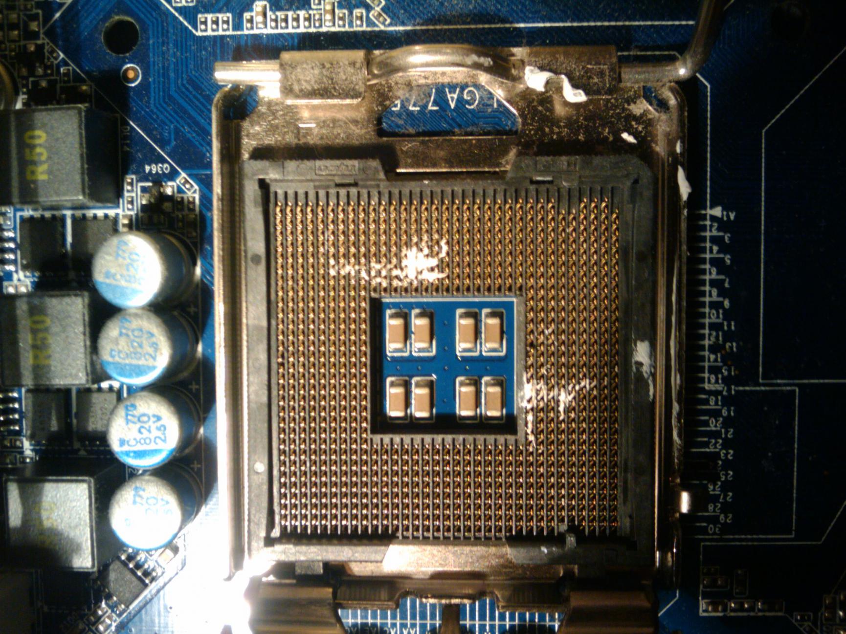

mein Bruder "versucht" momentan neue Wäremleitpaste auf seinem CPU anzubringen.
Nun ist im aber mit seinen Fingern ein Missgeschickt passiert, siehe Bild im Anhang.
Die CPU Unterseite ist sauber. Meine Frage nun, wie bringt man die Paste am besten da wieder (nach Möglichkeit komplett) weg? Jemand schon mal das selbe Problem gehabt?
Evtl. mitm Fön trocknen und dann absaugen?
Edit: Sockel 775, CPU E6750

Mit Spiritus kann man WLP super entfernen so reinige ich immer meine Cpu, ich glaube du kannst das mit Spiri reinigen das zeug verschwindet eh relativ schnell
Korrigiert mich wen ich falsch liege, ob mit Föhn trocknen und absaugen so einfach funkt. wage ich zu bezweifeln
NT AUSSCHALTEN !
Spiritus enthält Öl - also damit nicht - Nagellackentferner in eine kleine Schale gießen - einen Pinsel nehmen - über den Sockel streichen - den Pinsel IMMER wieder im Nagellackentferner oder Waschbenzin (enthält auch min. Öl ) säubern - / auswaschen - längs und quer durch die Reihen gehen - dieses mehrfach -
heißt das so viel wie das sich Nagellack entferner besser eignet ? Interresiert mich jetzt..
Oder wie entfernt/ihr/du die WLP von der Cpu / MB ? Mit Spiritus hat bis jetzt alles bestens geklappt ..
Spiritus ist doch Alkohol, daher denke ich dass es kein Oel enthaelt, jedoch ists mit irgentwelchen zusaetzen versehen damit niemand auf die Idee kommt das Zeug zu trinken.
Was noch besser wie Waschbenzin sein duerfte waere Wundbenzin aus der Apotheke. Enthaelt garantiert kein Oel oder sonstiges und verdunstet rueckstandslos.
Nagellackentferner ist meiner meinung nach etwas zu aggressiv(azeton) und koennte das Plastik vom Sockel anloesen, dazu enthaelt es noch Duftstoffe und Oele fuer zarte Frauenhaende ;)
Spiritus ist zum Reinigen, gleich welcher Art, nicht geeignet - Waschbenzin / Nagellackentferner ist da eher geeignet -
bloß nicht mit pinsel da ran. die pins sind sehr empfindlich, was verbiegen angegeht. besorge dir lösungsmittel, was schnell an der luft verfliegt. immer tropfenweise auf die stellen geben, bis sich die paste aufgelöst hat. was anderes wird dir nicht übrigbleiben.
Bis dato hab ich auch immer Reinigungsbenzin benutzt, aber ich hab auch noch nie WLP auf die Pins geschmiert...

Da die Pins immer nur in eine Richtung wegklappen, würde ich auch nur in diese wischen.
Wie zum Kuckuck schaft man sowas?
Die CPU mit einem Baumwolltuch oder Zewa abwischen bevor man sie ausbaut, dann kann auch nix passieren. Ich will gar nicht wissen wieviel WLP Dein Bruder verwendet hat.
Ich wuerde mal versuchen Waschbenzin in eine (saubere) Spruehflasche (Fensterreiniger) zu geben ,damit dann solange auf den Sockel spruehen bis das Zeug runterlaeuft. Dann lange trocknen lassen und eventuelle Schlieren um den Sockel einfach wegwischen. Das waere zumindest mangels Kompressor und passendem Geraet meine vorgehensweise.
edit: Natuerlich am besten draussen an der frischen Luft und weit weg von Flammen oder irgentwelchen Zuendquellen arbeiten.
@Nitewing: Er meinte, dass er den CPU samt Paste aus dem Sockel gehoben hat. Dabei sind seine Finger von der WLP angesifft worden und er ist mit denen dann auf den Sockel gekommen.:rolleyes:
Danke für eure Meinungen.
Edit: Danke für den Tip mit dem Pinsel, das Ergebnis kann sich sehen lassen.
