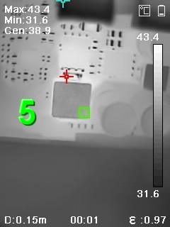

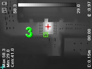

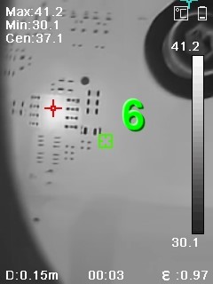

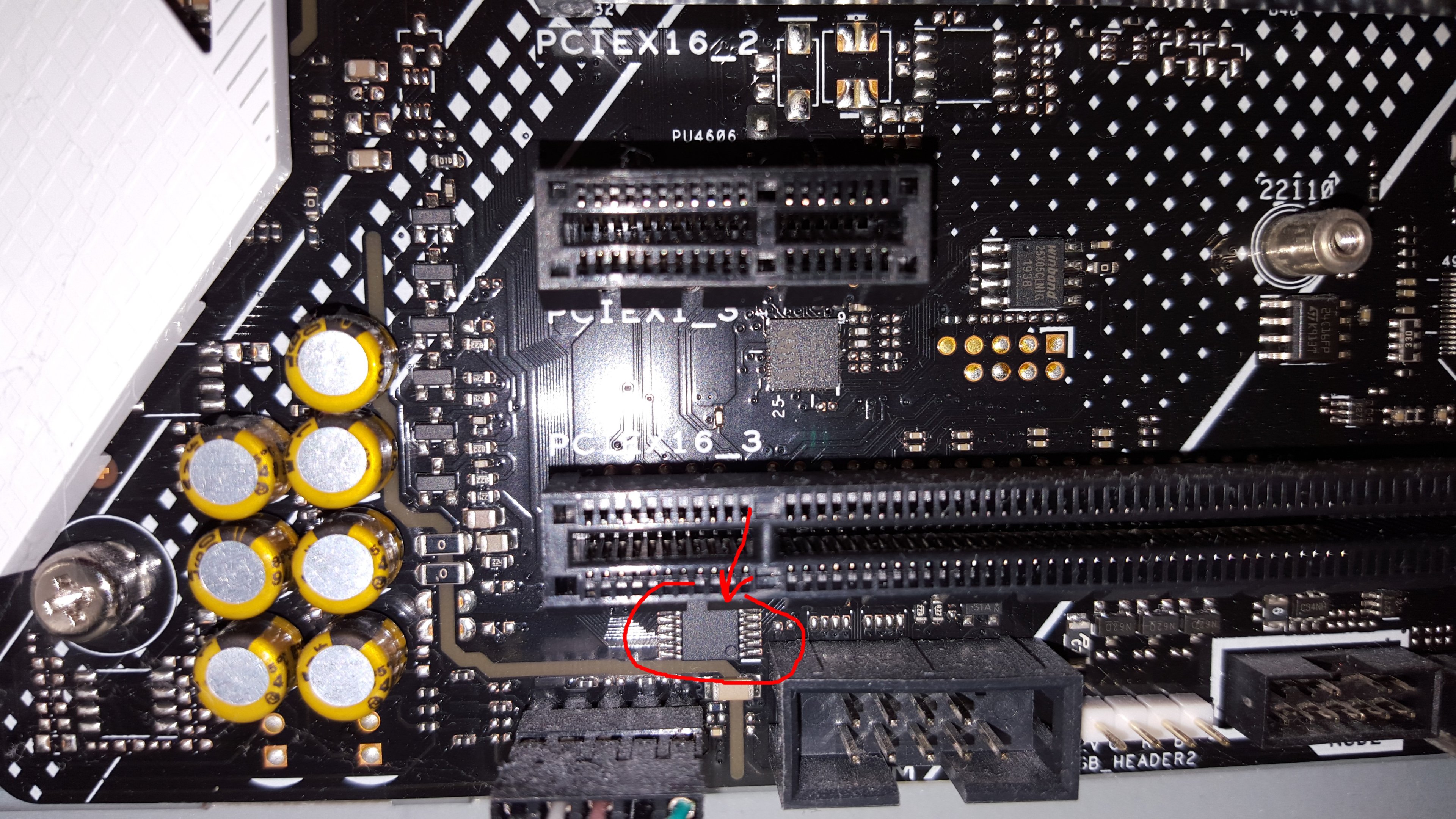

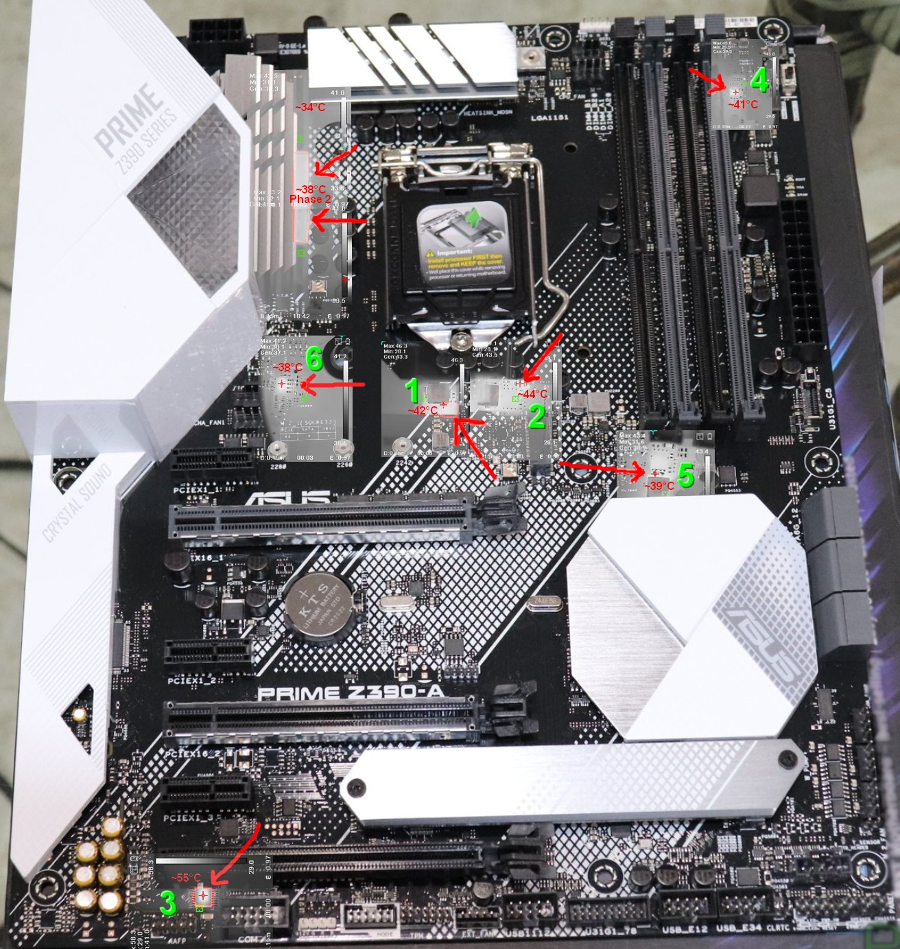

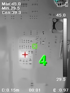

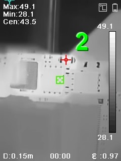

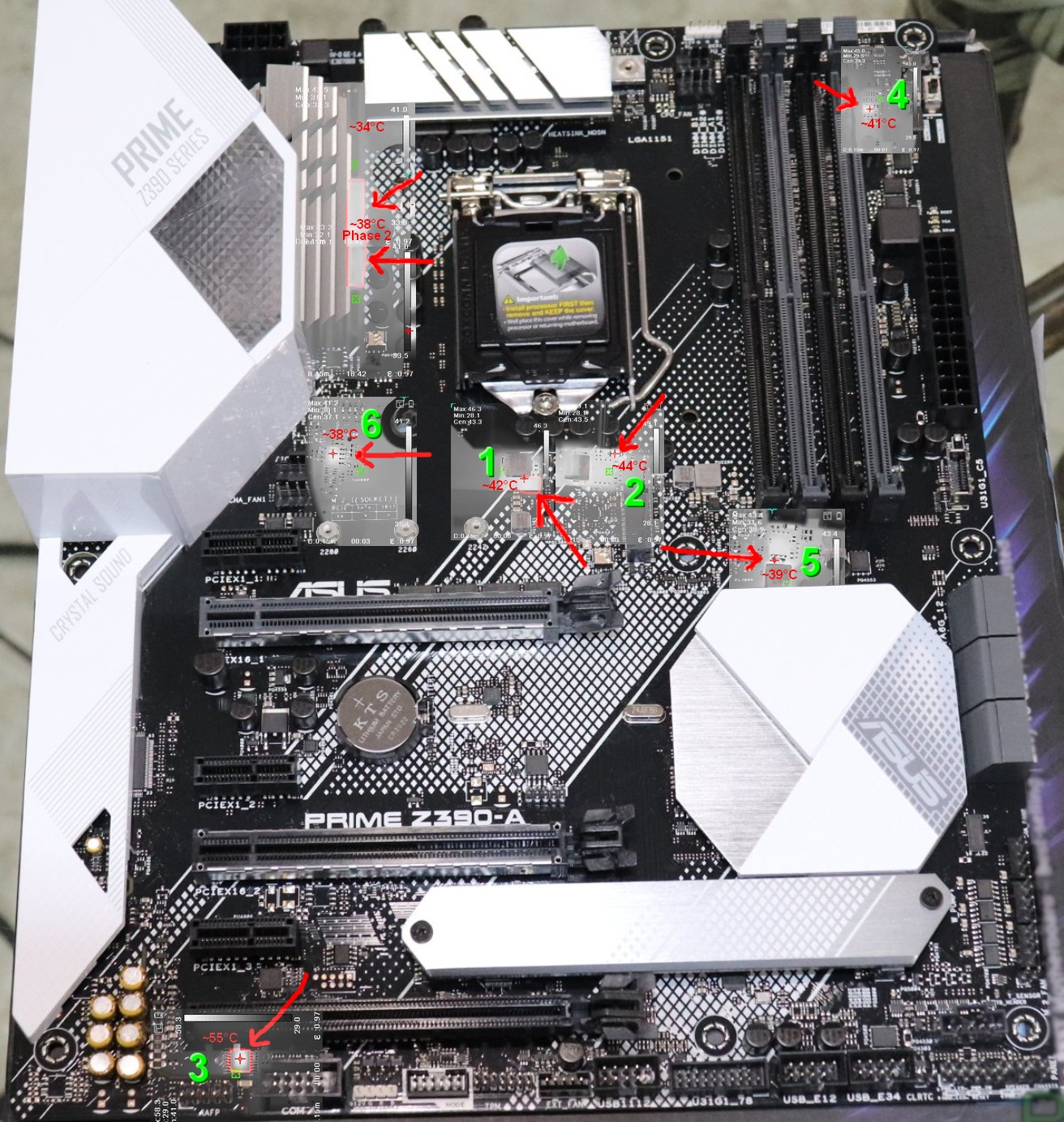

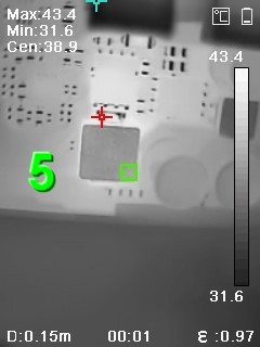

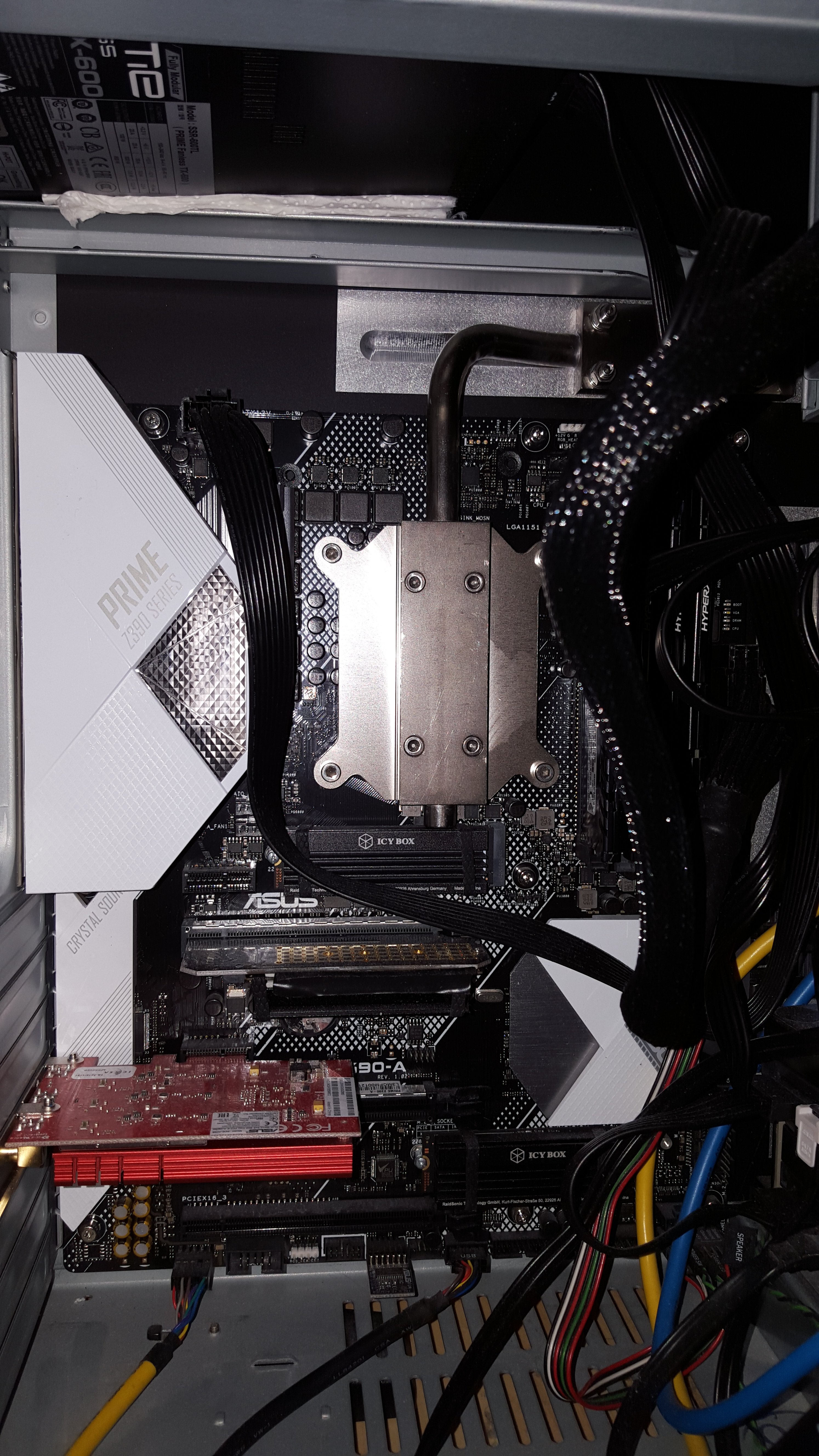

ich habe ein lüfterloses System (Heatpipekühlung) mit Asus Prime Z 390-A, Intel i9-9900k und 32 GB RAM seit ~1,5 Jahren in Betrieb.
Nun habe ich mit einer Wärmebildkamera ein paar Aufnahmen gemacht und mich über eine Stelle gewundert:

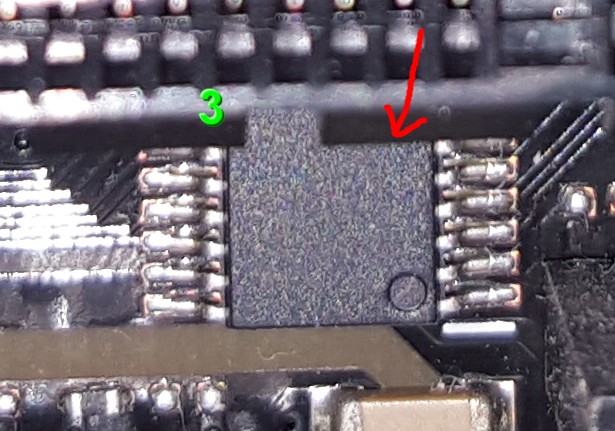

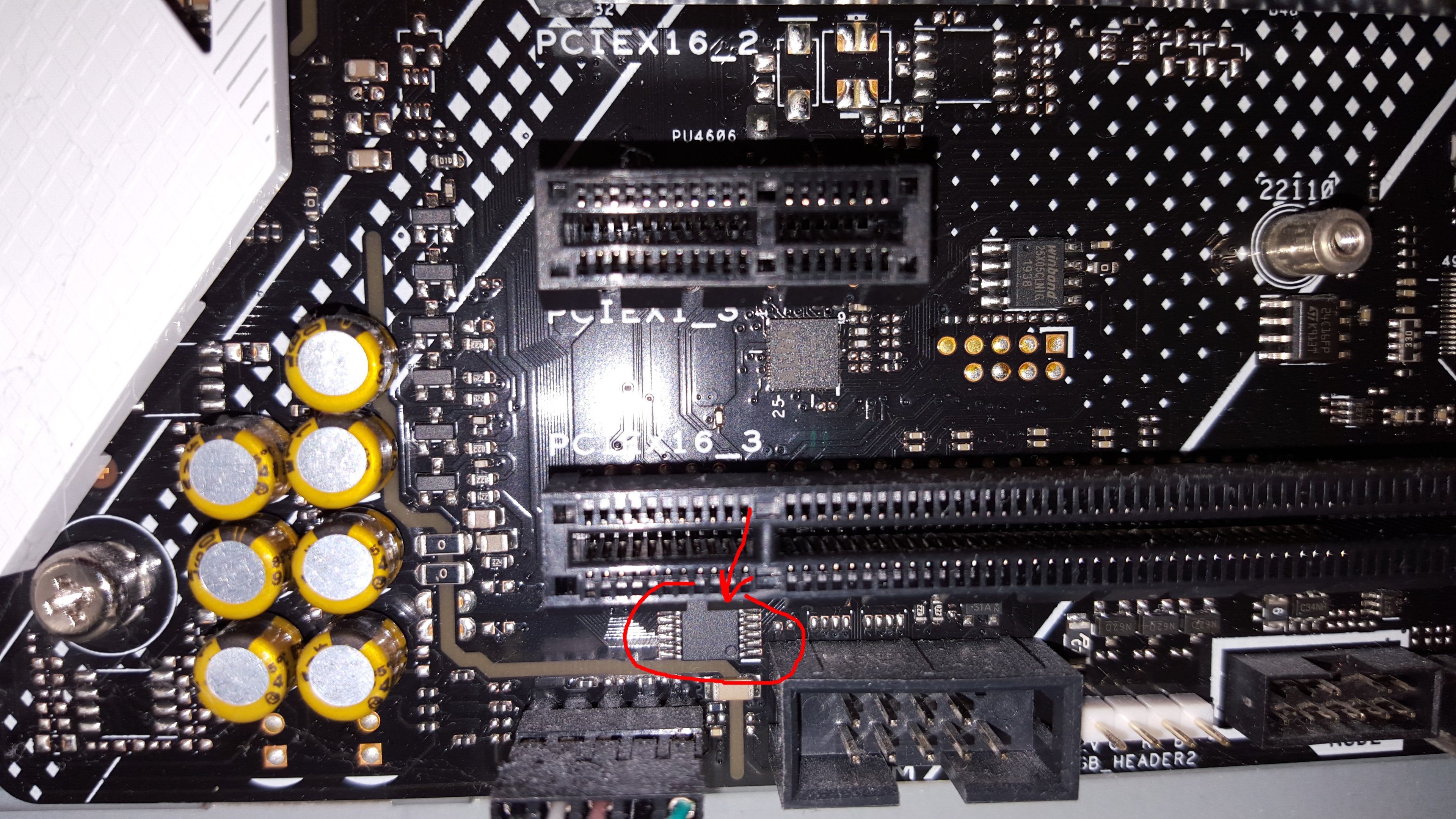

Ein Chip unten links am Motherboard hat im Idle eine Temp. von ~55°C. Da würde m.M.n. auch kein Gehäuselüfter rankommen. Kann mir irgendwer sagen was der Chip macht? Er ist etwa 4mm x 4mm groß.

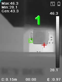

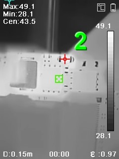

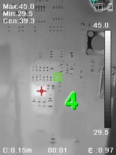

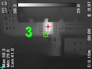

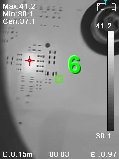

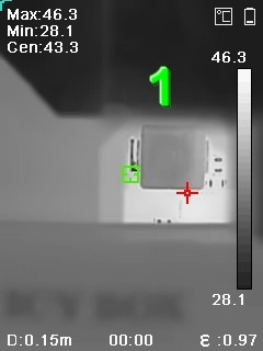

In dem Bild habe ich die Stellen markiert an denen es etwa 40°C warm ist (Idle). Unter Last habe ich noch nicht geschaut wie das aussieht. 🙈 Darunter sind Aufnahmen der Thermalkamera der einzelnen Chips (nummiert). Die angezeigten Temps. stimmen nicht ganz, da hier eine Macrolinse zum Einsatz kam und daher die Entfernung zum Target in der Kamera nicht korrekt definiert ist. Man muss etwa 2-4°C abziehen, was ich auf dem ersten Foto mit dem visuellen Überblick bereits getan habe.

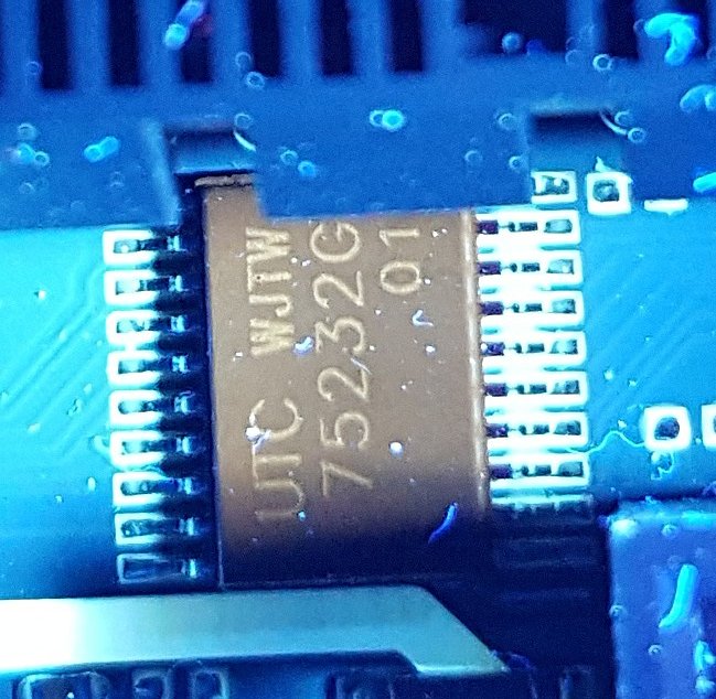

was steht auf dem chip?
Gern ein Foto durch polfiter, dann ists besser lesbar.
So kann ich auf dem Chip nichts erkennen

Es geht um diesen Chip hier (siehe Anhang). Da steht leider nichts drauf. No-Name. 😁
Ist halt ungewöhnlich, wenn alles so um die 40°C vor sich hindümpelt und einer mit knapp 60°C heraussticht, zumal an einer Stelle, wo ich sowas nicht erwartet hätte.

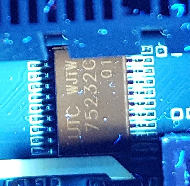

hast nen polfilter da? ggf reicht eine hochwertige sonnenbrille.
Polfilter habe ich auch, aber was soll der bringen, wenn da nichts drauf steht?
Reaktionen: shortex und DJMadMax
Manchmal sieht man damit geheimschrift. Ist tatsächlich ernst gemeint
Reaktionen: DJMadMax
Okay, werde morgen nochmal ein Foto mit Polfilter machen. Wenn wir schon dabei sind dann auch mit einer UV-Lampe. Noch geheimer gehts dann aber wirklich nicht mehr! Ich sags nur vorab: Röntgengerät hab ich keines Da. 😶

ghecko schrieb:
3. könnte der Serial Controller für den Port daneben sein (kannst du übers Bios abschalten), der Rest sind wohl Mosfettreiber für verschiedene Phasen.
Eigentlich habe ich alles nicht Verwendete deaktiviert. 🤔 Muss ich nochmal nachschauen. Danke.
Reaktionen: DJMadMax und #.kFk
Wie schon vermutet ist das ein IC für UART und Serielle Schnittstellen. Link
Vollkommen richtig, gleichzeitig scheint hier noch die Uhr (RTC, Real Time Clock) drüber zu laufen.

Einfach nen kleinen Kühlkörper drauf, falls dich die temps stören?
Hab schon geschaut: Gar nicht so einfach. Die kleinsten Heatsinks haben etwa 5x5mm. Der Chip hier hat irgendwas um die 3-5mm und der Platz ist SEHR begrenzt. 🧐 Wie ich da einen drauf bekommen soll...
Es gibt doch klebende Wärmeleitpads. Zurechtschneiden, unter den passenden heatsink (bspw. einen aus diesem set: https://www.arctic.de/Accelero-Xtreme-III-Heatsink-Set/OTH-HEATSINK-AXIII).
Im Zweifelsfall zurechtfeilen/schneiden.
Dann draufsetzen, fertig...
So würde ich es machen, wenn es mich stören würde ...
