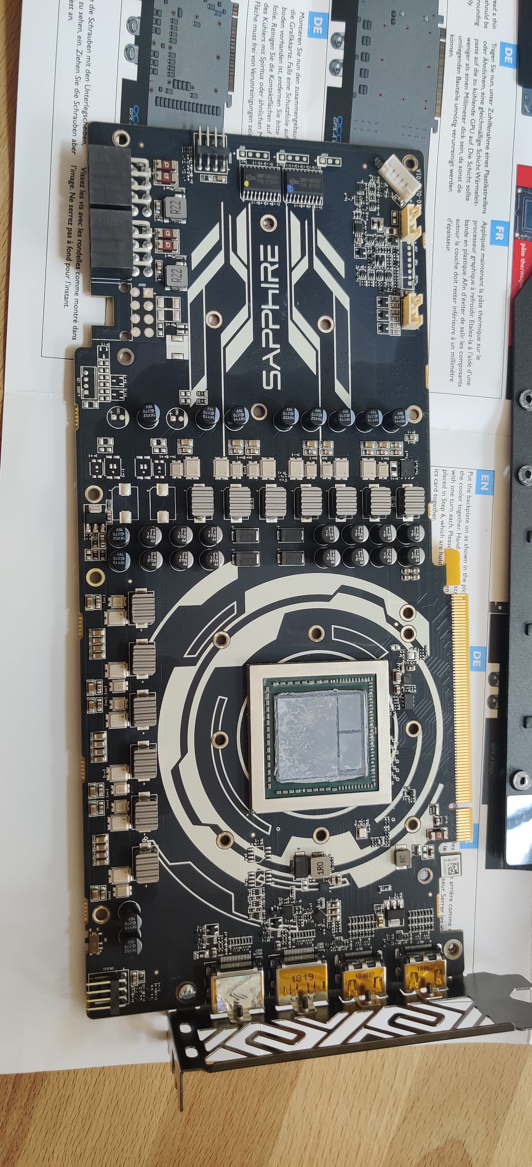

Moin,
Weiß jemand wie dick die Wärmeleitpads für den Stock Kühler einer Sapphire Radeon RX Vega 64 Nitro Plus seien müssen? Will diesen wieder gegen einen Alphacool Nexxxos tauschen. Bei diesem sind sowohl welche mit 1,5 und 2 und 3mm verbaut. Fraglich ist nun, ob auch für Stock die selben Dicken anzusetzen sind.
Besten Dank!

@Senvo Ok, Vllt have ich meine Frage etwas verwirrend formuliert. Die Anleitung habe ich, die Nexxxos war auch bis heute verbaut, jetzt soll sie aber ab und wieder der Stock Kühler drauf. Dazu muss ich ja neue Pads verlegen und bei denen ist die Frage wie dick sie sein müssen? Einfach auch die selben Dicken wie in der Nexxxos Anleitung? Finde dazu leider nichts seitens des Herstellers... (Die gehen wahrscheinlich eher nicht davon aus, dass jemand wissen will, wie dick die einzelnen Pads pro Komponente sind)

@strempe Das ist die Anleitung, aber eben für die Nexxxos, die soll ja gerade weg und der Stockkühler wieder drauf. Für den habe ich aber leider keine Bastelanleitung mit Angaben für die dicke der Pads :(

@Senvo Das weiß ich leider nicht, die Pads habe ich nicht aufgehoben, weil ich eigentlich nicht mehr vorhatte das zurück zu bauen. Ich gehe halt momentan davon aus, dass wenn die Nexxxos 3 verschiedene dicken braucht, der Stock Kühler wahrscheinlich ähnlich sein wird...

Ja sicher, wenn du auf der verlinkten Seite etwas runterscrollst, siehst du mehrere Bilder auf denen diese Pads verlegt sind. Die Paste wird nur direkt auf dem Chip gebraucht.
