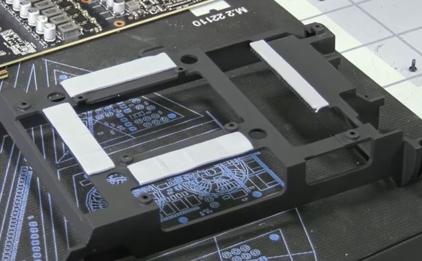

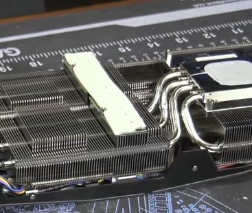

Ein bisschen was konnte ich aus Youtube Kommentaren rauslesen.
Das Pad hat wohl eine Dicke von 1,5mm.
Die drei Pads um die Speicherchips sind 1mm dick. Das Pad rechts außen konnte ich nicht herausfinden, sieht aber so aus wie die anderen?
Mehr Pads gibt es ja nicht auf der Strix.
