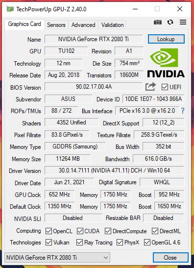

Wird eine Strix in der Regel wirklich so warm? Im Netz erreichen die Karten ohne UV gerade mal um die 70°C. Ich weiß das mein O11 Mini vermutlich nicht den besten Airflow bietet, aber mit UV 77°C finde ich hoch. Vor allem weil die Karte von drei Lüftern frische Luft bekommt. Hat hier jemand Erfahrungswerte? Was könnte ich machen? Muss ich nochmal die Paste kontrollieren und schauen ob der Kühler richtig sitzt oder ist alles in Ordnung? Könnte man herausfinden ob der Vorbesitzer ein anderes BIOS geflasht hat? Habe einen Screenshot von GPU-Z angehängt.

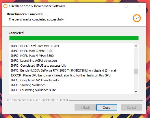

Der Userbenchmark klappt irgendwie nicht. Im Browser kommt nur das die GPU fehlen würde? Hab mal einen Screenshot angehängt.

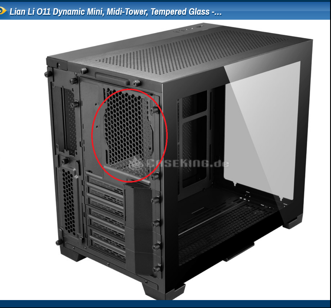

Ich hatte das hier für eine Befestigung für ein Netzteil gehalten. Wenn das nicht der Fall ist, umso besser.
Edit: Das SFX sitzt also hinter dem Mainboard-Tray. Dort richtet es natürlich keinen Schaden an.
Die restlichen Angaben / Hinweise in dem Posting sind davon aber nicht betroffen.
