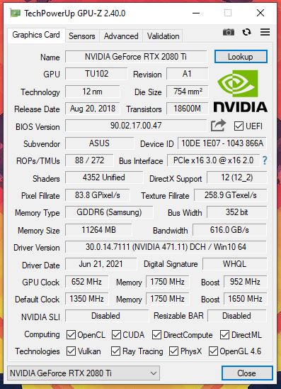

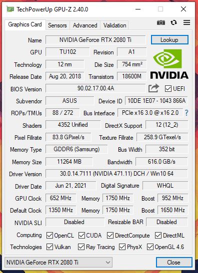

Im ersten Beitrag hab ich ja einen Screenshot von GPU-Z und das BIOS scheint in Ordnung zu sein? Oder kann man das trotzdem nicht so sagen?
Okay ich habe nochmal mit GPU-Z drübergeschaut und es sind tatsächlich zwei unterschiedliche BIOS Versionen. Auf der Q Seite habe ich 4A und auf der P Seite 47. Nur kann ich nicht sagen ob es auch die beiden sein sollten?
Es gibt die beiden Versionen auf Techpowerup, Oberflächlich gibt es da keinen Unterschied zu sehen, ich würde schon davon ausgehen dass die passen.
Ich kann bei mir halt schon einen definitiven Unterschied bei der Lüftersteuerung und Taktverhalten beobachten.
Das BIOS hat wohl nicht beim ersten mal korrekt umgeschaltet. Jetzt laufen die Lüfter permanent und drehen beim zocken mehr auf. Hatte nur noch 64°C nach 15 Minuten Cyberpunk, also nochmal 13-14°C weniger.
