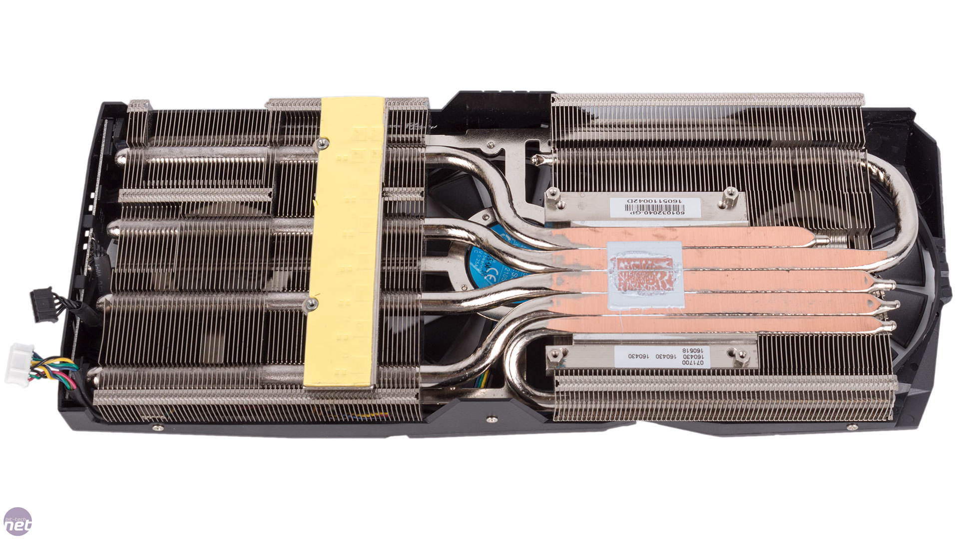

Hat denn der Kühler deiner Karte eine Kupfer Bodenplatte oder eine vernickelte Kupferbodenplatte?
Dein Google Link zeigt nur die Bilderübersicht der 1060 Strix OC. Ich hab mal nach "cooler" gesucht und folgendes gefunden:
Sieht nach vernickelten Kupfer aus bzw. an der GPU-Stelle nur Kupfer.

OK wenn der Kühler der Karte von unten so aussieht kannst das nicht mit LM machen und brauchst dir gar nicht weiter zu Gedanken machen.
HDT heißt Heatpipe-Direct-Touch. Bedeutet, dass die Heatpipes (die Kupferrohre) direkt auf dem zu kühlenden Medium (in diesem Fall die GPU) aufliegen. Wie auf deinem Bild. Dazwischen ist minimal Platz wo das LM an das Alu kommen kann und das würde den ganzen Kühler zerstören. LM geht deshalb nur wenn der Kühler eine Kupferbodenplatte oder eine vernickelte Bodenplatte hat.
Danke für deine Bestätigung. Aber genau das hab ich auch gedacht als ich über das Bild nachgedacht habe. Man bräuchte eine glatte Fläche dafür... Naja wenn ich mal dazu komme werde ich die Grizzly auftragen fertig. Ergebnisse werde ich dann ergänzen.
