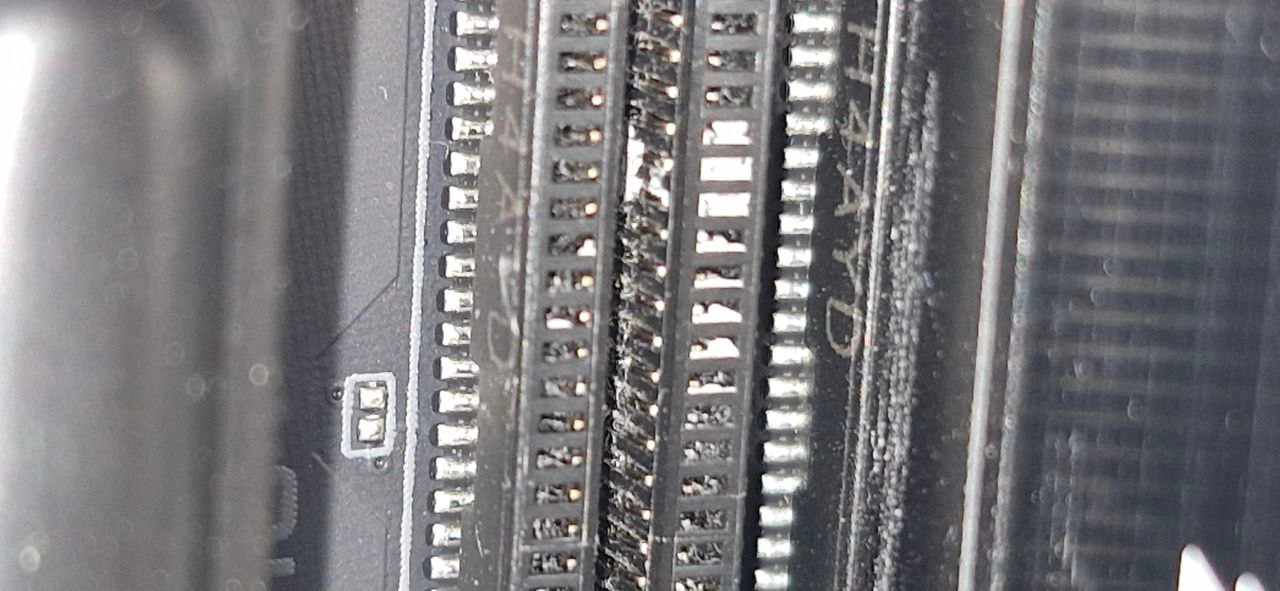

dann schnell alles wieder auseinander gebaut, backplate gecheckt (alles heile) und dabei ist mir leider Wärmeleitpaste in den RAM-Slot gespritzt und vom CPU runtergelaufen:
Jetzt brauche ich unbnedingt Tipps wie ich das da rausbekomme, ich probier es jetzt erstmal mitm Staubsauger.
Wo ist das Problem WLP ist nicht leiten und wenn alle Kontakt am RAM frei sind ergibt sich auch kein Problem.
Würde es mal mit Papier probieren
danke dir! Staubsauger hat eh nichts gelaufen. habs zuerst mitm Taschentuch probier, leider erfolglos wie man sieht.
Bin ich aber schon beruhigt, normalweise nutze ich Liquid, die ist leitend, daher meine Panik, danke!
ahh Q-Tip ist Top, danke! :)
ahhh shit, der Q-TIP ist zu dick..
@ HammerFall4ever
du meinst die Paste im Sockel, siehe Bild2 ist noch vertretbar und nicht gefährlich ??

Wenn du irgenwas zum reinigen reinstecken solltest, sei bitte sehr vorsichtig. Die gefahr ist hoch das du die Pins im RAM Slot verbiegst. Oder ertwas hineinkommt was das Board wirklich Schrottet.
ich hoffe das trotz des Knackens, ich den CPU Kühler noch montieren kann (hab ihn jetzt wieder drauf), mal testen...
danke Cola für den Tipp!
Nimm einen Zahstocher.....
Zahnstocher ... ganz vorsichtig möglichst viel entfernen.
Du kannst aber auch Risiko gehen und den Riegel RAM reinpacken und gucken ob es läuft.
Das schaut alles OK aus. Falls der RAM wirklich nicht erkannt wird kannst du ihn ja ein und ausbauen. Sauber machen usw. Die WLP am Sockel sollte wirklich gar kein Problem sein. Zum Thema Gewalt und Kühler. Es reicht wenn Schrauben leicht fester als Handfest sind. Du musst da nicht anziehen wie ein Stier. Check auch mal ob das richtige Mountinkit am Kühlkörper installiert ist, nicht das der für Intel ist, was deine Probleme erklären könnte.
Ich würde doch vorher so viel möglich entfernen wollen. Eine feine Haarnadel nehmen und ganz vorsichtig mit der stumpfen Seite alles auskratzen.
Wenn du versuchst, den RAM einfach so zum laufen zu kriegen, könnte die WLP durch den Strom einfach verschmoren, festbacken und du hast nen nutzlosen Ramslot.
Kann man pauschal nicht sagen es gibt Wärmeleitpaste mit Silber und Kupfer Anteilen die ist sehr wohl elektrisch leitfähig und nimm mall Coollaboratory Liquid Pro und verteil sie über das MB und schalte dann mal ein!
Also ohne zu wissen was für eine WLP der TE benutzt hat ist deine Aussage einfach nur dumm!
(Und nein an der Farbe kann man das nicht erkennen! gibt auch weisse WLP elektrisch leitfähig)

Die WLP bekommst du, vermute ich, einfach mit einem gefalteten Stück Papier weg, die WLP mit der Faltung aufnehmen, ist aber bestimmt eine Fummelei.

die WLP lass ich wo sie ist, die Löcher sind so klein, das bekomm ich da nicht raus, ist aber auch egal, es ist ja eh nur ein Loch betroffen, ich nutze den Slot eh nicht.

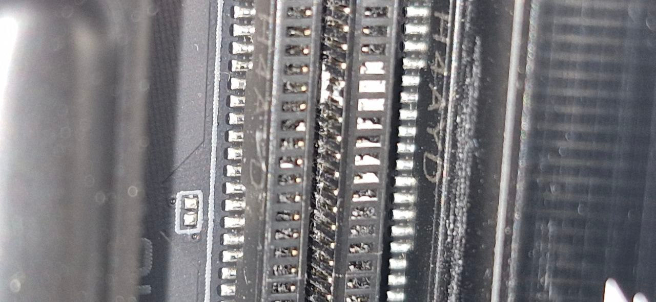

Guten Abend, es tut mir Leid, dass ich diesen uralten Thread ausgraben muss.
Mir ist gestern bei dem Ausbau der AIO. (Corsair Nautlilus) Etwas von WLP, welche voraufgetragen war. In den Ramslot getropft. Ich habe schon versucht, es so gut wie möglich zu säubern. Auch habe ich mehrere Threads gelesen, dass die meisten Wärmeleitpasten kein Problem darstellen und nicht elektisch leiten. Und doch habe ich etwas Sorge, dass über die Zeit etwas passieren könnte. Da es zwischen zwei Kontakten ist.
Ich hoffe dass mir jemand die Sorge etwas nehmen kann. Es handelt sich wohl um die Corsair TM60 und ein Bild habe ich auch noch im Angebot. Achja, der Ramslot wird nicht genutzt.
