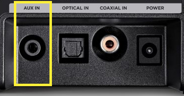

Soweit verstanden. Ich würde die Soundbar aber schon über den optischen Ausgang des DAC anschließen, nicht über den AUX IN (Klinke).
Dies bedeutet, Motherboard > USB (digitales Signal) > DAC > TOSLINK (digitales Signal) > Soundbar. Die Digital / Analog Wandlung übernimmt dann die Soundbar. Jetzt ist die technische Umsetzung der Soundbar interessant, ist diese besser wie die des DAC? Auf der Produkt-Seite steht dazu nichts.
