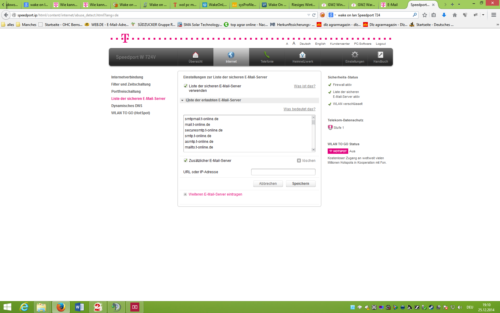

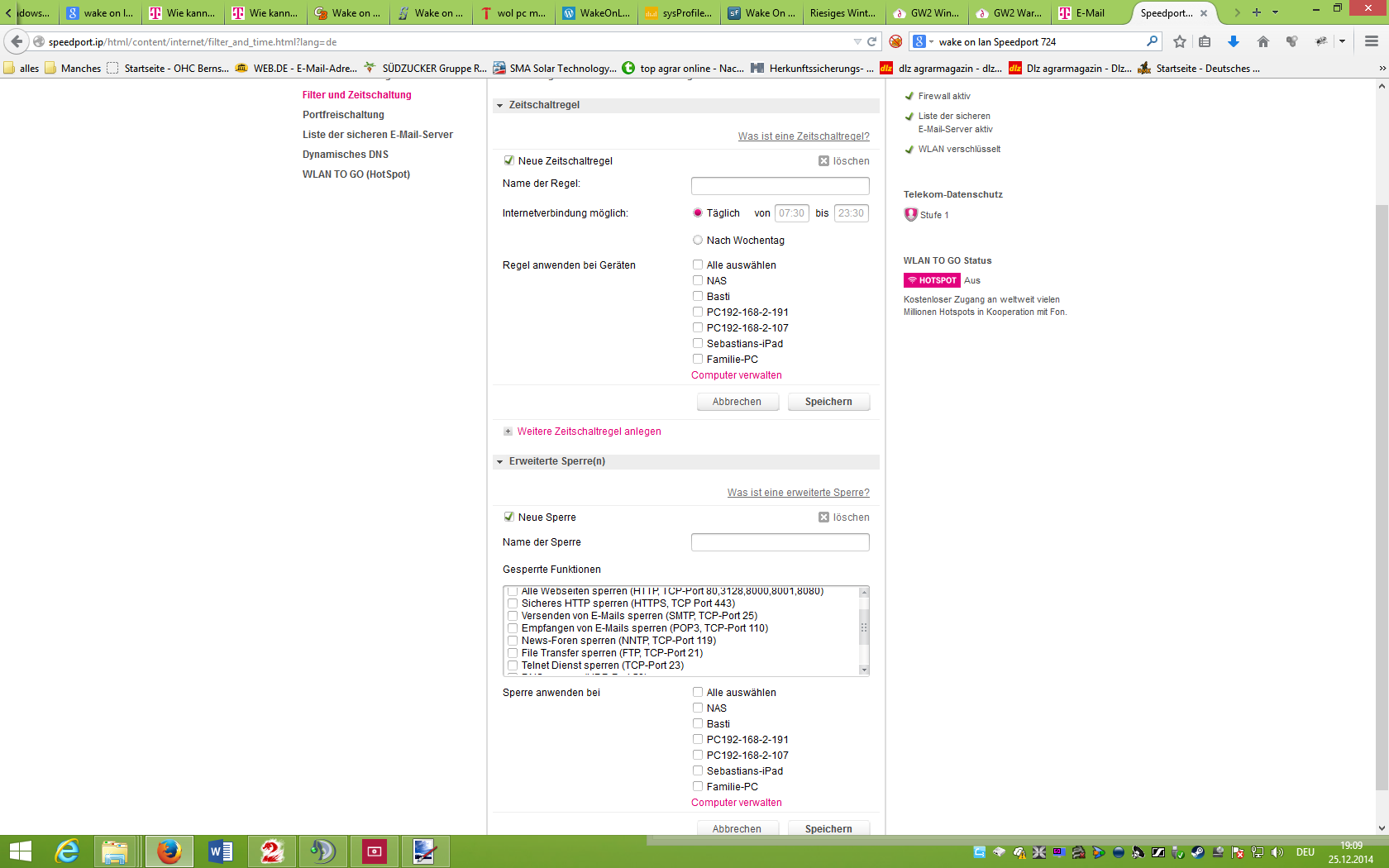

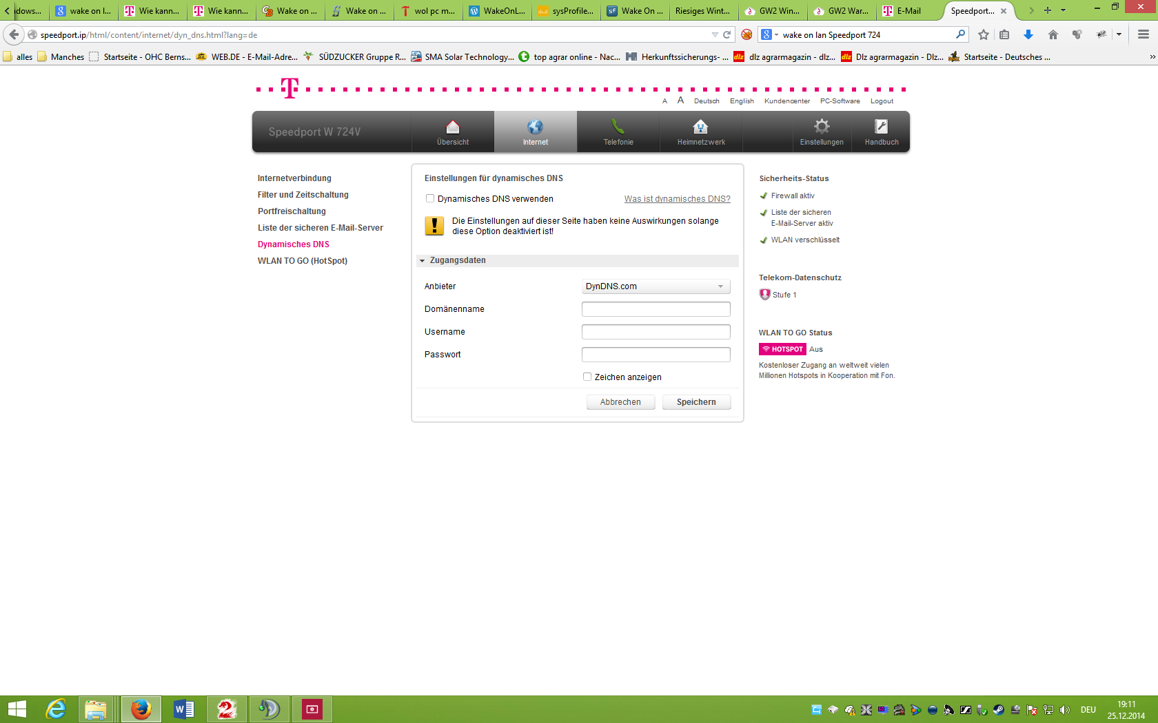

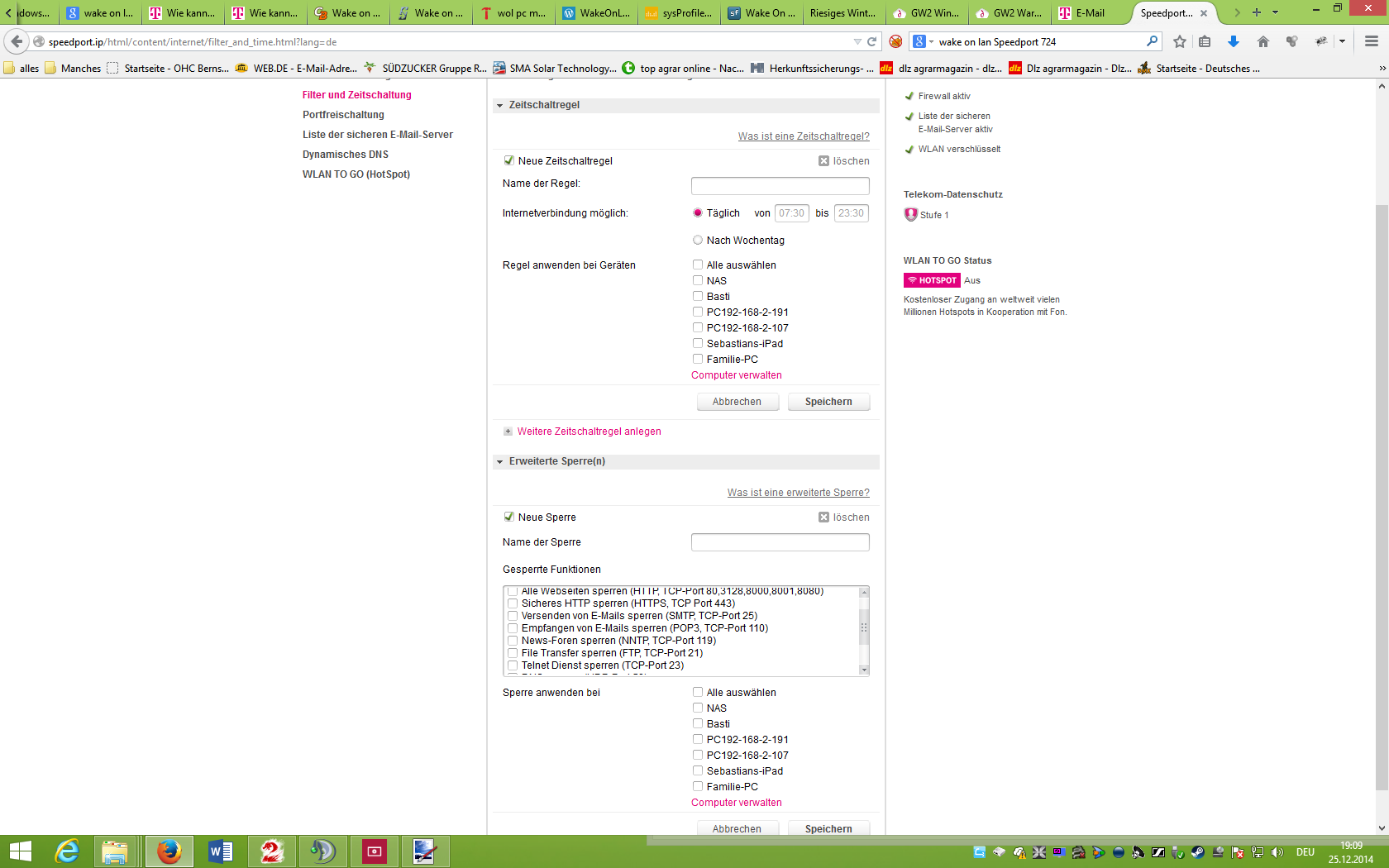

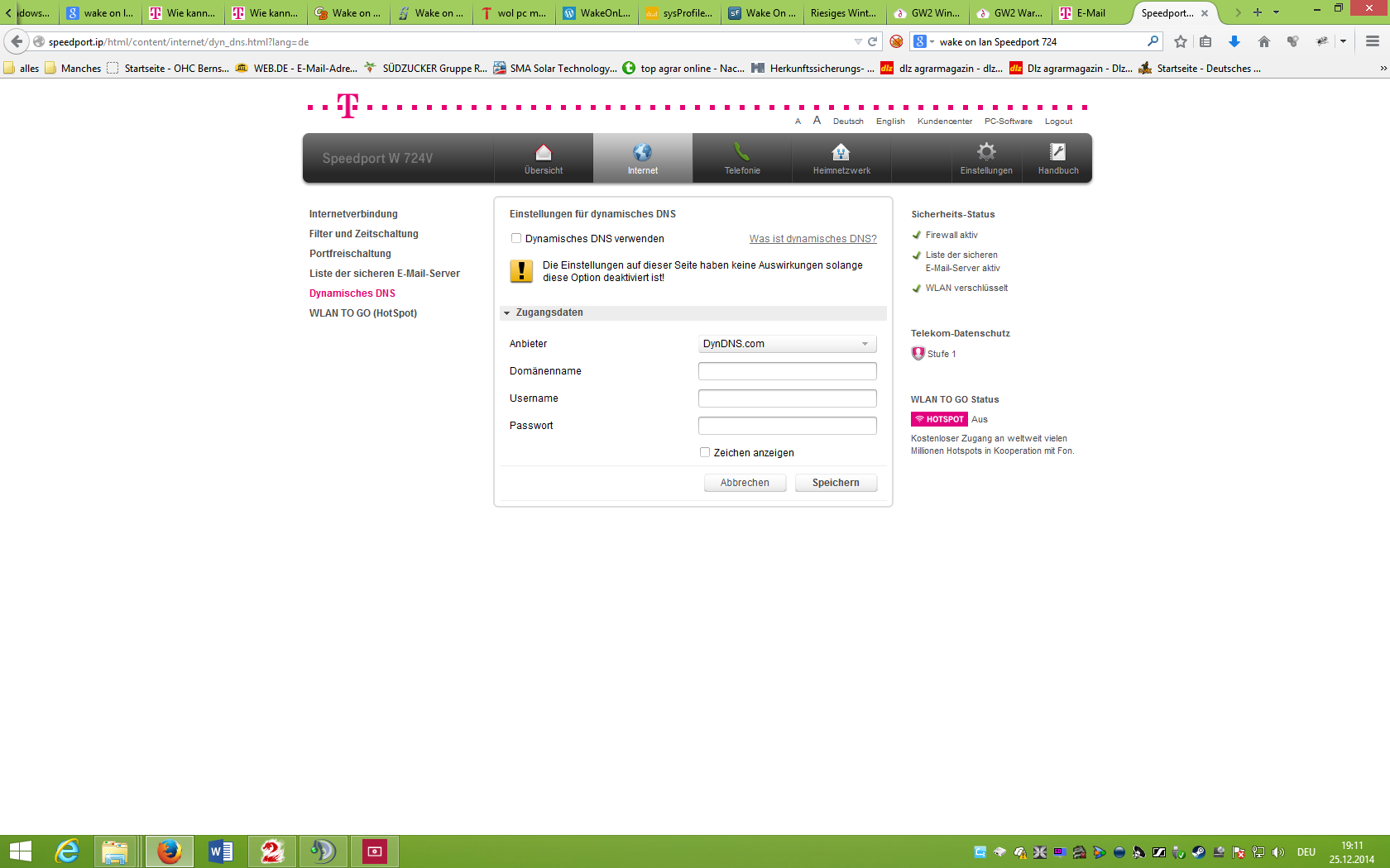

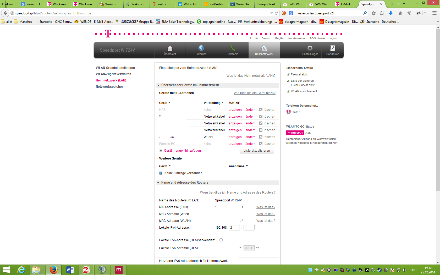

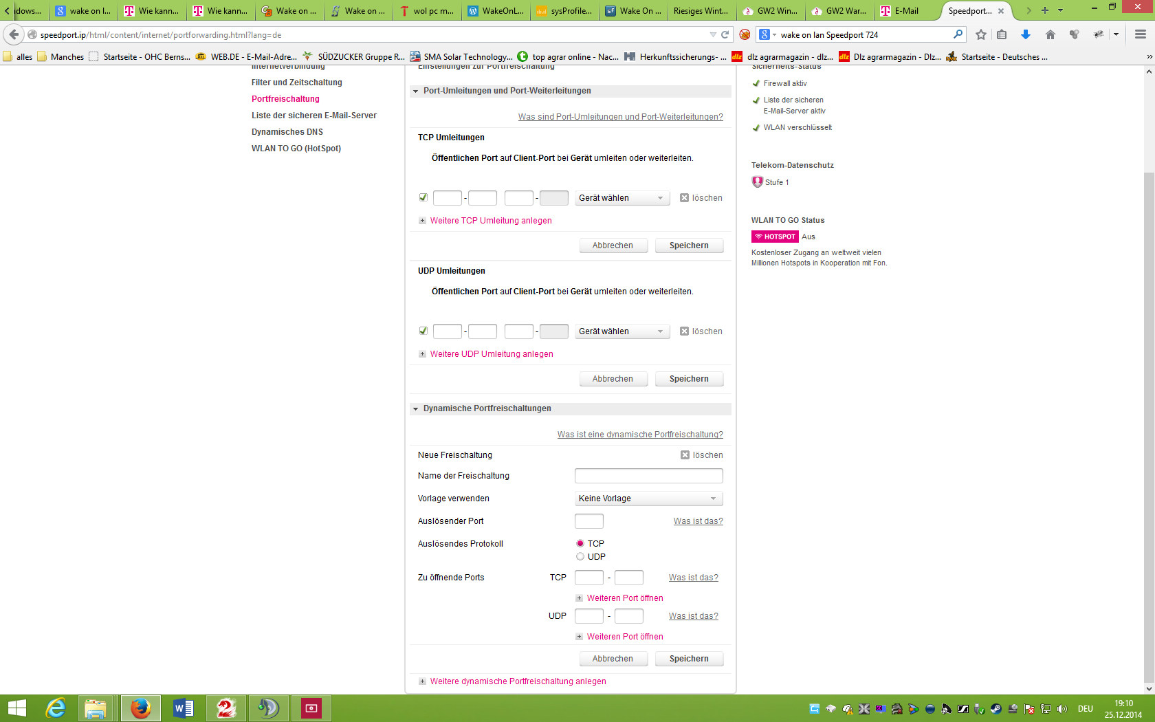

Nein, eine erweiterte Ansicht gibt es bei mir nicht, evtl hänge ich mal die Einstellungen an. Nur ein Haufen Portweiterleitungen und -umleitungen zum Einstellen.
Evtl hilft das etwas?
Grüße

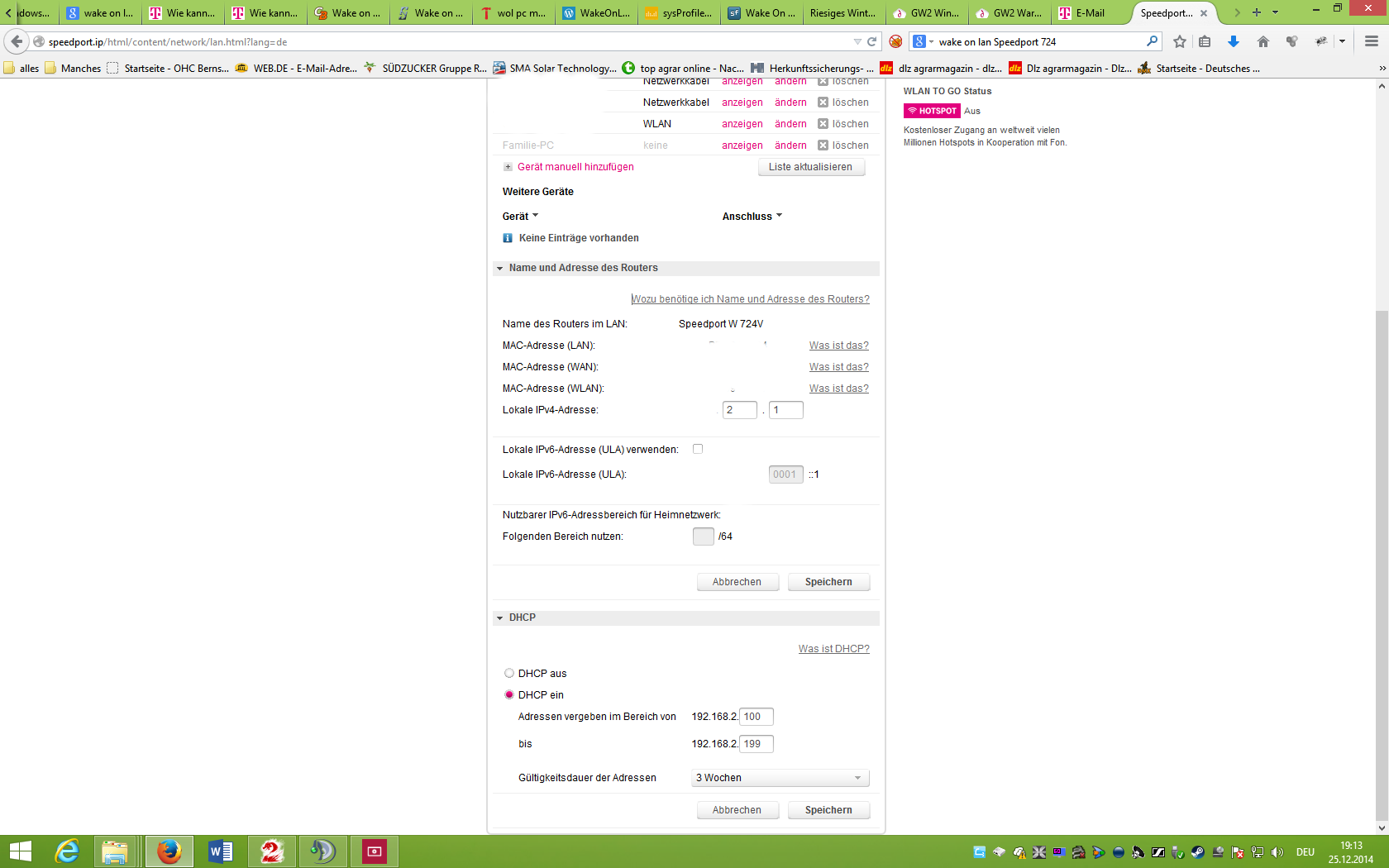

EDIT: bastion teste mal ob du mit 192.168.2.1 auf den router kommst gib das mal in dein Browser ein. Falls das nicht funktioniert gibt es 2 Möglichkeiten.
Entweder hast du eine statische Ip addresse eingestellt zum Beispiel 192.168.2.110
dann bitte bachte folgendes bei einer statischen ip musst du
folgendes einstellen zum Beispiel
ip: 192.168.2.110
mask: 255.255.255.0
gateway : 192.168.2.1
dns: 192.168.2.1 <-- dieser eintrag im dns ist sehr wichtig ohne den funktioniert weder speedport.ip noch 192.168.2.1 im Browser habe ich schmerzlich herausfinden müssen
dns2: 8.8.8.8
dns3: 8.8.4.4 (erweitert kannste noch mehere dns bzw ips hinzufügen)
oder dein gateway ist garnicht 192.168.2.1 gehe dazu auf Systemsteuerung\Netzwerk und Internet\Netzwerkverbindungen rechte maustaste auf dein adapter und dann auf Status klicken.
Da steht dein gateway. Falls aber speedport.ip auch nicht geht dann haste aufjedenfall den DNS eintrag vergessen. Falls du aber alles auf automatisch beziehen hast. Musst du nur deine Gateway Addresse wissen und die letzten Zahlen durch 255 ersetzen z.B 192.168.2.255 denn diese Addresse ist die Broadcast Addresse wo du dein Magic Paket hinsenden musst die Tools etc sind bei mein Telekom Beitrag mit dabei und nein ich arbeite nicht für die Telekom würde ich das tun könnte ich keine kompetenten Ratschläge geben. Bin ich jemand der sich oft mit Telekom rumärgern musste und sich oft beschwert hat sogar so oft das mich eine Umfragengesellschaft angerufen hat weil ich einer derjenigen wahr der am meisten bei Telekom anrufen musste weil sie wochenlang brauchten um ein rauszuschicken weil das Internet nicht funktioniert hatte. Am Ende kam heraus das eine Leitung bei mir kaputt war und der Techniker nur 5 Minuten brauchte sie auf eine funktionierende Leitung umzustecken. Ja so einer bin ich und auf meine Drohung zu wechseln schickte mir Telekom eine Postkarte mit einer Rose drauf wo drauf stand es tut uns leid OHNE SCHEISS jetzt.
