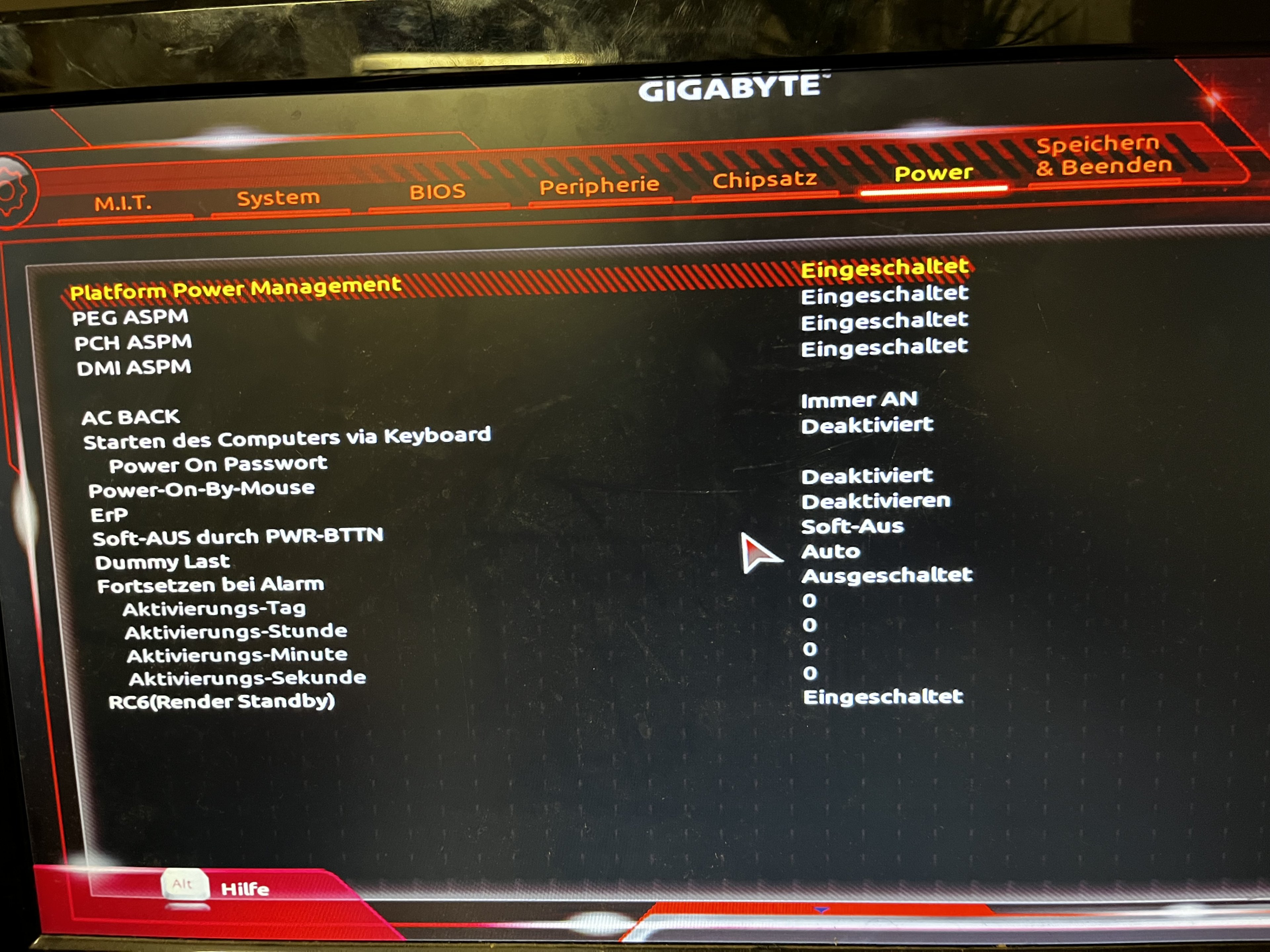

Guten Tag Leute,

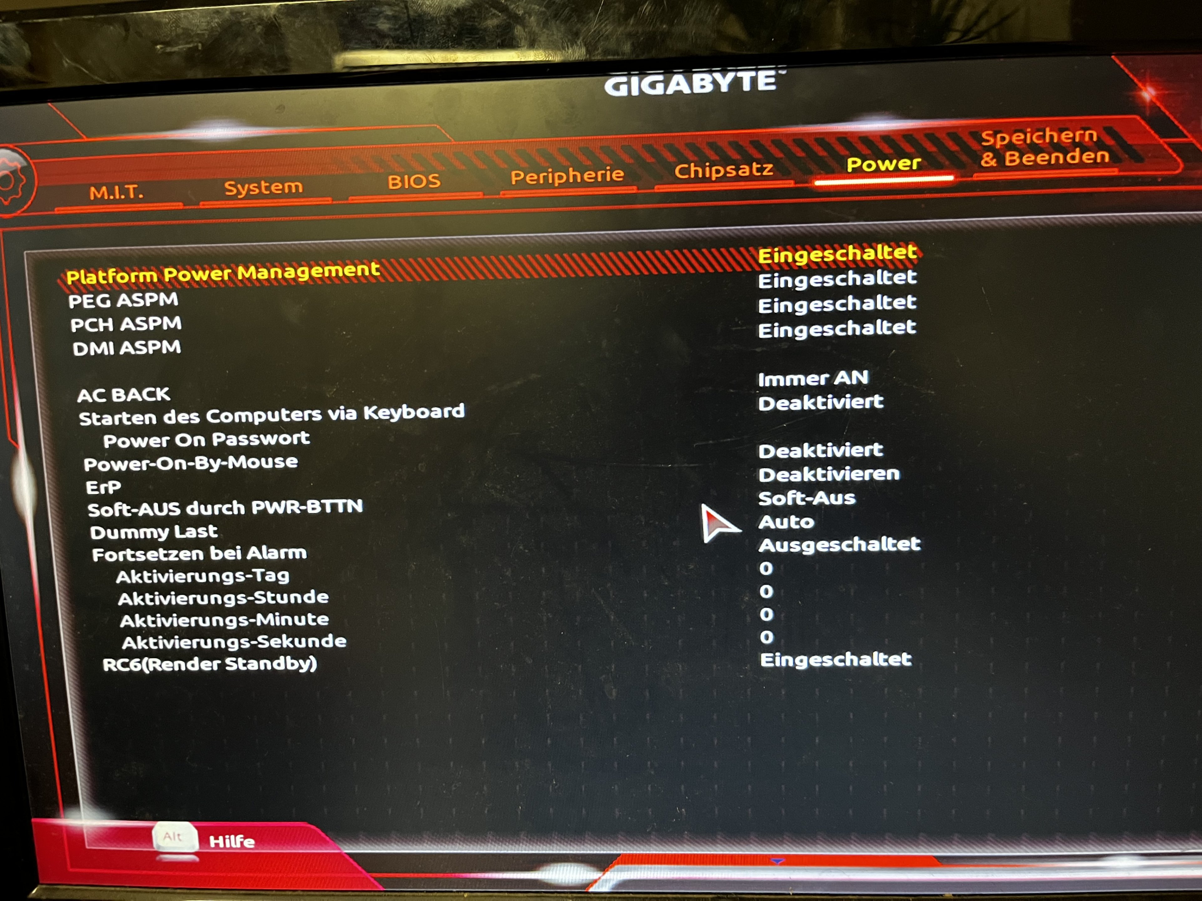

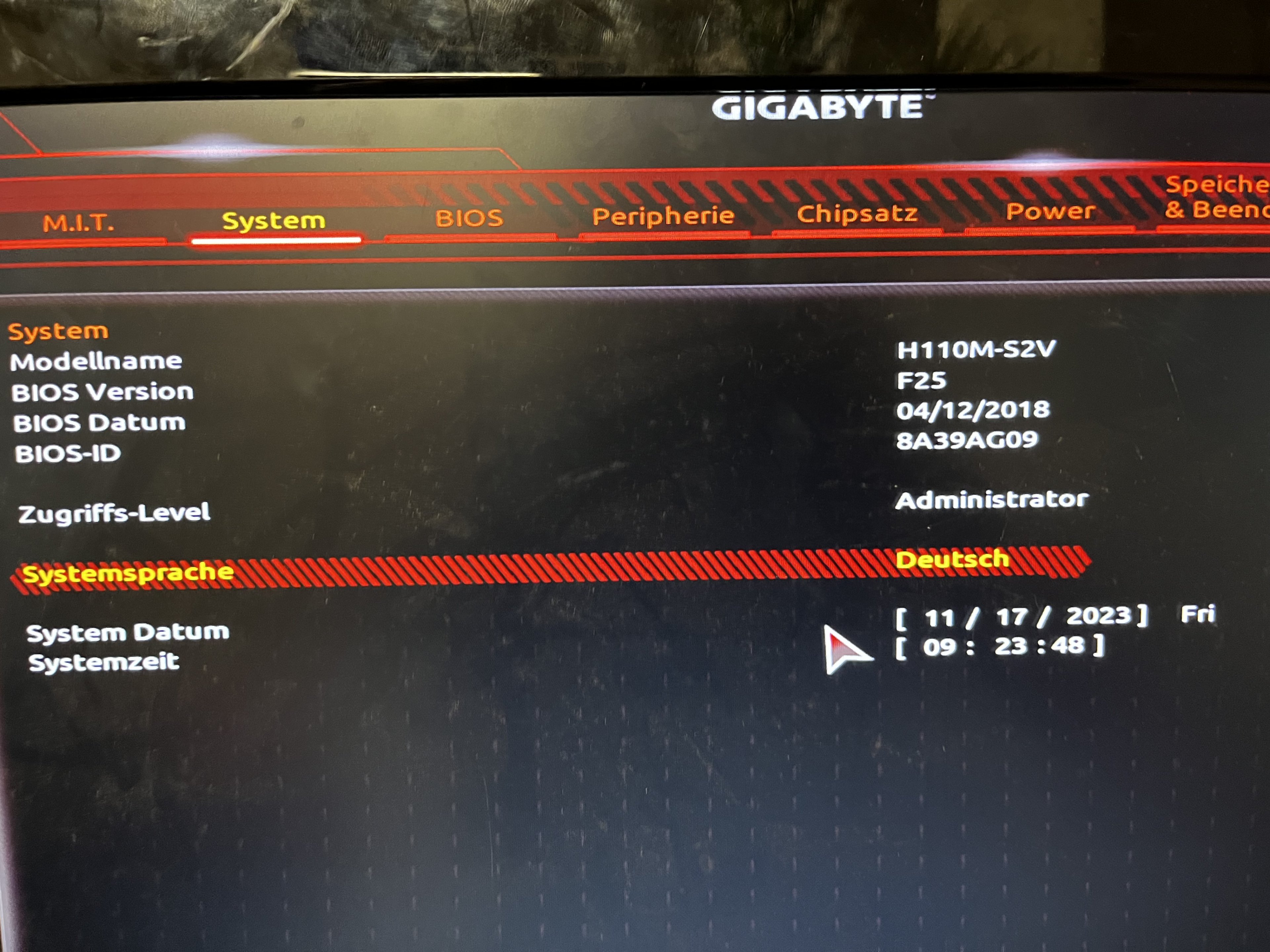

Ich hab gestern einmal versucht meinen Homelab Fileserver Marke Eigenbau per WOL zu starten. Aber leider klappt es nicht es kommen zwar die Wol Pakete an laut Wireshark aber der Pc startet nicht. Im BIOS ist nicht ganz ersichtlich ob es wohl dort gibt. Aber das Mit dem PCI power on müsste es sein so auch bei MSI.

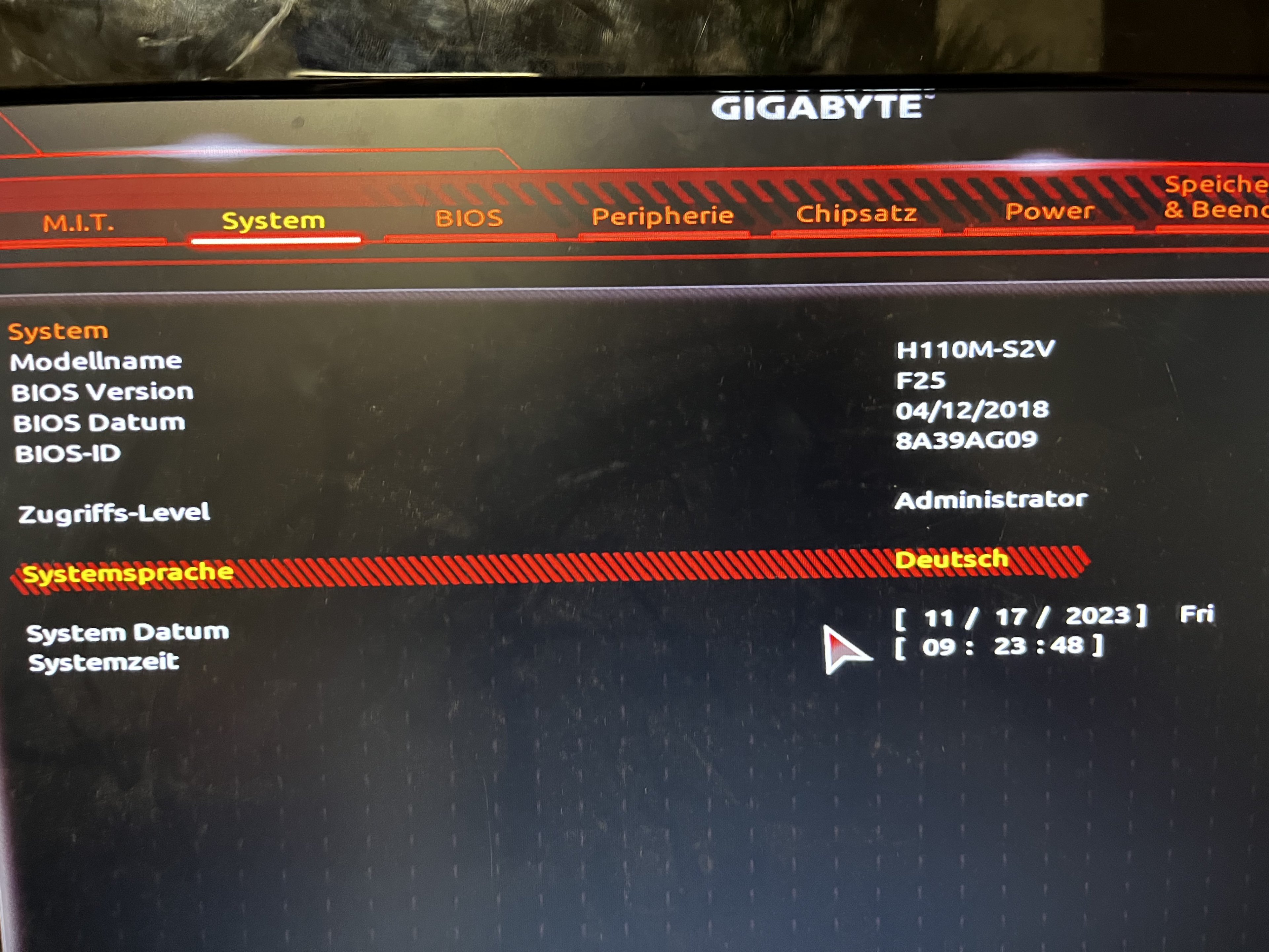

Ich hab hier ein Gigabyte H110M-S2V

stell mal auf Englisch. Man versteht ja kein Wort. Eventuell versteckt sich die Einstellung auch woanders. Zum Beispiel an der Stelle wo man den LAN Adapter aktivieren/deaktivieren kann.
Reaktionen: Bob.Dig
Gigabyte und MSI sind unterschiedlich. Jeder Boardhersteller implementiert das eben wie er will.
Suche im Bios/UEFI mal nach "NetWork Stack Driver Support".
Laut Handbuch Seite 27 zu Deinem Mainboard wirst Du dadurch wohl WakeOnLan aktivieren können. Zusätzlich auch im Treiber des LAN-Adapters die entsprechende Einstellung aktivieren.

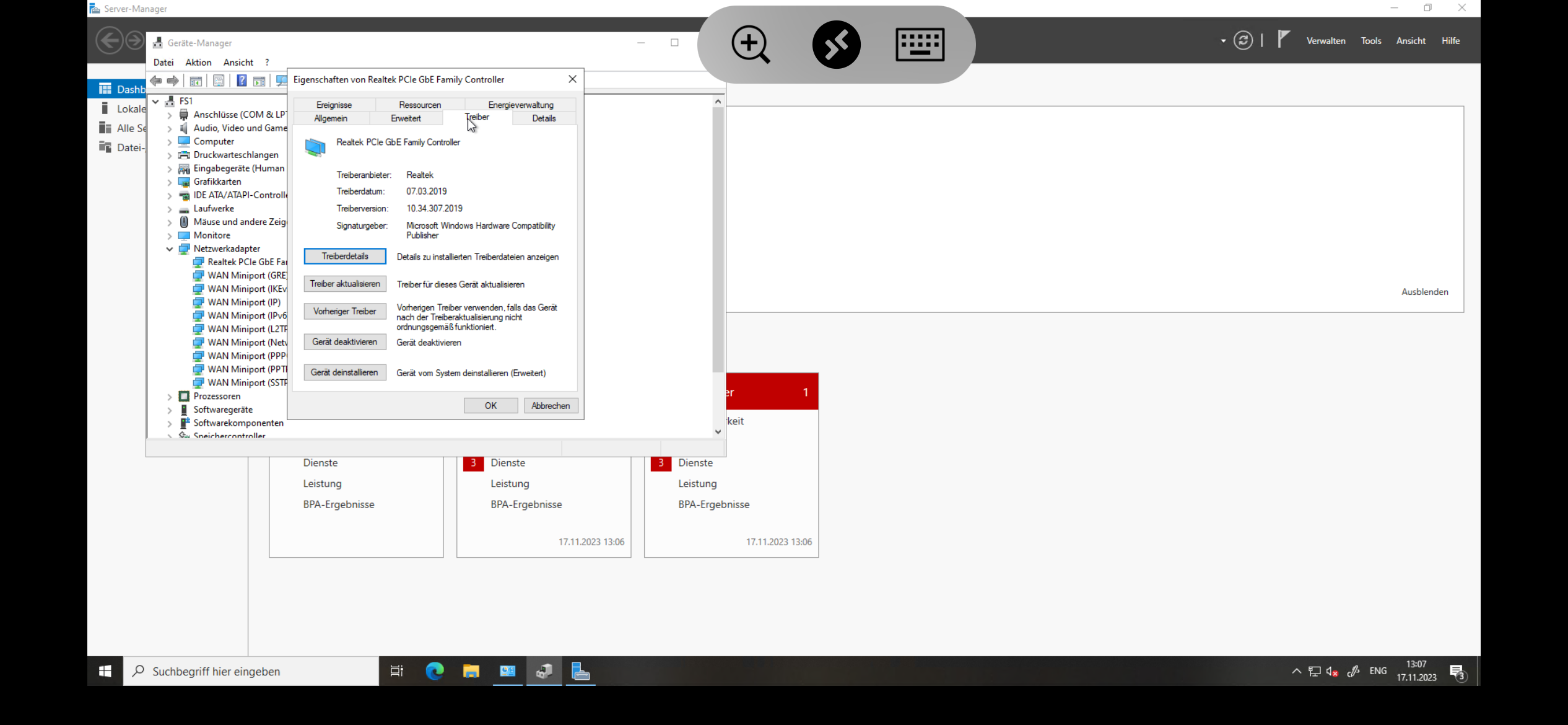

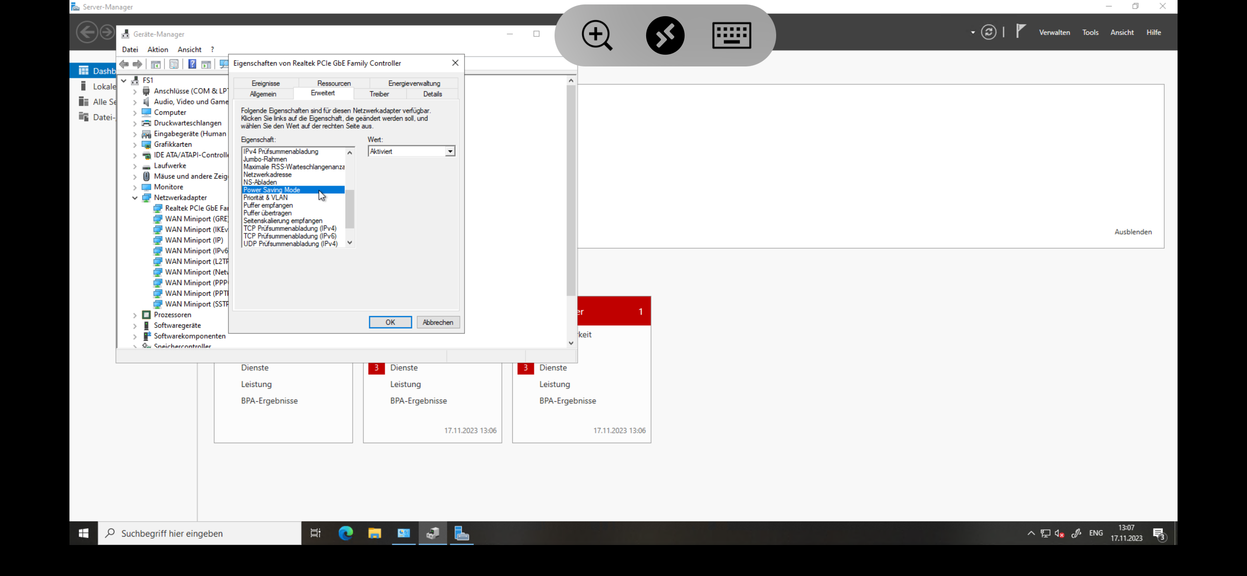

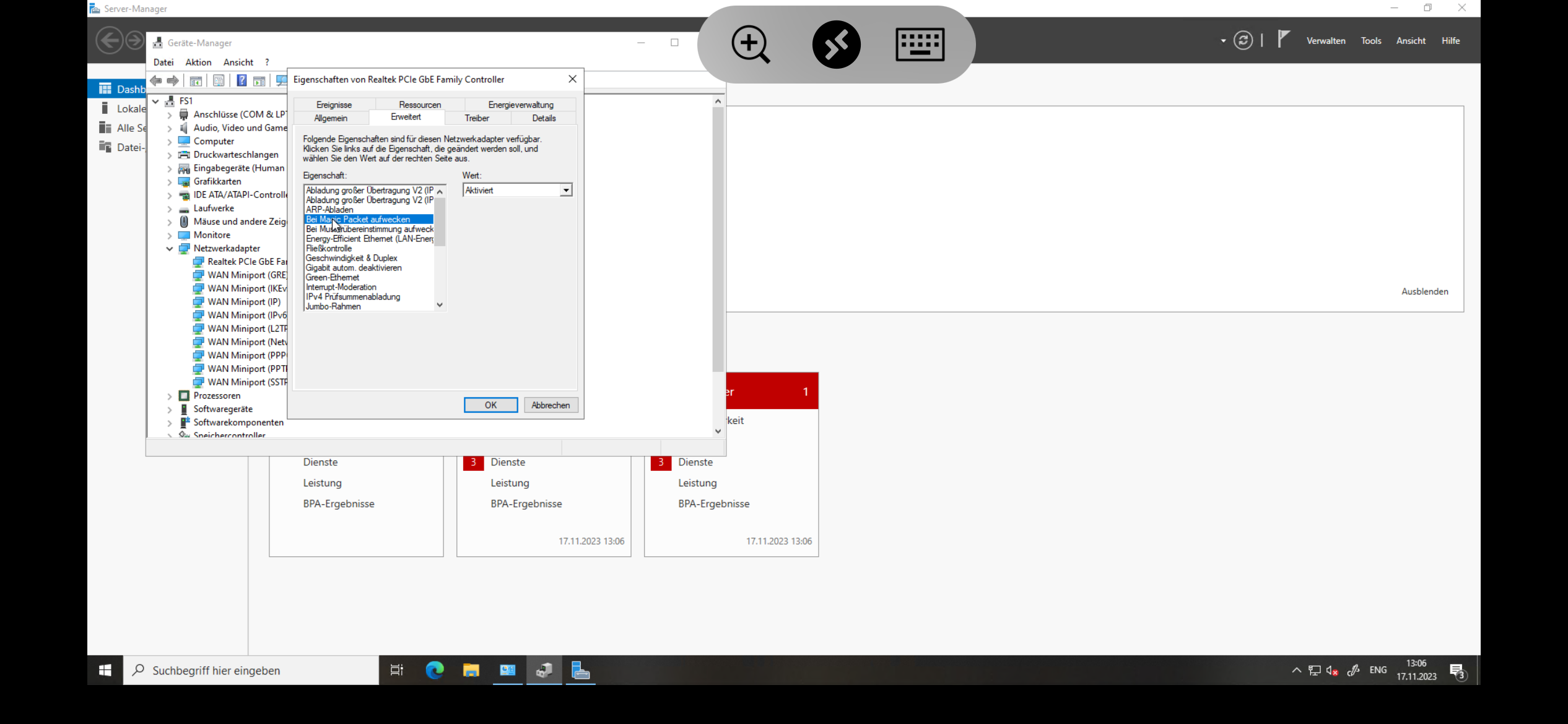

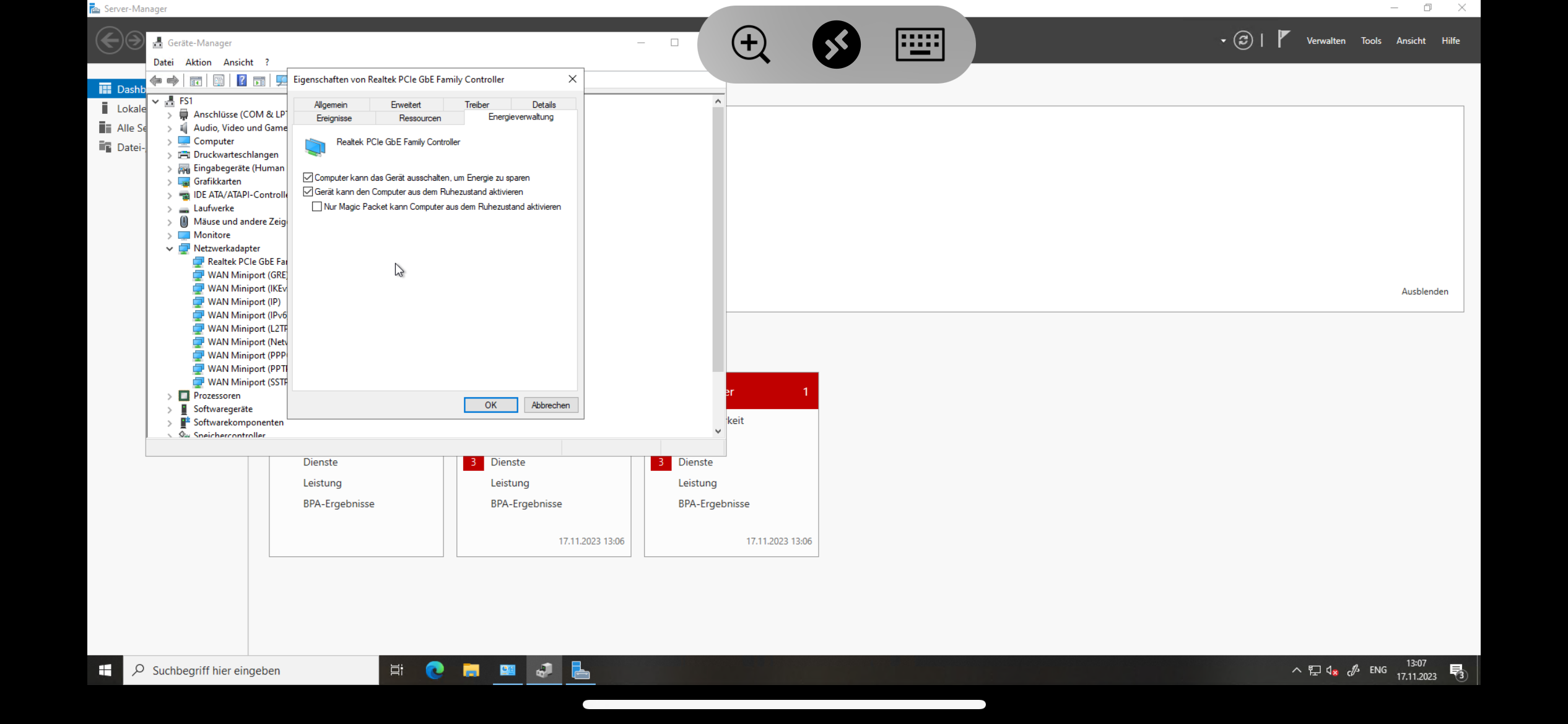

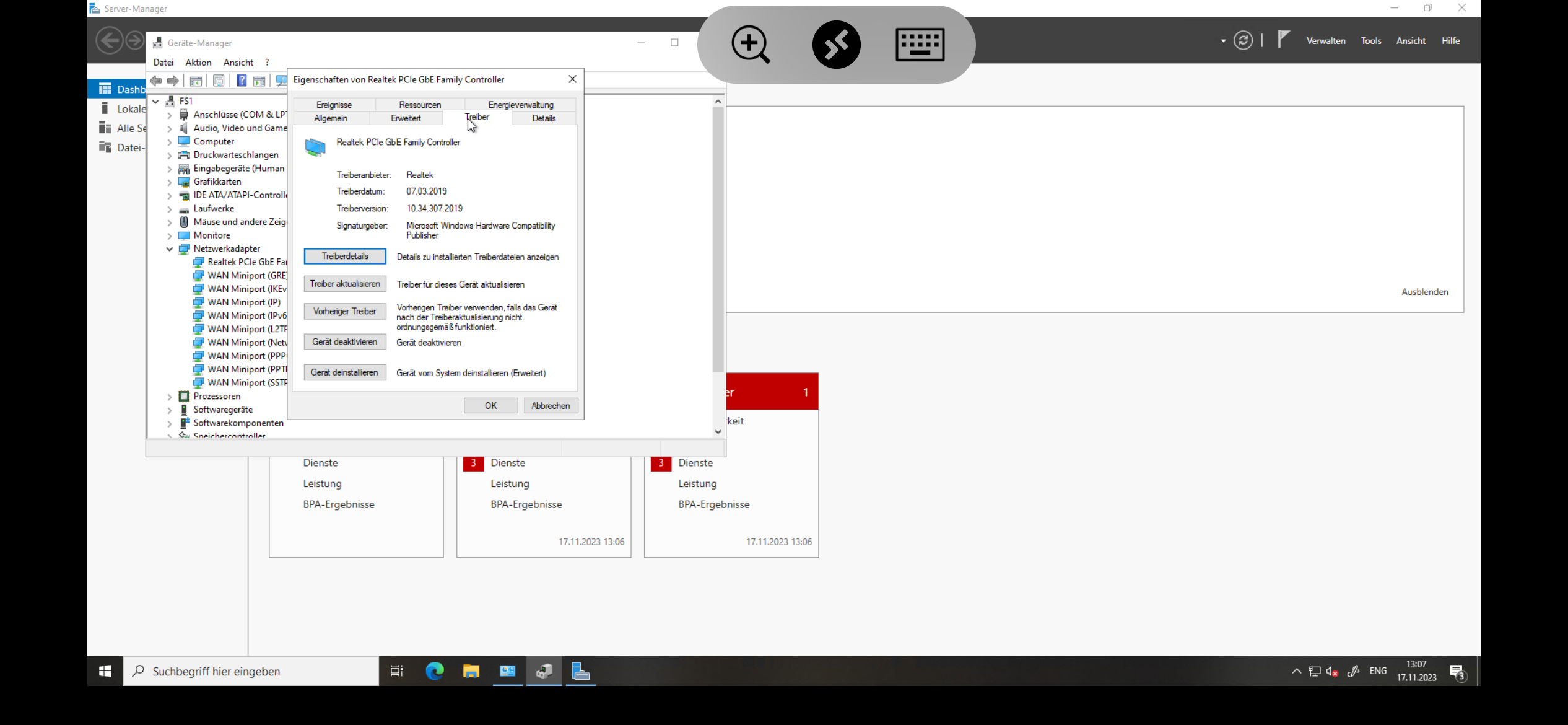

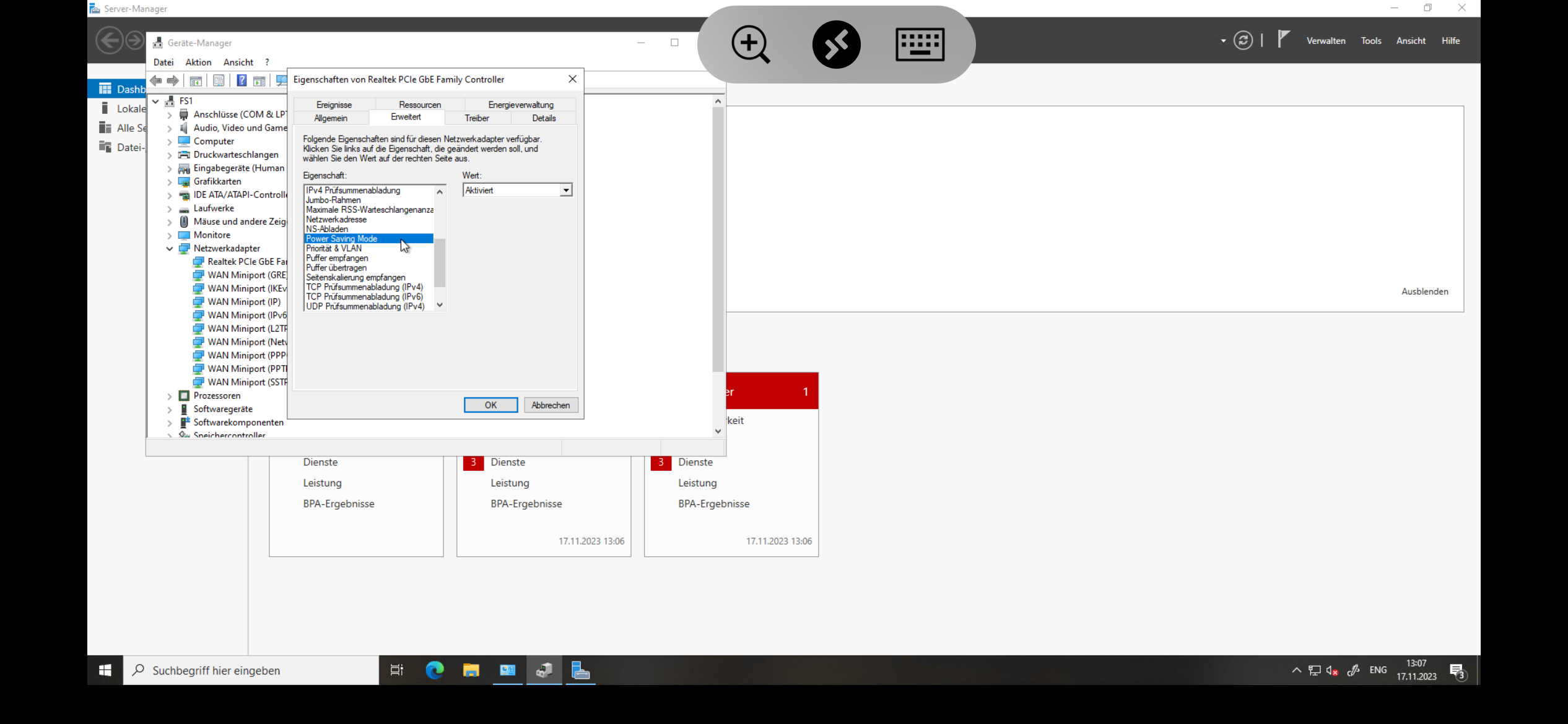

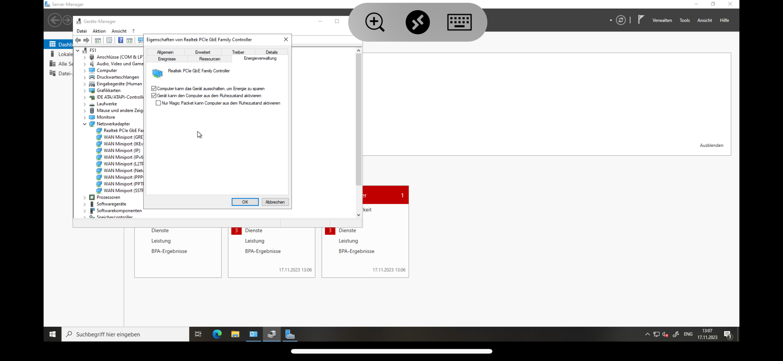

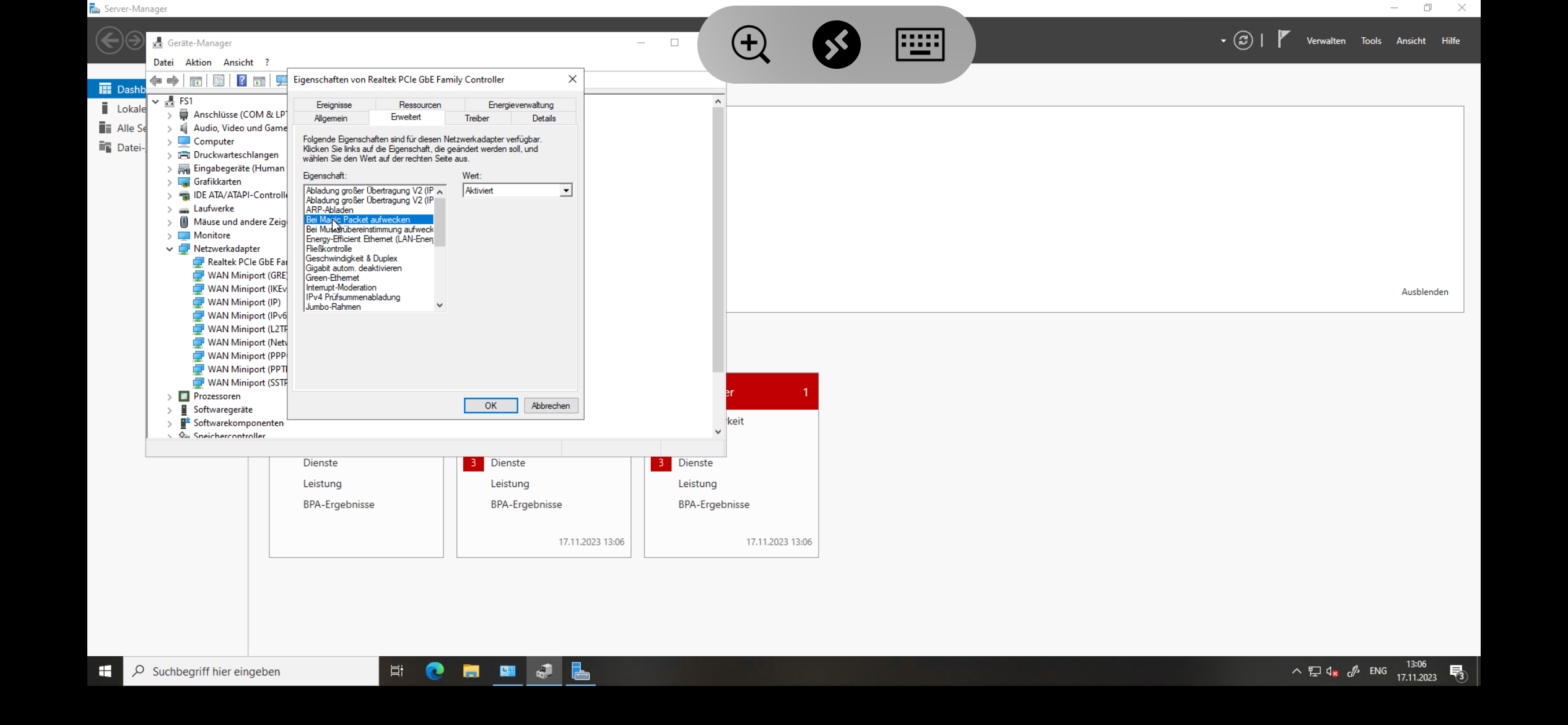

In dem Fall Windows Server 2022 Std . Als Testversion.
Power Saving Mode im Treiber evtl. mal deaktivieren.
Hat die NIC denn LEDs? Und leuchten die nach Herunterfahren?
Ich weiß nicht, ob bei Win SRV die gleichen Einschränkungen wie bei Windows10/11 gelten: https://learn.microsoft.com/en-us/t...ent/deployment/wake-on-lan-feature#windows-11
E: und evtl. mal händisch den aktuellsten Realtek-Treiber installieren. Ich vermute, dass es "Win Server 2022 Auto Installation Program (NDIS)" von https://www.realtek.com/en/componen...0-1000m-gigabit-ethernet-pci-express-software ist.

Bei WoL muss man auch unterscheiden, ob der Rechner aus dem Sleep oder aus dem ausgeschaltetem Zustand geweckt werden soll. Oft geht das nur aus dem Sleep.
Jup, so steht's auch bei MS:
So WOL is supported only from sleep (S3), or when the user explicitly requests to enter hibernate (S4) state
Und beides gibt es wahrscheinlich bei Win SRV nicht.
