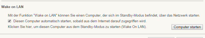

Bei aktuellen FritzBoxen gibt es die Möglichkeit den Haken zu setzen bei "Rechner bei Zugriff aus dem Internet automatisch hochfahren"
Heimnetz --> Netzwerk --> Rechner auswählen --> den Haken setzen:
