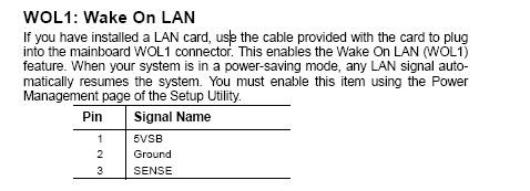

Im Netz gibt es ja die Anleitung zum Board und da mal Nachschauen wegen der Pin-Belegung. Aber die sollten wirklich genormt sein.
Sonst erstmal versuchen das das Lichtlein leuchtet, dann funktioniert auch das WOL.
Gruß

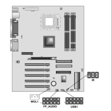

edit: habe dir mal aus dem handbuch die beiden seiten kopiert.
