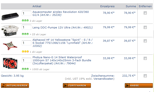

Ich habe vor, in 1 bis 2 wochen auf eine andere Wakü umzusteigen (atm ist eine Zalman Reserator 1 V2 drin). Da die mir aber mittlerweile zu schwach ist und ich einen leichten Basteldrang verspüre, will ich mir nun eine Custom zusammen stellen. Meine vorstellung wäre ein Tripple Radiator System. :lol:
Ich würde mich aber gerne vorher mal von euch beraten lassen und eure Meinungen dazu hören. Mein buged ist auf 250€ begrenzt.
Allerdings will ich fürs erste auch nur die CPU unterwasser sehen!

Erst zusammenstellung ohne anschlüsse::king:

Okey danke für die Antwort! Warum nimmst du eine Aquastream XT und dann die Ultra die kann man doch einfach umlöten ? Zum zweiten warum der MagiCool SLIM TRIPLE 360 Radiator ich brauch kein slim plaz habe ich mehr als genug. Warum kein 140mm Radi.
gruß
Die AS kann man nicht umlöten - die Funktionen der Ultra sind per Firmware gesetzt, und upgraden kann man ne Standart per Software / Key - für den es keine Keygens gibt ;)
Umlöten kann man die HPPS und Laing ;)
Wenn du genug Platz für größere Radis hast, dann such dir eben nen größeren ;)
Weil's dein Budget nicht zulässt. ;)
Nö kann man nicht umlöten und ausserdem hat die AS XT Ultra bereits ne kleine Lüftersteurung + Tempsensor intern.
Ich würde es ja so machen https://www.aquatuning.de/shopping_cart.php/bkey/062fcd98fd40bc6bc816440e431c96df Da ist noch genügend Luft für ne Graka und MB.
