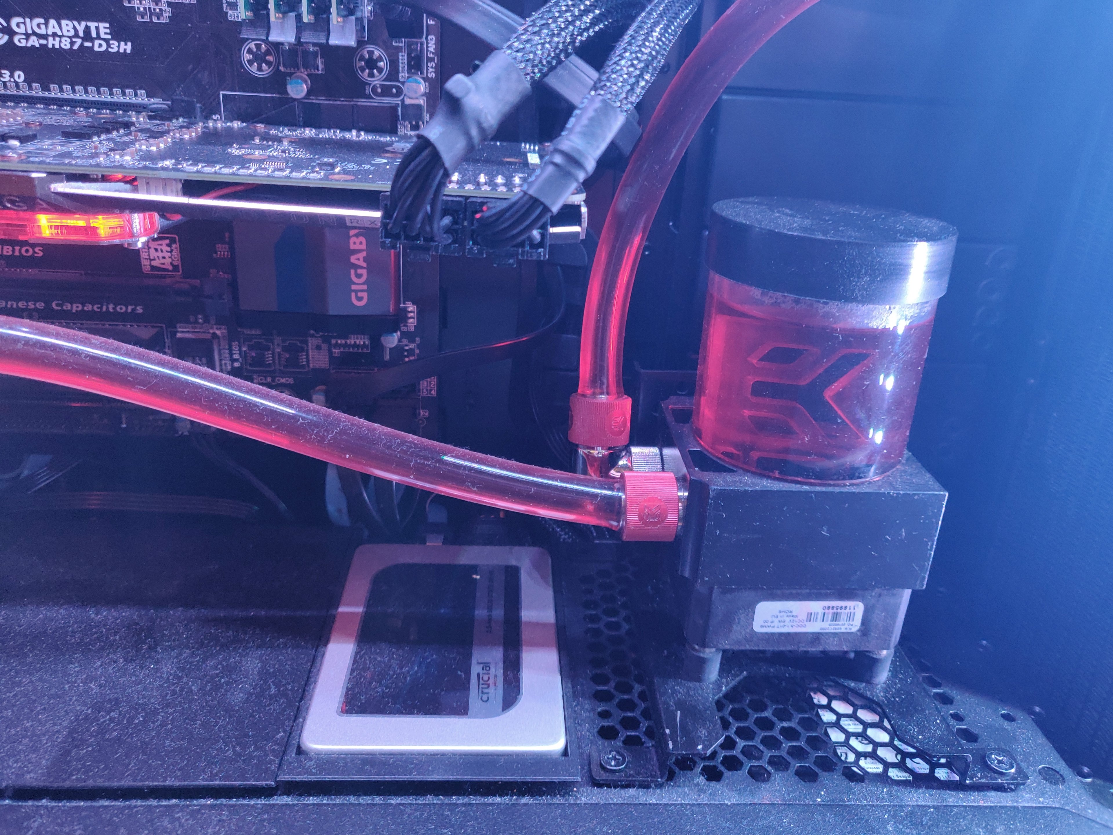

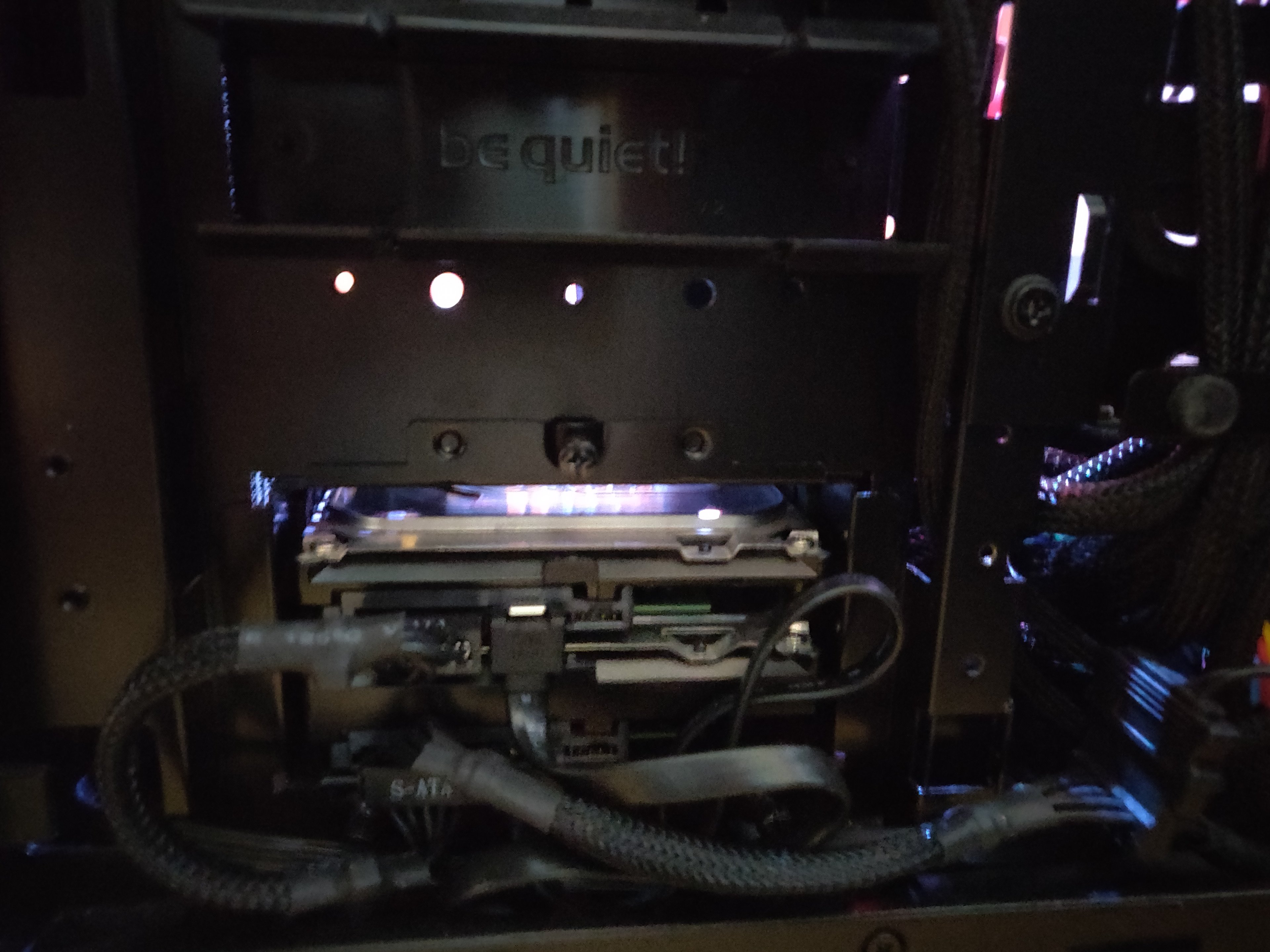

Nochmal ein paar Bilde um alles zu veranschaulichen:
CPU + Top Radi
800189
Pumpe vorne + SSD
800190
Vorderer Radi
800191
HDD Käfig (vorne, von hinten erreichbar, unter der Abdeckung)
800192
SSD + Lüftersteuerung/Switch hinterm Mobo
800193

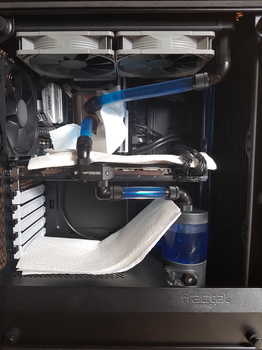

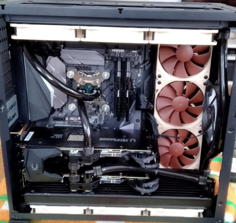

Ich hab selbst (unter anderem) das Define C mit Custom Loop (das hat tatsächlich wenig Platz für 360+240), das Define S2 (da ist der Loop gerade in der Planungsphase) und ein Define R5.
Den besten Airflow (bei S2, S2 Vision und Meshify S2) hat logischerweise das Meshify S2.
S2 und S2 Vision nehmen sich nicht viel und sind beide durchaus gut einsetzbar.
Du kannst entweder einen 420ger oben und einen 280ger vorne mit jeweils 140mm Lüftern einsetzen, oder 2x360ger mit 120 Lüftern.
Ich nehme 2x360ger, da beim 420ger oben der Hecklüfter entfällt.
Wenn es leise werden soll (Low RPM optimiert) würde ich auf dünne Radiatoren mit niedriger Finnendichte gehen.
Beispielsweise auf Hardwarelabs Black Ice Nemesis 360 GTS (das sind so ziemlich die besten Slim Radiatoren und halten kühlungstechnisch selbst mit richtig dicken Radis sehr lange mit. Bei Low RPM sind sie ungeschlagen).

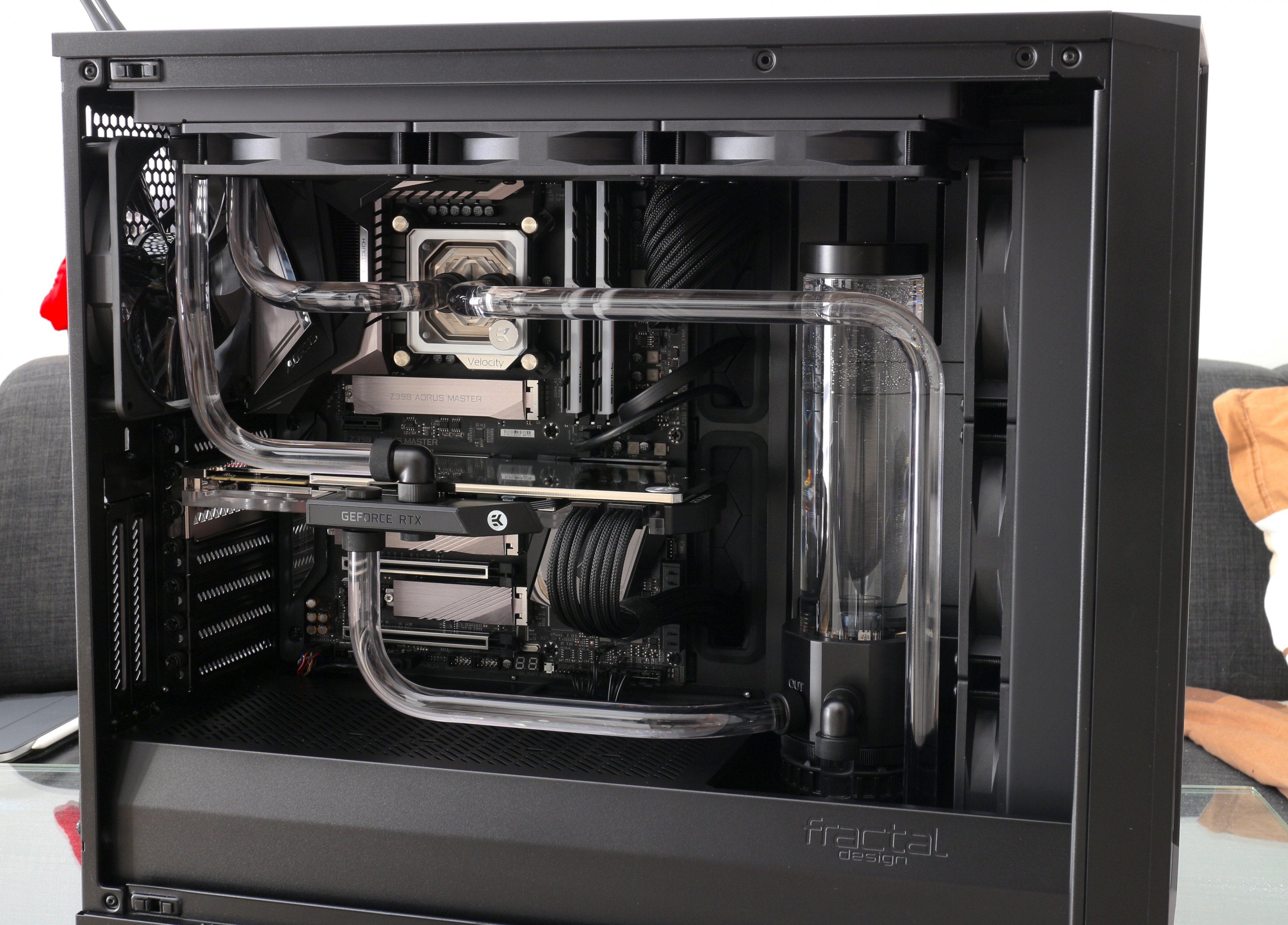

Sein Ausgleichsbehälter sieht aus wie die auf den EK-Xres, wenn ich das richtig sehe (das einzige, was selbst ich von EK kaufen würde :D die Xres Pumpenkombinationen sind durchaus brauchbar).

Define C mit 360+240 mit i7 8086k und GTX1080ti:
Da wird es dann wirklich eng teilweise:

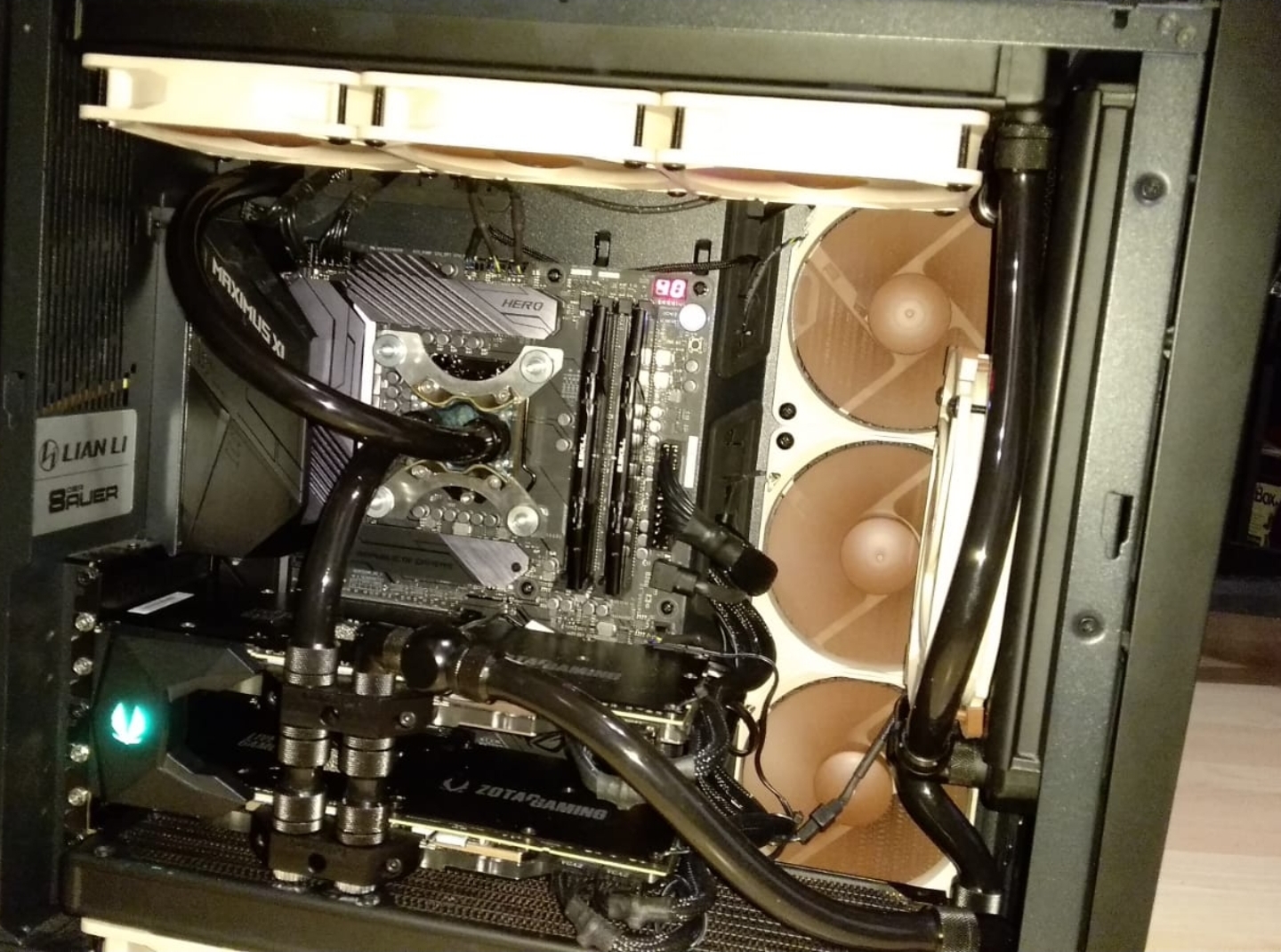

PC-011 Dynamic (Air)Mit 3x360ger Radiator, i9 9900k und 2xRTX2080ti:
Später dann mit zusätzlichem 240ger Radiator in der Front:
Mein S2 steht noch ungenutzt rum, da darf dann ein Ryzen Platz nehmen:

Tommy was hast du denn da für einen AGB und was hat dich das ganze WaKü System ohne den Graka Teil gekostet?
AGB ist ein EK XRes Revo D5 mit einer 250er Röhre. Sieht mit langer Röhre einfach besser aus, aber auch das Befüllen ist natürlich viel einfacher dadurch. Brauchbar sind mMn alle Teile von EK, aber teilweise halt unverhältnismäßig teuer. Ich hab EK eigentlich vor allem wegen der Optik gewählt. Die Radiatoren wegen den flachen Seiten, da ich meine Lüfter über Platinen verbunden habe. Die Kühlleistung ist aber durchaus beachtlich für zwei 360er und ich bin trotz RTX 2080 von den Temps her besser als ein Kumpel mit GTX 1080 und seinen zwei HWLabs GTS im O11 Dynamic.
Gekostet hat die gesamte Kühlung so 900€ grob geschätzt, also ohne Graka kannst so 650-700 rechnen (200€ Kühler + Backplate und paar Fittings weniger).
