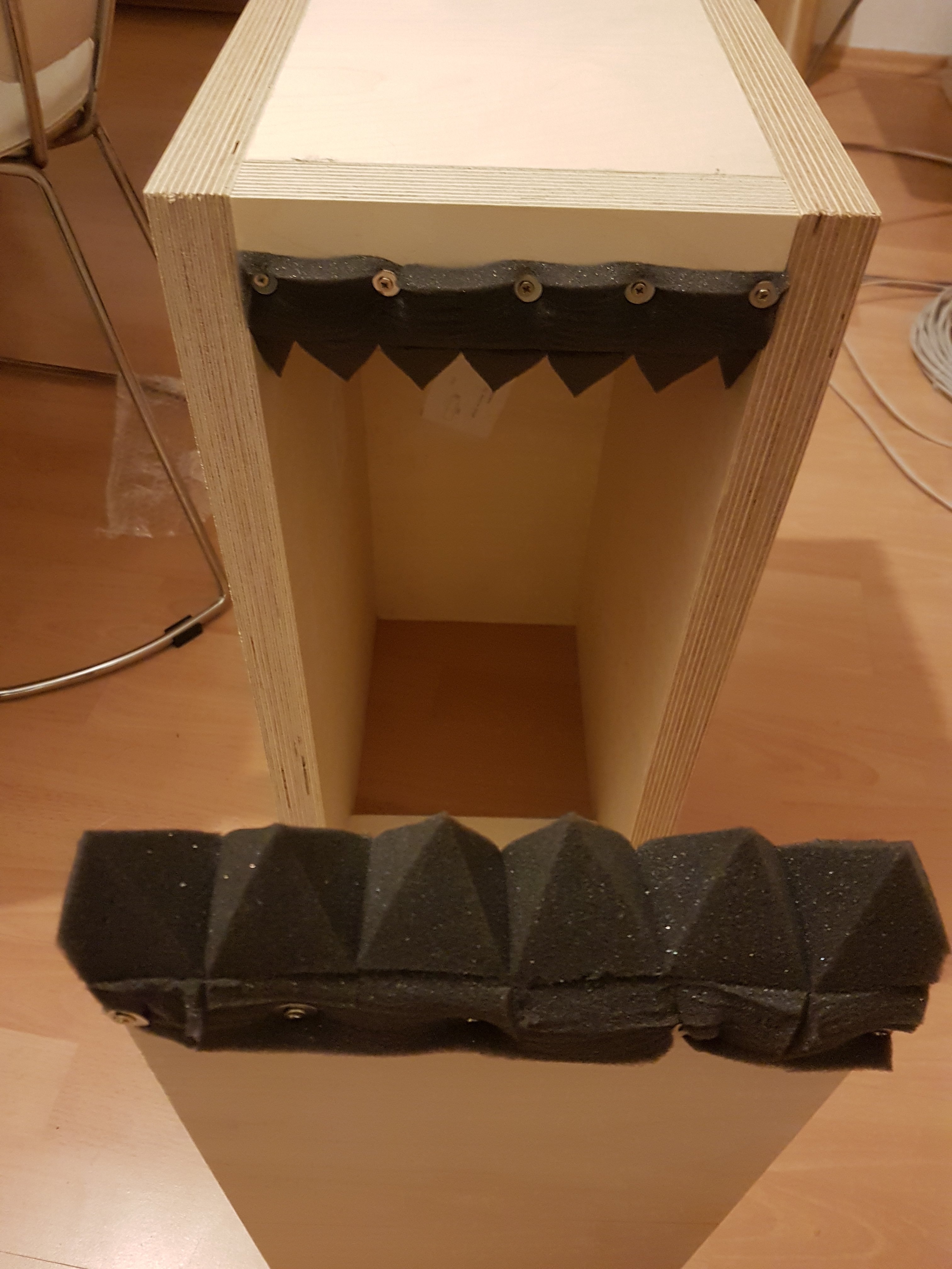

Ansonsten habe ich bisher die Schalldämmung für meinen Ein- und Auslass fertig gemacht. Das ist eine 4,5cm Öffnung, mit insgesamt ~8cm an unkomprimiertem Schaumstoff.
Der Noppenschaum selbst hat 5cm Höhe bis zu den Spitzen der Noppen, und darunter ist ein auf beiden Seiten jeweils ein Ausschnitt von einer ungenutzten Kingmod Platte. Der Schaum ist nochmal 1cm dick und etwas fester als der Noppenschaum.
Ein erster Test mit dem Telefon (und einem abgespielten Lied - Invisible Man von Queen) sagt, das die Box auch in dem jetzigen Zustand schon Geräusche im Innenraum dämmt.
Eine der Noppenschaum-Platten reinlegen erhöht die Dämmwirkung deutlich hörbar.

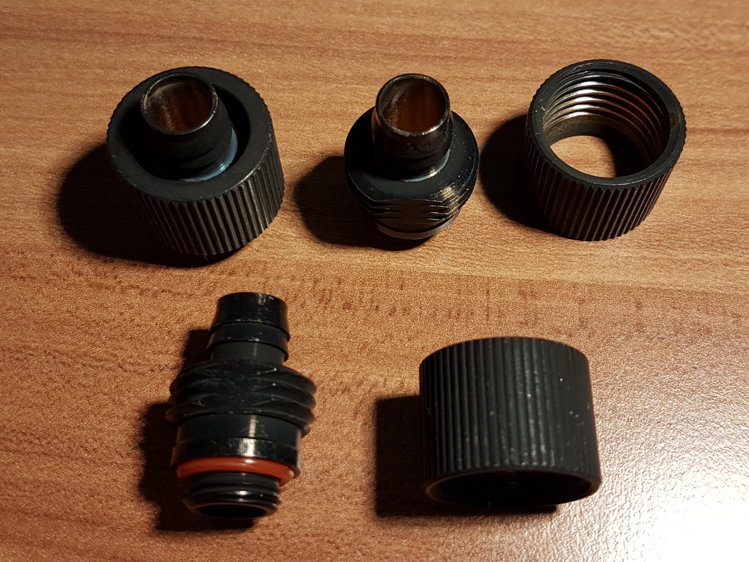

Ein Mini-Review der 16/10 Anschraubtülle die Aquatuning für 1,49€ verkauft:
Ich hoffe man kann auf dem Bild erkennen: Die Verarbeitung ist vernünftig aber nicht ausgezeichnet, und die Lackierung ist offensichtlich flüchtig und unter Zeitdruck geschehen.
Der Pulverlack ist nur außen angebracht, es sind jedoch an beiden Enden auch Spuren von Lack auf der Innenseite.
Ohne Schlauch zusammengeschraubt passen die Bauteile eher mäßig aufeinander, man hört es deutlich klappern.
Meine 'billigen' 11/8 Anschraubtüllen für 3€ sind in dieser Hinsicht deutlich überlegen.
Aber das alles ist egal, weil eins können die 16/10 Tüllen so richtig gut: den Schlauch packen und festhalten. Ich habe mit aller mir möglichen Gewalt nicht geschafft, ein 16/10 Schlauch mit angezogener Tülle wieder runter zu ziehen; selbst mit wieder gelöster Tülle war das schwierig.
Beim 11/8 Schlauch auf den Tüllen ist es zwar nicht einfach, aber durchaus möglich den Schlauch auch angezogen runter zu ziehen.
Ich bin richtig froh, dass der Schlauch so fest hält, da grade bei einem System wie meinem mit 3 separat aufgestellten Bauteilen kann es leicht passieren, dass an einem Schlauch mal fester als beabsichtigt gezogen wird.
(Der 16/10 Schlauch den ich getestet habe ist allerdings auch nicht der bestellte, weil das Paket mit dem 16/10 EPDM hat Watercooling leider erst heute an DHL übergeben, womit ich vermutlich erst nächstes Wochenende zum Umbau kommen werde. Stattdessen habe ich ein Stück 16/10 Masterleer PVC verwendet, das ich hier am Marktplatz erworben hatte aber jetzt doch nicht zum Einsatz kommt weil ich mich gegen PVC entschieden habe.)

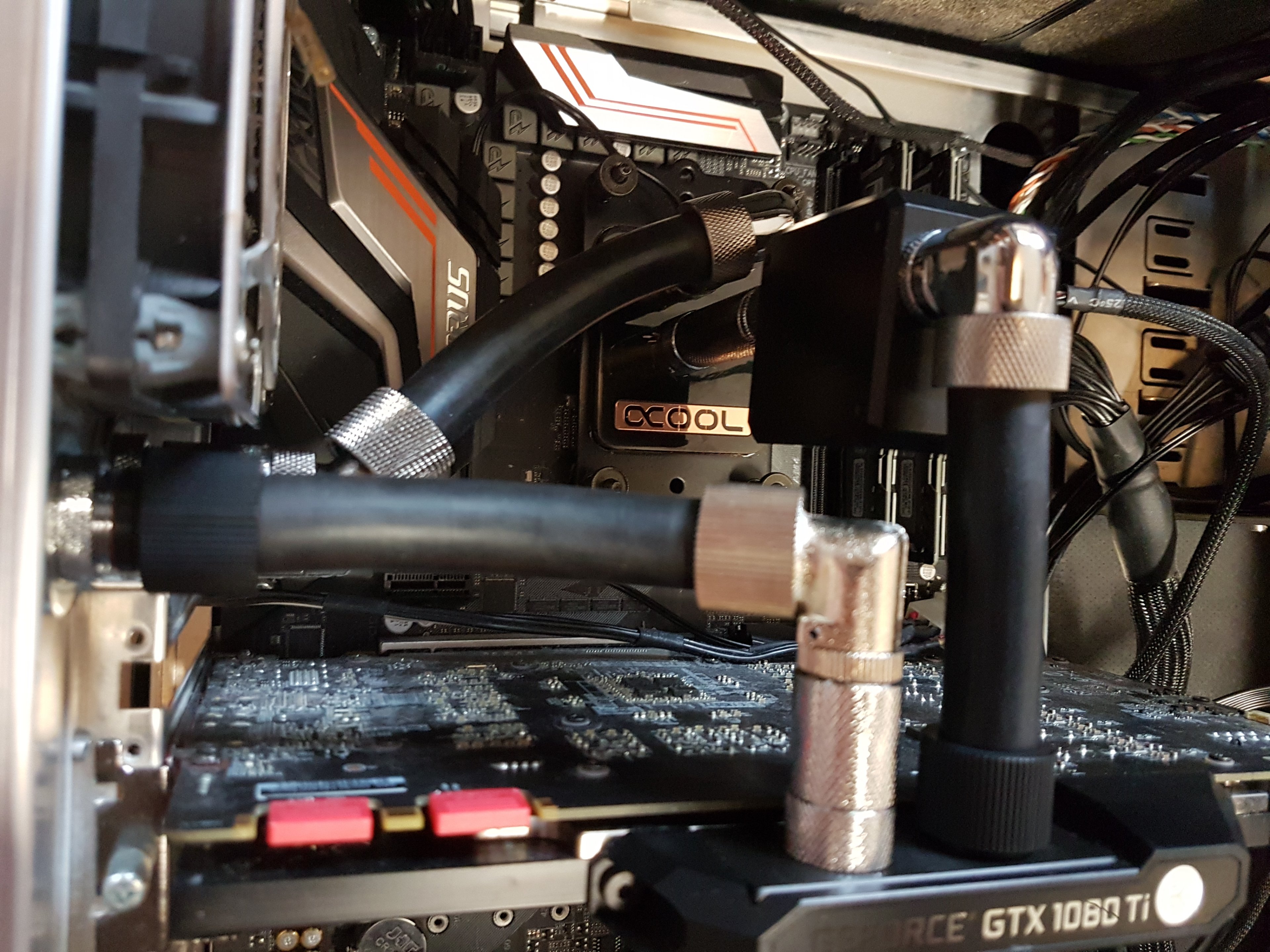

Ich habe jetzt erst kapiert was eine Schottverschraubung ist und warum ich die einsetzen sollte.
Ich musste jetzt erstmal Unterlegscheiben raussuchen, um Kompatibilität mit den Schlauchdurchbohrungen am Gehäuse sicherstellen zu können. Sie sind leider ca. 25mm dick, das passt mit keinem aktuellen Zubehör zusammen. Das Lian Li PC-B25FB ist halt von 2009.
Naja, Unterlegscheiben DIN-125 Größe M16 tun's und sind bestellt. Die nötigen Dimensionen hatte ich vorher nochmal mit der Schiebleere geprüft.
... und wenn ich schon die Loop nochmal leer mache, bestell ich mir gleich noch die Verlängerungen und das 90° Fitting das ich brauche um die suboptimal gerouteten Verbindungen vernünftig zu machen. Dann muss aber auch gut sein.

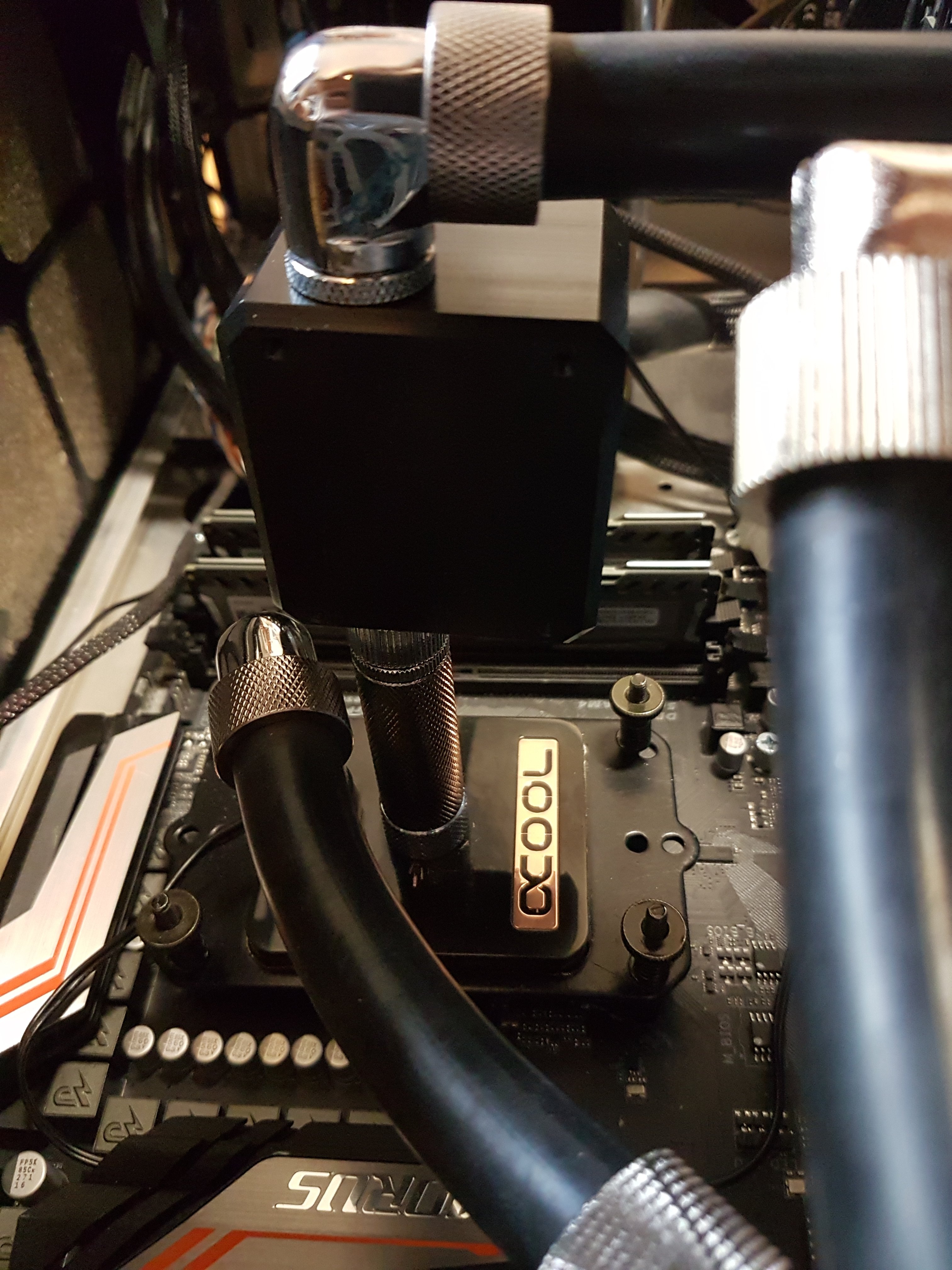

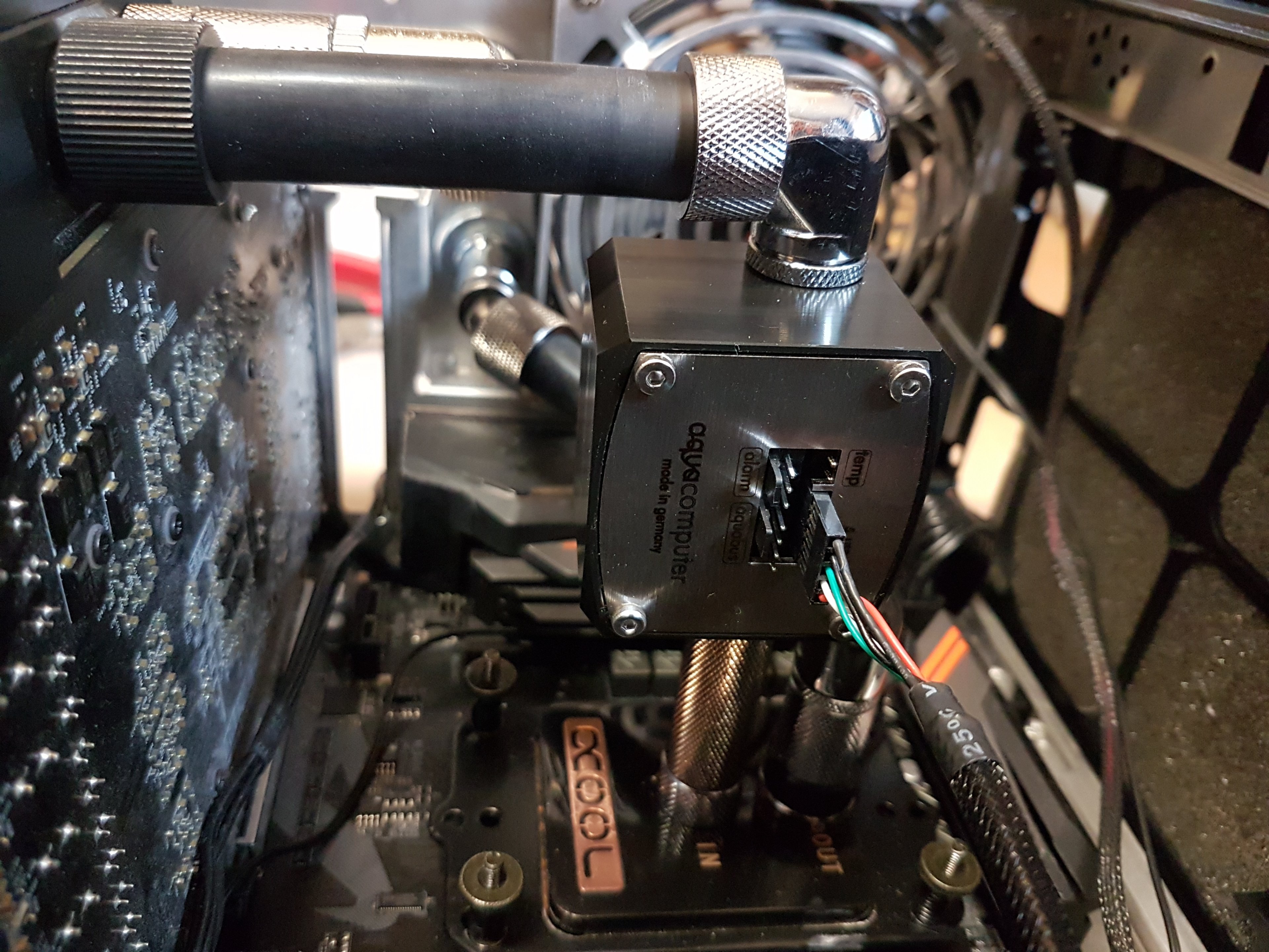

Es ist tatsächlich alles heute angekommen und ich hab's grade eingebaut.
Das ist jetzt tausend mal besser... die ganzen unschön geführten Schlauch-Segmente die unter Spannung standen und wo ich immer im Hinterkopf milde Angst hatte das die mit Pech doch rausrutschen können? Alle weg.
Der Schlauch hat jetzt nur noch sehr geringe Spannungen drauf und es besteht keine Gefahr mehr das im PC etwas passiert weil außerhalb was am Schlauch geruckt hat.
Die zu großen Durchführungslöcher per Unterlegscheiben ausgleichen hat übrigens super funktioniert. Das sitzt fest.
Es ist gut, das ich mich an meine eigenen Tipps gehalten habe und einen 90° Winkel über gedachtem Bedarf gekauft habe. Den habe ich gebraucht.
Auch bei den Abstandhaltern war ich großzügig und das war gut so. Von 3x1cm, 3x2cm und 2x5cm ist nurnoch jeweils ein 1cm und 5cm übrig. Die gesamten 2cm Abstandshalter sind verbaut.
Ich habe jetzt zwar ein ziemliches Wirrwarr an verschiedenen Designs, da ich bei den Fittings und Abstandhaltern immer rausgesucht habe was grade am günstigsten war, aber das interessiert mich nicht die Bohne weil es ist alles dicht und das System sieht eh niemand von innen.
(Oder falls doch, dann ist es ein Enthusiast der sich genügend für WaKü interessiert das ich die Seitenwand aufmache.)
