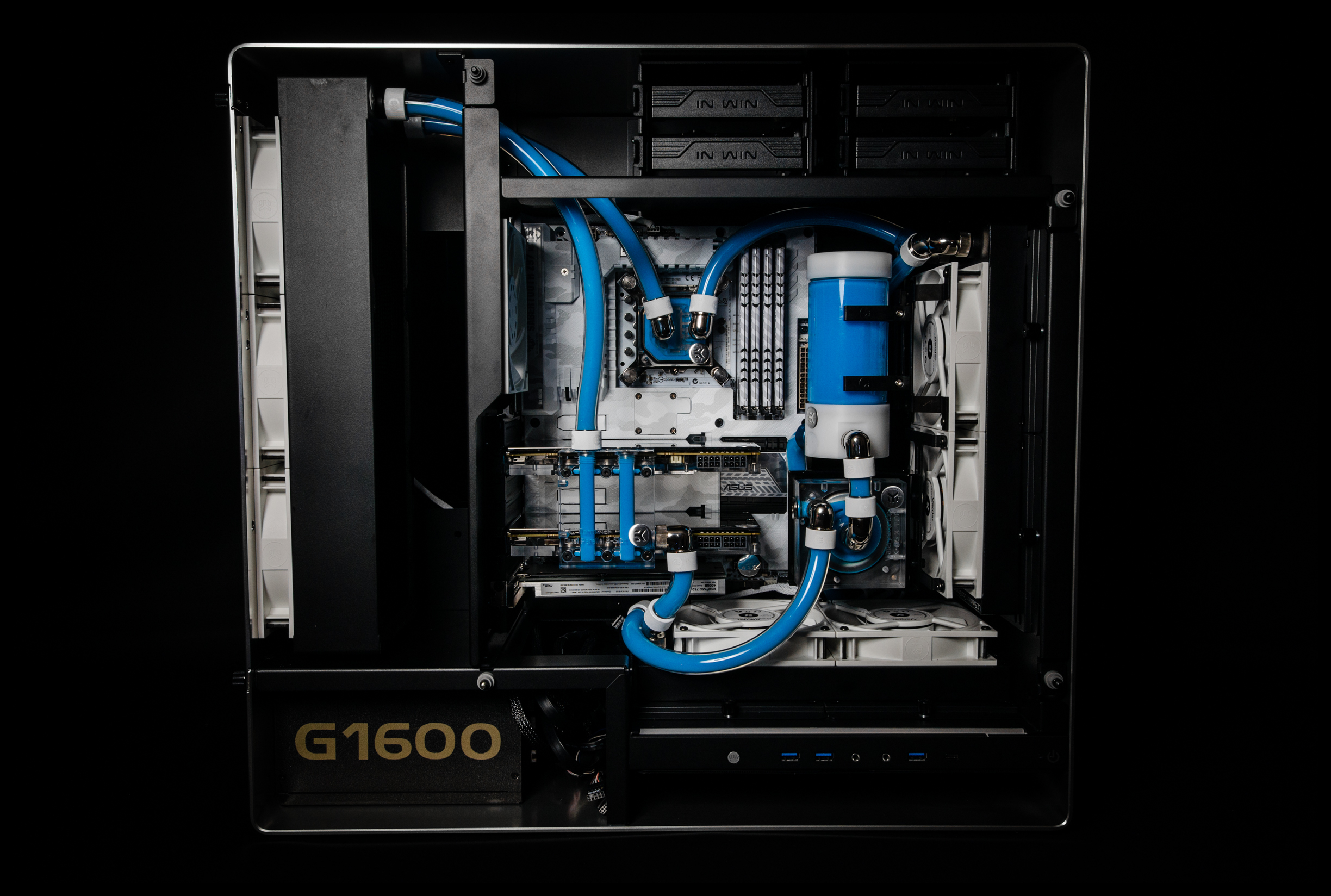

Toll wäre eine Lösung wie auf dem ersten Bild. Also hellblau und undurchsichtig. Eventuell UV aktiv?
