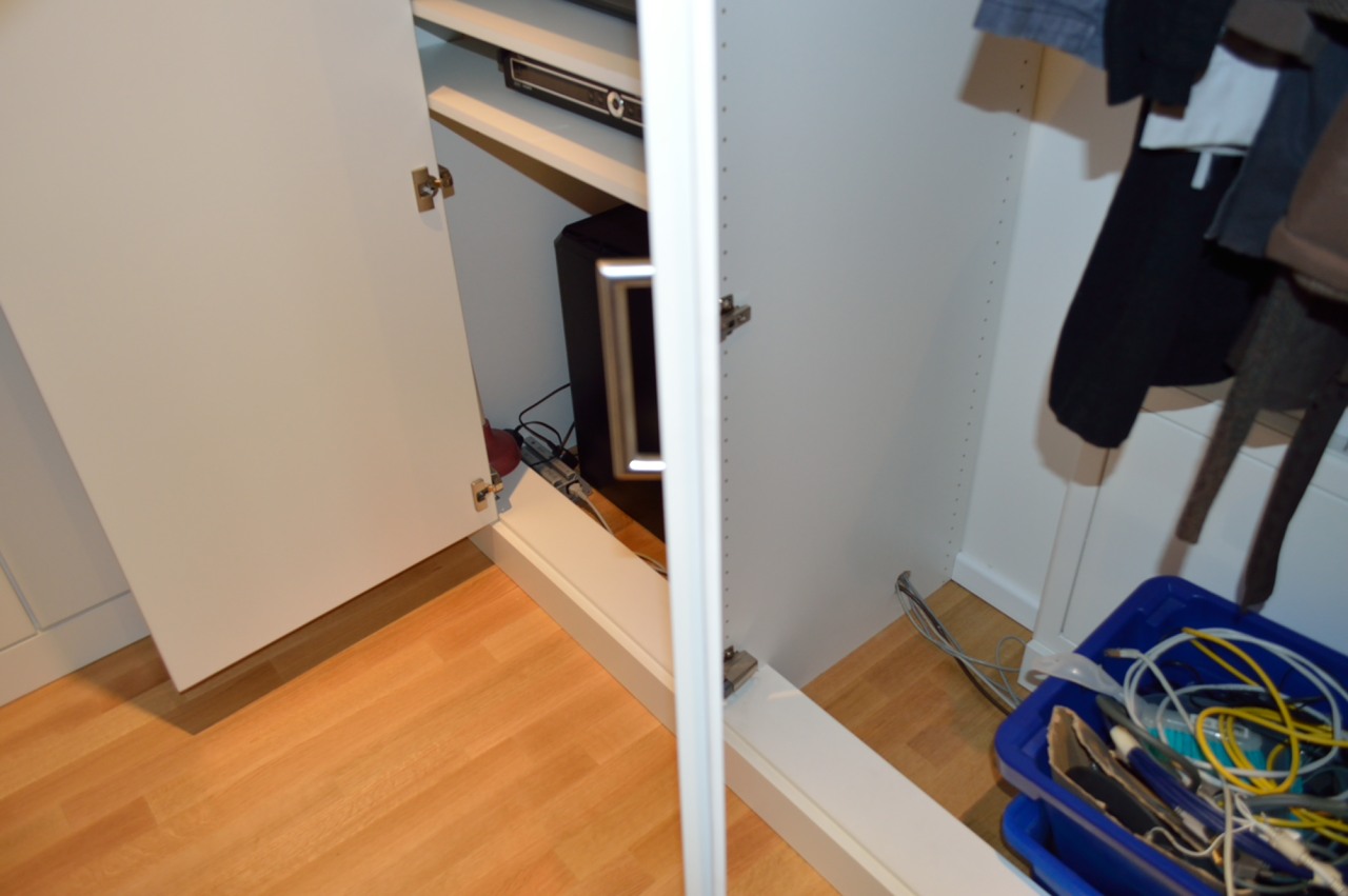

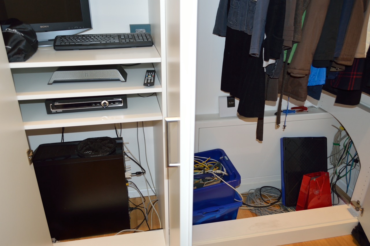

Da wo jetzt noch die blauen Boxen stehen, soll dann der Radi hin. Das Loch in der Schrankwand kann man ja erkennen, wird aber noch vergrößert und rund gemacht. Ein paar von den Jacken kommen auch in den Keller, dann ist da mehr Platz.
Du hast Tote Luft = Null Luftzirkulation
Versuch erst mal die Hardware ohne Gehäuse auf dem Boden mit mehreren Lüftern zu Betreiben.
Bohr im ersten Linken Schrank ein Loch in die Decke und Verwende den 20cm Lüfter vom Gehäuse als Abzug.
Im Rechten Schrank teil Bohrst du ein paar Löcher für zwei oder drei 20er Lüfter als Frischluft-Ansaug-Kammer.
Könntest du den Server nicht einfach in den anderen Schrank stellen, der ist immerhin etwas größer? ;)
