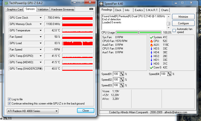

So hier nun die Temps:
Nach 2h Crysis Warhead + Prime95 im Hintergrund:
CPU: 52
GPU: 42
NB: 43.3
Wasser: 33.3
Zimmertemp: 27.4
Radi Lüfter waren nur auf 700 rpm
Hinteren 2 80er waren auf 1400rpm
"NB"-Lüfter (10er) war auf max (1700rpm)
Restlichen 3 Case Fans (80er) waren auf 1000rpm eingestellt.

  • Temp Crysis nach 2h bei 27.4 Zimmertemp mit NB kühlen - NB 43.3 Grad - Wasser 33.3 Grad (small).png
